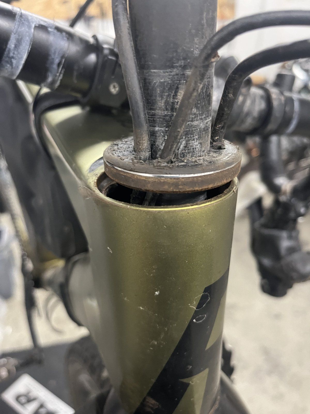

Wollte heute die Lager wechseln am Steuersatz und jetzt nachdem ich alle Kabel getrennt und die Spacer entfernt habe bekomme ich die Lagerschale (Compression Ring laut tech. Zeichnung) oben nicht von der Gabel ab. Muss man da Kraft aufwenden? Jemand eine Idee?
Jemand eine Idee?
Das sind aktuell noch zwei Bauteile, Lager (Nr. 17) und Compression Ring (Nr. 16). Diese beiden Teile erst voneinander trennen, damit die Klemmkraft auf den Gabelschaft weg ist. Dazu den Compression Ring „festhalten“ und das Lager nach unten drücken.
Evtl. vorsichtig mit einem Flachschraubendreher oder einem Messer zwischen Compression Ring und Lager und die Teile durch ringsherum Hebeln voneinander trennen.

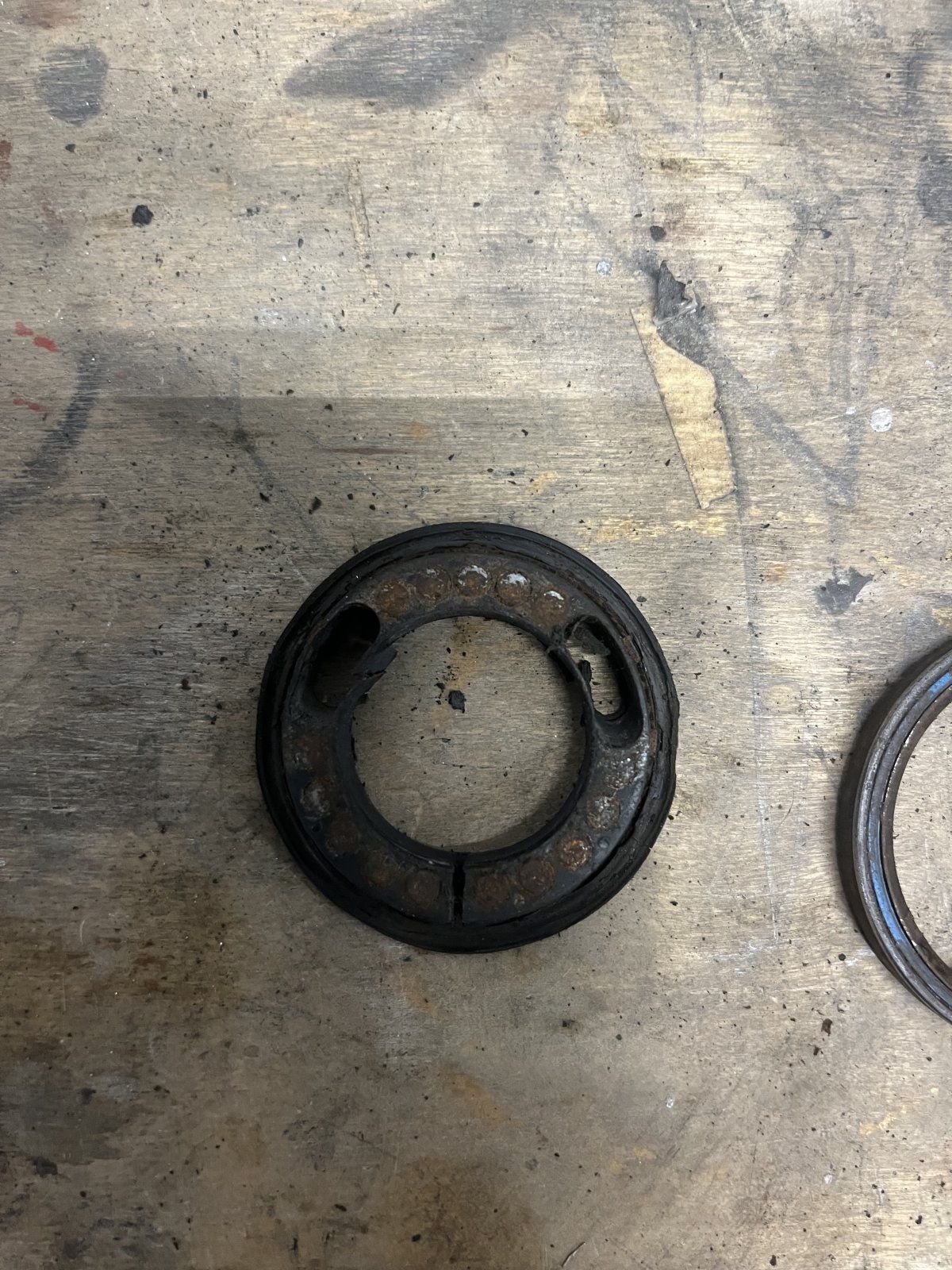

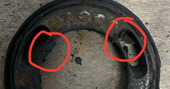

Siehe Bild, den Compression Ring. Hab den jetzt mit bisschen Kraft per Gummihammer abbekommen von der Gabel.
Der Zustand von dem Teil ist recht bescheiden. Weiß nicht ob das jetzt auch noch getauscht werden muss.
Okay, das ist aber keine Lagerschale. Wenn du das jetzt eh alles auseinander hast...tu was dran. Meins sieht auch bescheiden aus, ich habs einfach richtig sauber gemacht und neu gefettet. Funktionell tut das Teil nichts weiter als die Leitungen mitrotieren zu lassen (und dient als Zentrierring). Also selbst, wenn es etwas unrund läuft, macht das nicht viel aus.
Wenn du einen gesamten Steuersatz neu kaufst, ist das Ding dabei. Ich kaufe immer nur die Lager neu und behalte den Zentrierring / die Kabelführung.
Der Compression Ring von @epikurus ist aber schon echt fertig…
Daher bleibe ich bei meiner Meinung 👇
