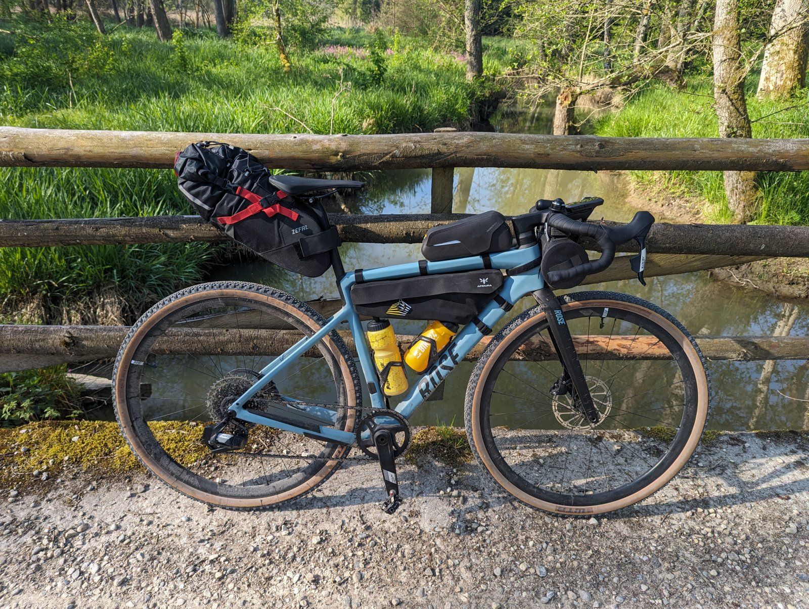

So, ich hab mit meinem neuen Backroad nun mal leichtes Bikepacking betrieben (naja nur Mutti besuchen übers Wochenende), aber es gibt immerhin ein Bild mit vier Taschen von versch. Herstellern :D
Die Zefal Arschrakete hab ich schon länger, da kommt aber noch die Decathlon mit Harness. Ansonsten muss ich leider sagen, dass sich das Rad absolut Bombe fährt. Habs in Größe 53 mit 1,73m Größe. Das Teil passt so perfekt. Bis ich die WTB Reifen dicht hatte musste ich vor allem hinten allerdings 100ml Dichtmilch reinkippen.

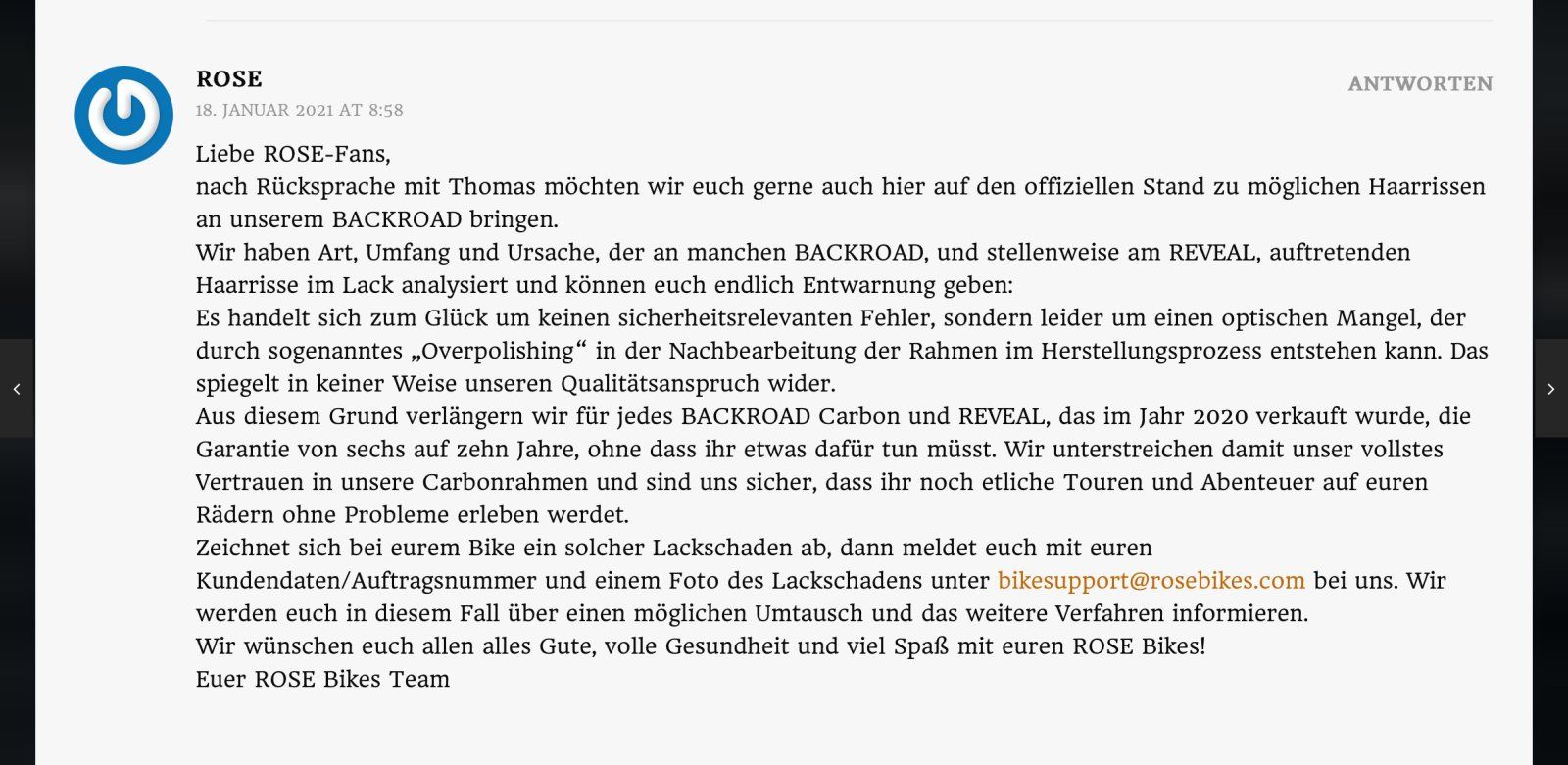

https://www.mtb-news.de/forum/t/rose-backroad-risse-im-rahmen-alternative-gesucht.984690/
erspart bleibt. Ich habe die Hoffnung aufgegeben was die Qualität des Carbon Rahmens angeht. Sind ja nun genug Fälle bekannt.
Mir war zuvor nur der Fall bekannt und du hast nun einen weiteren (ähnlichen) Fall aufgezeigt.

Als ich wegen meinem Rahmen in Bocholt war,habe ich mit einem weiteren Kunden der das selbe Problem hatte gesprochen. Zusätzlich findet man in weiteren Foren diese Problematik. Ich könnte genauso argumentieren,das es genügend Käufer gibt,die das Problem garnicht diskutieren und es für die Allgemeinheit nicht erfasst wird.Ausserdem ist der Fall nicht ähnlich,sondern genau an der selben Stelle.Ich arbeite leider nicht beim Geheimdienst. Kann dir deshalb auch nicht sagen,ob es eine „geheime Liste“ gibt.
Alles nur bedauerliche Einzelfälle :awesome:

Liest du dir die Seiten auch durch,welche ich dann auch verlinke?
Hier hat sich sogar Rose selbst dazu geäußert in den Kommentaren und mit Garantieverlängerung angeboten.

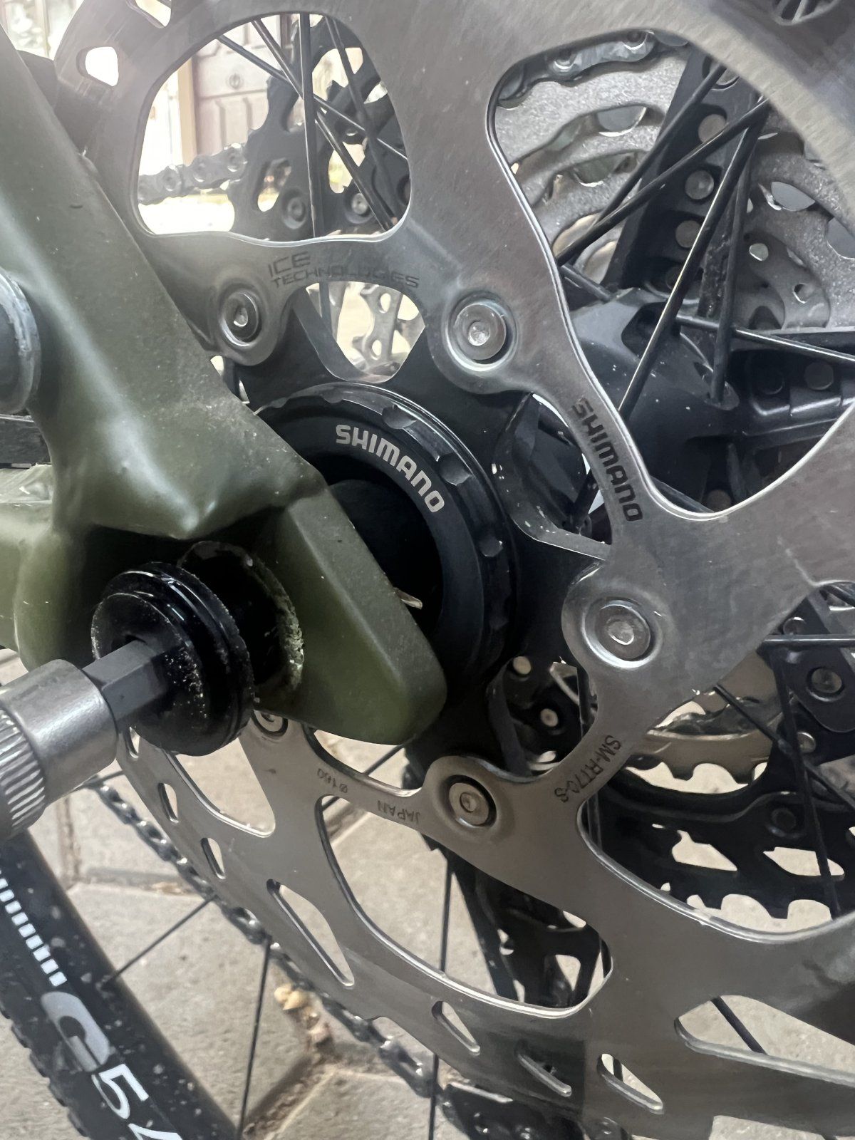

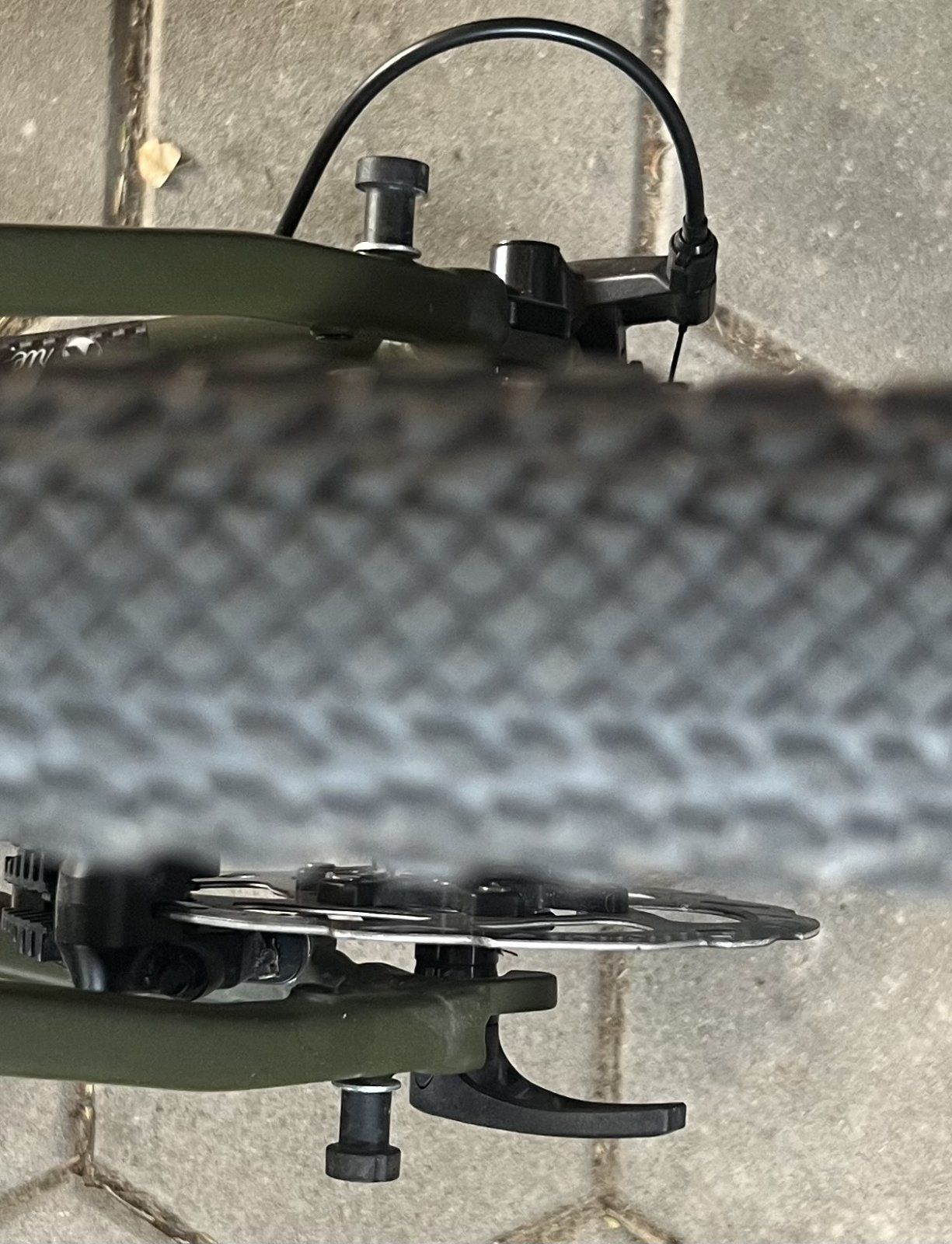

Hey Leute, ich habe endlich mein neues Backroad AL 1x12 610 bekommen. 2 Wochen vor Ankündigung!
Nun sind mir ein paar Sachen aufgefallen:
1. Die Schaltung ist extrem laut. Nachdem ich gemerkt habe, dass die B-Schraube nicht eingestellt war ist es besser, aber ein paar Gänge sind immer noch etwas „kratzig“, besonders der zweitgrößte(müssten 11 Ritzel sein). Hört man aber vor allem drinnen, auf der Straße eher weniger. Ist das normal bei 1x?
2. Seitenschläge bei beiden Reifen ca 2mm. Ist das normal und im Toleranzbereich?

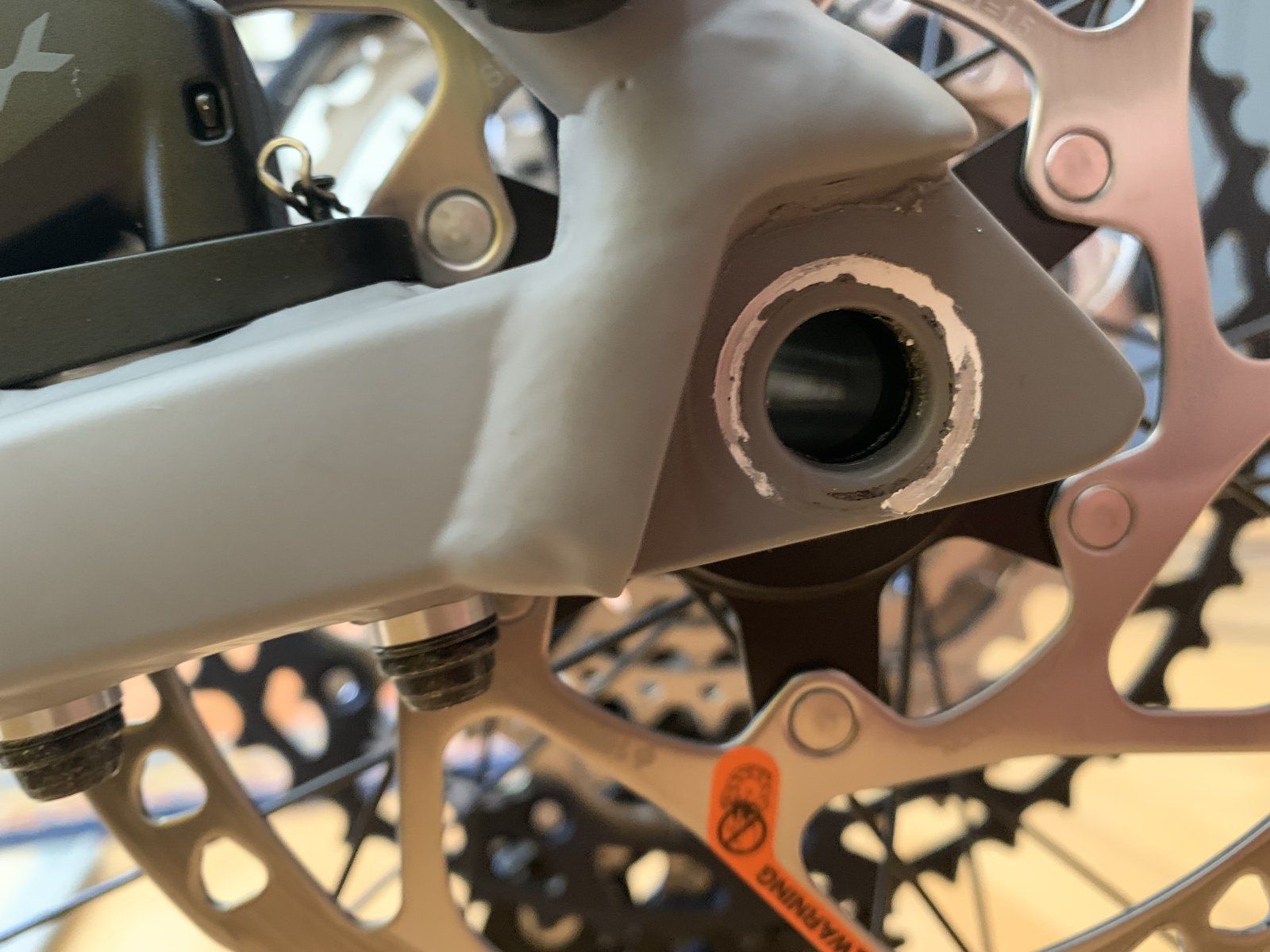

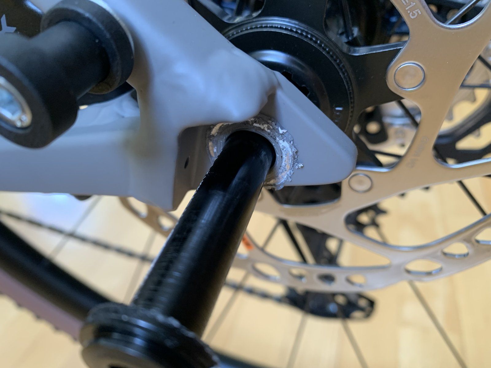

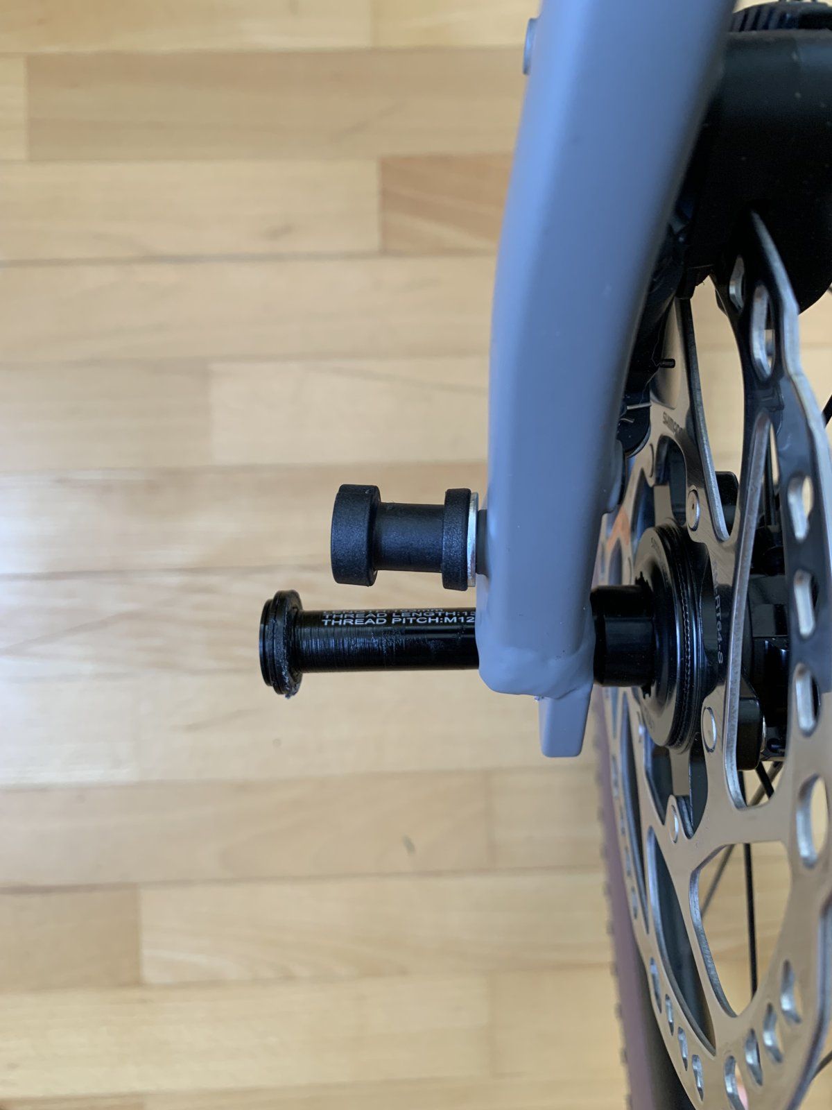

3. Das Gewinde der Gepäckträgeraufnahme ist schief. Also nicht parallel zum gegenüberliegenden.
Laut Rose Festigkeitstechnisch kein Problem, bereitet mir aber ein bisschen Kopfzerbrechen, da sich der Fehler im Gegensatz zu den beiden oberen nicht einfach lösen lässt. Aufgefallen bei der Montage des Quick Rack von Ortlieb.
4. Zusätzlich war noch ein Kratzer auf dem Schaltkäfig und der Lack unter der Steckachse ist etwas ab. Sehe ich aber nicht so wild, ist immer noch ein Gebrauchsgegenstand.
Würdet ihr das Fahrrad behalten oder es von Rose wieder holen lassen? Das wurde mir auch angeboten. Ob sie den Rahmen dann auch freiwillig tauschen würden weiß ich nicht. Das Rad ist ca. 4km bewegt, Hauptsächlich zum Schaltungs- und Lenkerneigungstest.
Sorry für die extra Nachricht. Steckachse als Referenz.

Schaltung kann man noch einstellen, die Reifen nochmal neu montieren und schauen ob es besser wird
Die Gewinde gehen m.E. gar nicht und die Steckachse wurde zu fest abgeknallt.
Ich würde es reklamieren und tauschen lassen.
Hi, ich habe das selbe Rad in Grün.
1. Schaltung musste ich auch nachstellen (Zugspannung).
2. Bei den Reifen ist mir nichts aufgefallen. Habe aber mittlerweile einen anderen Laufradsatz drin.
3. Puh schwierig, habe auch den Quick Rock montiert. Dabei ist mir nichts aufgefallen. Kann aber gerne mal ein Foto machen.
4. Ich würde sagen, das ist normal. Durch das Anziehen der Steckachse geht der Lack ab.
Gruß
Also der Lack geht nicht einfach so ab. Hab meine Laufräder garantiert schon 100x ausgebaut und der Lack ist völlig okay. 15 Nm Drehmoment sind das Maximum. Wenn das eingehalten wird, passiert nichts. Der Punkt würde mich aber nicht stören, man sieht es ja nicht.
Schaltungen kann keiner einstellen. Musste selbst meine Di2s alle neu machen (egal ob beim Backroad bei diversen Canyons oder den ganzen Rädern von Freunden). Teilweise musste ich auch das Schaltauge richten. Das würde ich nicht außer Acht lassen als Fehlerquelle der ruppigen Schaltung.
Die schiefen Gewinde sind nicht trivial. Wenn du etwas einschraubst, bringst du Biegespannungen auf, sowohl ins Gewinde als in dein Rack. Das ist auf Dauer zumindest mal nicht eingeplant. Ob daraus mal Defekte entstehen ist offen. Wenn du dich nicht für einen Tausch entscheidest, solltest du den Aspekt auf jeden Fall deutlich hinterlegen. Auch, dass Rose hier mehr oder weniger blind behauptet, dass nichts passieren wird.
Sind die Seitenschläge wirklich am Reifen oder an den Felgen? Sitzt der Reifen sauber (umlaufende Linie auf der Karkasse)? Manchmal hilft es schon die Dinger mal auf Maximaldruck zu pusten. Falls du die Rose Thirty Schießmichtot LR hast, würde mich aber auch ein Seitenschlag nicht wundern. Dann müsste nachzentriert werden.
Bei all den Sachen wäre ein Tausch sicher nicht komplett doof. Oder ggf. ein Preisnachlass.
Vielen Dank für eure Einschätzung. Nach reichliicher Überlegung habe ich mich dazu entschieden das Fahrrad von Rose abholen zu lassen und habe den Rahmen reklamiert. Mal schauen wie Rose reagiert. Für den Lackabplatzer hatten Sie mir schon eine kleine Entschädigung angeboten, für das schiefe Gewinde nicht.
Den Seitenschlage hatte ich am Laufrag mit einer harten Pappe gemessen. Die Ausprägung war nicht extrem. ich schätze 2-3mm in der Seite und 0,5-1mm in der Höhe. Aber das lässt sich ja lösen! Es handelt sich übrigens um den LRS G Twenty Five.
Da ich die nächsten zwei Wochen eh nicht Fahrrad fahren kann ist der Abschmiedschmerz noch erträglich. Ich halte euch auf dem Laufenden :)
