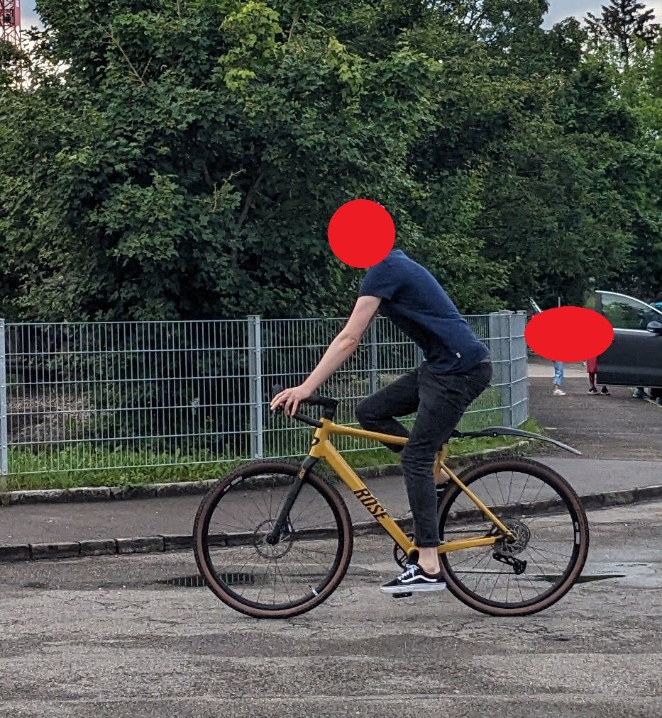

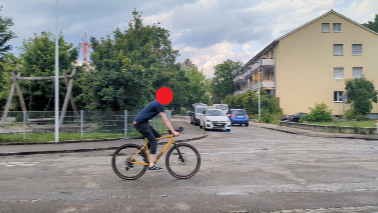

Ich würde mir gerne ein Gravelbike kaufen für kürzere Tagestouren aber auch mal für mehrtägige Bikepacking Touren. Das Rad muss nicht sportlich sein. Entsprechend bin ich auf Rose Backroad AL gekommen, welches ich heute Probefahren konnte.
Das Rad fühlte sich sehr gut an. Ist Grösse 57 bei 1.86m Körpergrösse und 87 cm Schrittlänge. Passt für euch die Grösse (siehe Bilder)?
Bisher bin ich weder Rennrad noch Gravel oder sonst was gefahren, sondern nur in der Stadt mit einem Singlespeed.
59 auch probiert? Hätte ich jetzt spontan eher vorgeschlagen.
Siehe auch :
Hatte kein 59 AL. Gemäss Rechner bin ich gerade noch bei 57. Wenn ich mir nun aber so die Bilder anschaue könnte ein 59 schon auch passen.

Ich bin 187cm mit 90,5cm Beinlänge. Fahre ein 59er CF und das passt peferkt

Ich kann nur in den Raum werfen das sich die alu Variante grundlegend von der carbon Variante unterscheidet. Für mich 2 komplett unterschiedliche Räder. Die alu version fühlt sich eher nach trekkingrad an. Carbon erheblich sportlicher.
Kommt also auf deine vorliebe an. Mir hat die alu Variante absolut nicht zugesagt.
Wenn es im Budget liegt würde ich dir empfehlen es zumindest mal Probe zu fahren.
*auf dem Bild sitzt du schon sehr aufrecht. Muss nichts schlechtes sein

Ich würde sagen, dass der Sattel noch nen Tick zu hoch ist. Bei dir scheint es also eher um die Länge zu gehen. Du sitzt recht aufrecht. In 59 würde das Rad was länger und deine Position damit sportlicher. Müsstet du für dich dann entscheiden.
An deiner Stelle würde ich auf jeden Fall zu Rose tuckern und beide Größen direkt gegeneinander testen. Oder alternativ ein Bikefitting machen. Die können die Geometrie beider Größen nachbauen und dir sagen, was besser passt.
