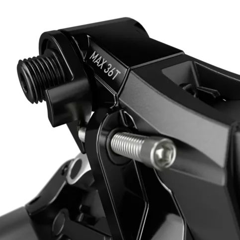

Ich vermute du hast ein Sram Force max Schaltwerk.
Ohne Modifikation ist das größte Ritzel, auf das das Schaltwerk schalten kann, ein 36er, welches ja bereits verbaut ist.
Wenn ich die 9-45 Kassette nehme gleicher Umbau?
Da könnte aus dem Set Käfig plus Hanger wahrscheinlich bereits eins von beiden Umbauten ausreichend sein. Vorzugsweise der Käfig.
Existieren Alternativen nur mit Kassette für mehr Geschwindigkeit Zuwachs in der Ebene?
Durch Kassetten mit größeren größten Ritzeln ändert sich nichts am schnellsten Gang. Wenn du hier noch schnellere Gänge haben möchtest, dann bleibt nur der Weg über größere Kettenblätter.
Davon gibt es drei Varianten, die jeweils unterschiedlich große Kassetten schalten können.
Ich vermute bei dir das mittlere Max Schaltwerk.
Leicht zu erkennen an der Beschriftung „MAX 36T“ auf der Innenseite des Haltearms neben der Befestigungsschraube.

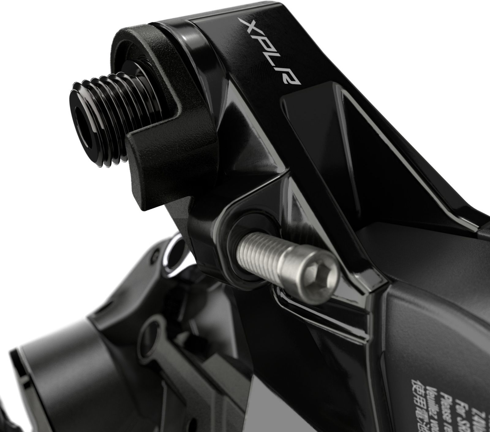

Zur Vollständigkeit, das rechte XPLR Schaltwerk trägt selbige Bezeichnung auf dem Haltearm über der Befestigungsschraube.
Möchte man Kassetten mit größeren Ritzeln schalten, muss man entweder das Schaltwerk modifizieren oder es komplett gegen eins tauschen, das von Haus aus schon die gewünschte Ritzelgröße schalten kann.

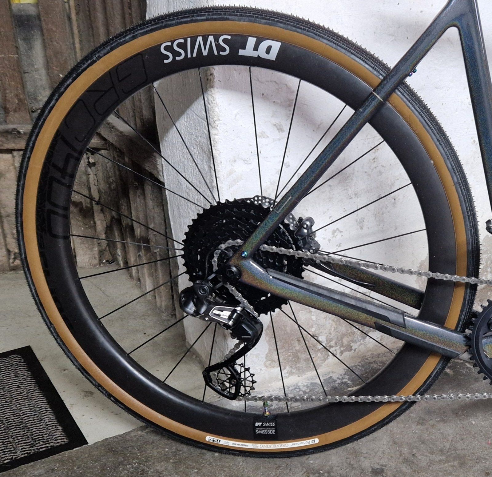

Ich habe dasselbe mit der GRX Di2 gemacht. Hinten die E13 9-46 und vorn auf ein 42er Blatt. Hab dazu den Garbaruk Käfig verwendet. Das sieht auch optisch schöner aus als das Original.
