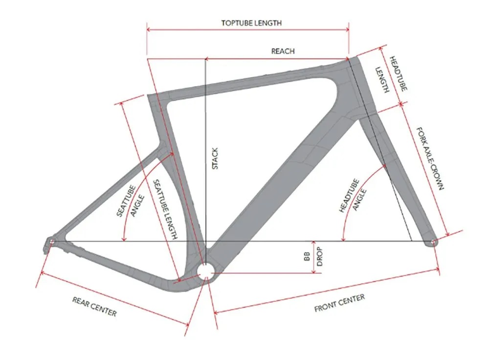

Kleine Korrektur es sind natürlich 59 und 62. 61 gibt es ja nicht bei Carbon. Ich bin nur etwas verwundert über die Vorbaulänge. Der wird mit 649mm angegeben. Das ist quasi sehr kurz. Das ja noch kürzer als bei den Gravler die stark ein MTB nachempfinden.
Ich könnte mir vorstellen, dass hier ein Missverständnis vorliegt.
In der Geometrietabelle ist die sogenannte Vorderbaulänge angegeben. Das ist das Maß von Mitte Tretlager bis zur Vorderachse. Also das Pendant zur Kettenstrebenlänge. Im Englischen auch oft mit der Bezeichnung Front Center zu finden.
Die Länge der Vorbaus ist bei Rose leider nicht in der Geometrietabelle zu finden, sondern nur nachdem man die Größe im Dropdown Menü ausgewählt hat bei der Spezifikation im Text zu finden.
Ah stimt so ist es. Danke für die schnelle Antwort und Aufklärung ;)
