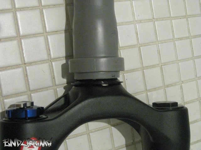

Du kannst HT Rohr mit Steckmuffe DN 50 nehmen.
Ist wie dafür gemacht.
Die Seite an der Muffe passt optimal auf den Rand des 1.5 Konus.
Auf 30 cm abgesägt hat man ein handliches Werkzeug.
Hab ich exakt so gemacht und bei Obi sogar ein Rohr passender Länge (30cm) gefunden.
Passt wirklich genau und mit einem Gummihammer aufgeschlagen werden Gabel und Konus maximal geschont:
Innenrohrdurchmesser ca. 40mm
Kostet übrigens 1 Euro das Rohr :)

Hab ich exakt so gemacht und bei Obi sogar ein Rohr passender Länge gefunden.
Mit nem 50er Rohr passt es optimal bei 1.5 :daumen:
Du Schlägst auf den Konus. Also da, wo es konisch ist.
Besser wäre den äußeren Rand zu treffen. Das passt mit dem 50er Ht optimal. Du nimmst das 40er, welches kleiner ist.
Wird mit dem Kunststoff aber kein Drama sein
Wenn das 50er auch passt, dann ist das natürlich noch einfacher, mir kam das zu groß vor im Laden. Aber dass man bei Nichtvorhandensein eines 50er Rohrs mit dem 40er Plastikrohr Schaden am Konus anrichten kann, das bezweifle ich, zumal wenn ich Tipps wie Zange hier lese. Man könnte genauso argumentieren man verbiegt ihn wenn man nur an der Außenseite Druck ausübt ;)

also danke Leute für die guten Tipps hier. Das mit dem 50er HT-Rohr ist natürlich klasse u. ich werde mir auf jeden Fall für eine zweite Aktion so ein Teil aus dem Keller bei Seite legen. Erst bei der zweiten Aktion, weil es gestern (welch Wunder) auch so geklapt hatte.
Hatte die Gabel tagsüber im Kofferraum des Autos weil ich danach zu nem Kumpel vorbei wollte (ich dachte er hätte das Werkzeug - war aber nicht der Fall). Daheim angekommen nahm ich die Gabel und setzten den Konus auf und schwupps - mit den Fingern aufgedrückt und "klick" lag er sauber am Schaftrohr auf. Scheinbar war die Kälte ganz gut und das Problem gelöst :-)

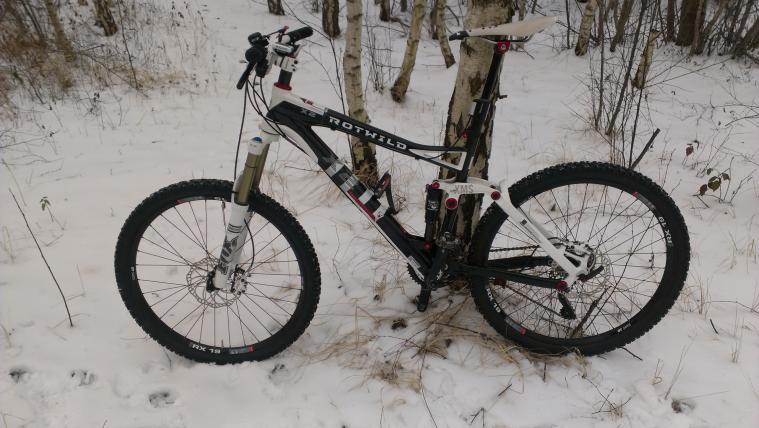

Hallo Rotwilder,
haben Zuwachs bekommen!
Ursprünglich ein 2012er X2-Comp, als Rahmenset gekauft, und mit Kellerteilen bzw. Teile von anderen Rädern komplettiert.
Ist jetzt eher ne Pro-Ausstattung. ;-))
Auf dem Bild sind noch die Normalen Laufräder mit Spike-Reifen.
Im Sommer kommen dann meine ZTR-Flow Räder mit Fat-Albert und Nobby-Nic Tubeless drauf, und dann ist das Bike so wie es da steht 12,7kg schwer (leicht). :-)
Denke mein neuer Tourenfavorit! ;-))
Gruß Dirk
