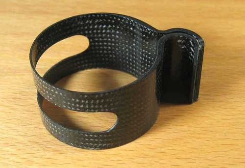

So ein Adapter der von down- auf toppull umbaut wiegt gerade mal 7g. Das rechnet sich also allemal. Doch bitte keinen Shimano Adapter verbauen! Diese Shimano teile wiegen knapp 30g und machen den ganzen Gewichtsvorteil zunichte. Da gibts günstige Taiwan-Teile die wiegen bloss 16g inklusive Schraube (34,9mm Schelle).
Ein DA 7700 kommt mit so einer Schelle auf 86g. Nun noch den 7g Speen-Adapter dran und er wiegt 93g.
Es gibt natürlich auch Carbon-Schellen zB. von BTP. Sowas wiegt bloss ca. 7-8g

BTP Schelle 38mm (für Scale Sitzrohr)

Soll die Umwerferschelle leicht & schön sein möchte ich Charliemikes empfehlen:
Scalpel,
prinzipiell haste recht mit der Schellenversion des Werfers. Ich habe den RED nur so unverschämt günstig bekommen ;-) Ich hätte nen RR Umwerfer eigentlich auch nicht wieder ausprobiert wenn dieses Schnäppchen nicht gewesen wäre. Weiterhin bleibt der (zwar sehr geringe) Gewichtsvorteil wenn man ne Carbonschelle nimmt.
