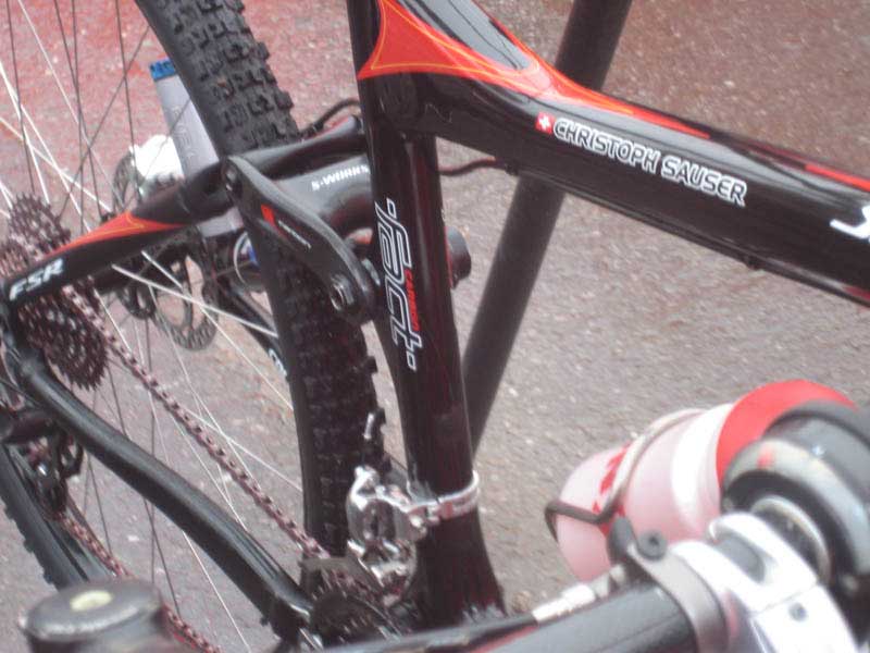

Ich frag mich grad warum denn Sauser, Näf etc. den DA 7700 mit Adater-Schelle fahren??

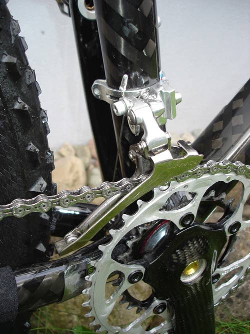

Wessen ?
Sieht nach Speen aus.
Warum sitzt der Umwerfer denn so sehr hoch. Sieht man oft & ich weiß nicht was das soll :ka:
Wessen ?
Ja-Speen
Der Umwerfer sitzt in der Tat viel zu hoch. So kannst du mit dem kleinen Blatt die kleinen Ritzel hinten kaum fahren ohne dass die Kette am Umwerfer streift. Ein Umwerfer gehört eigentlich knapp übers grosse Kettenblatt.
