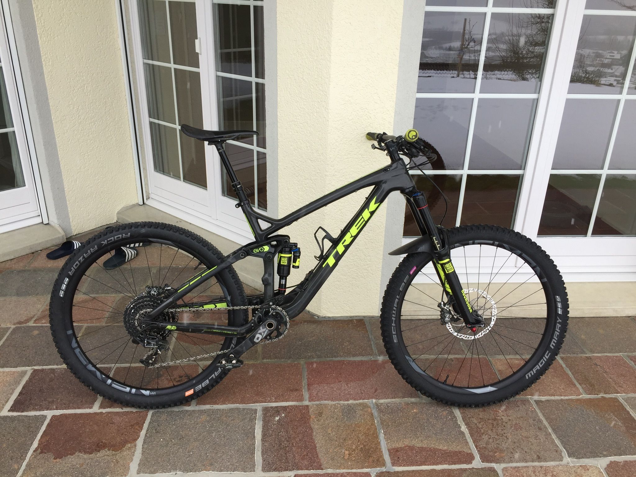

Naja wie gesagt, bin jetzt nicht gerade unzufrieden, aber hab schon das Gefühl, dass er manchmal stempelt bei vielen aufeinanderfolgenden Schlägen und sich teilweise harsch anfühlt. Erhoffe mir durch das MST Tuning doch einen Unterschied, den ich hoffentlich wahrnehmen kann.
Sonst super Bike, mit den Änderungen die ich gemacht habe echt geil. Mit dem evtl bald kommenden NEWMEN LRS dürfte das Bike ziemlich genau 13kg wiegen, inkl Pedale und Supergravity Reifen.
Cool beim Slash ist vorallem, dass es seiner Zeit voraus war und die Geometrie eigentlich immer noch top aktuell ist (ausser evtl der etwas zu flache Sitzwinkel).

12,5 kg, wenn meine Waage stimmt, ohne Flasche ;)
Lyrik 170, Dämpfer 216x63, vorne Baron Projekt, hinten Maxxis High Roller

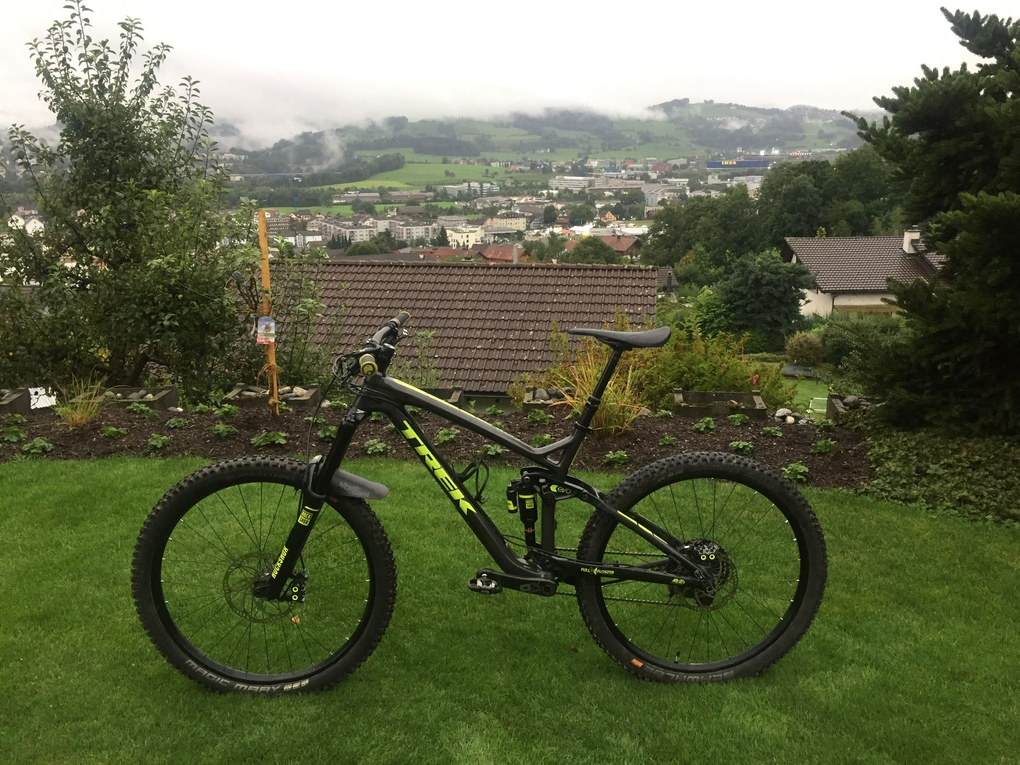

LRS hab ich mitlerweile auch, wiegt jetzt 12.9 kg inkl SuperGravity Reifen / Pedale
