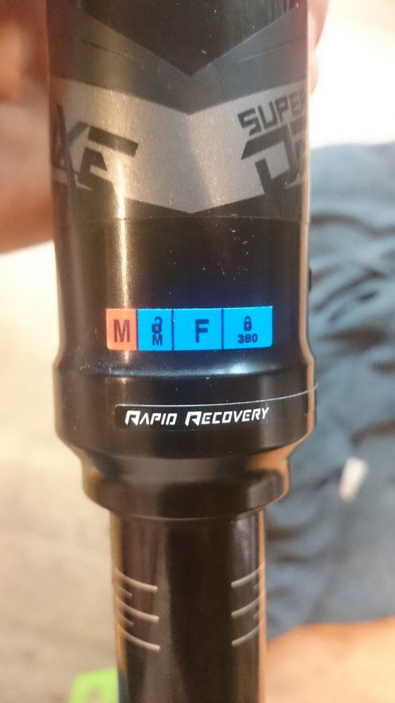

Gibt es bisher Erfahrungen zu dem Dämpfer? Ich fahre in auch in meinem Tyee CF und bin medium zufrieden. Ich vergleiche aber auch mit einem älteren Monarch Plus Debon Air mit MST Tuning, und das war bombastisch. Leider gibt es das Tuning wohl nicht für den Super Deluxe Dämpfer. Ich finde die Druckstufe etwas zu stark.
Weiß jemand genau was die Angaben zum Tune auf dem Dämpfer bedeuten? Medium Zugstufe - Medium Druckstufe wenn offen - F? - 380?

Habe Sram auf fb ne Nachricht geschickt. Die konnten es mir an Hand Serien Nummer sagen. Neben der Serien Nummer stand bei mir auch noch LMF380 -> Low rebound, medium compression , starke losbrech Plattform
