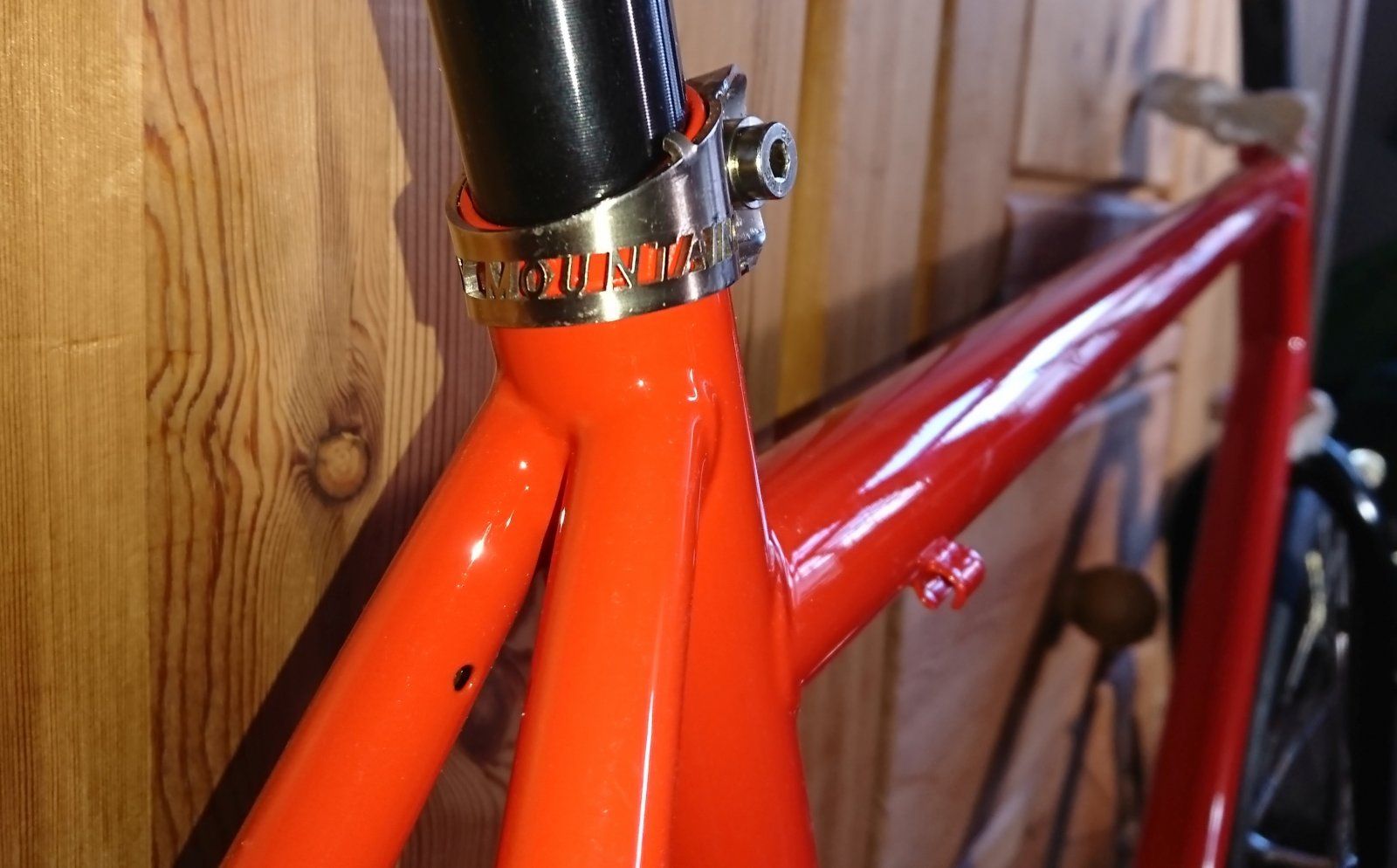

Die Original-Sattelklemmschelle ist nicht mehr vorhanden gewesen und der www-Gebrauchtteilemarkt hat über Wochen keine solche angeboten. Paul Brodies Werkstatt stand mir nicht zur Verfügung und auch seine Fertigkeiten sind mir nicht gegeben.
Als mich meine Kinder just gefragt haben, wozu sie im späteren Leben diese Sch…-Geometrie und den ganzen Rechen-K… überhaupt brauchen, kam ein wenig Schwung in die verstaubten grauen Zellen ganz hinten im Hirn
Manchmal bekommen Ideen schon eigenartige Impulse:

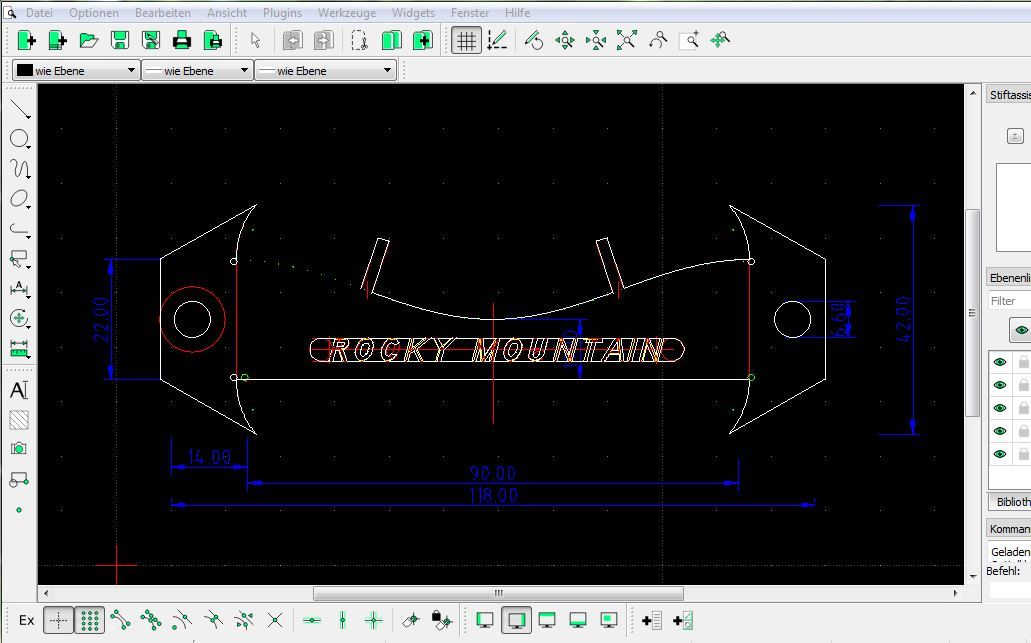

Eine Schaufigur, ein bisschen Geometrie:
Dazu ein klein wenig Excel
eingebracht in eine CAD-Software
Ich kenn einen, der kennt einen, der einen Laser hat.
ein bisschen biegen und kloppen
Ein bisschen geschweißt, gekniffen und gefeilt
Passt wie angegoss…
… gut, passt recht gut.
Die Kinder finden Geometrie immer noch doof.
Fortsetzung folgt ...

Sehr schick, die Schelle. Die kann man doch bestimmt mit einer Feile noch ein wenig in Form massieren, damit die obere Kante besser passt?
Die beiden "Hacken" oben würde ich weglassen. Die Stören doch nur die Optik, imho.

Ist die Klemmwirkung gut genug?
Das zu testen steht noch aus.

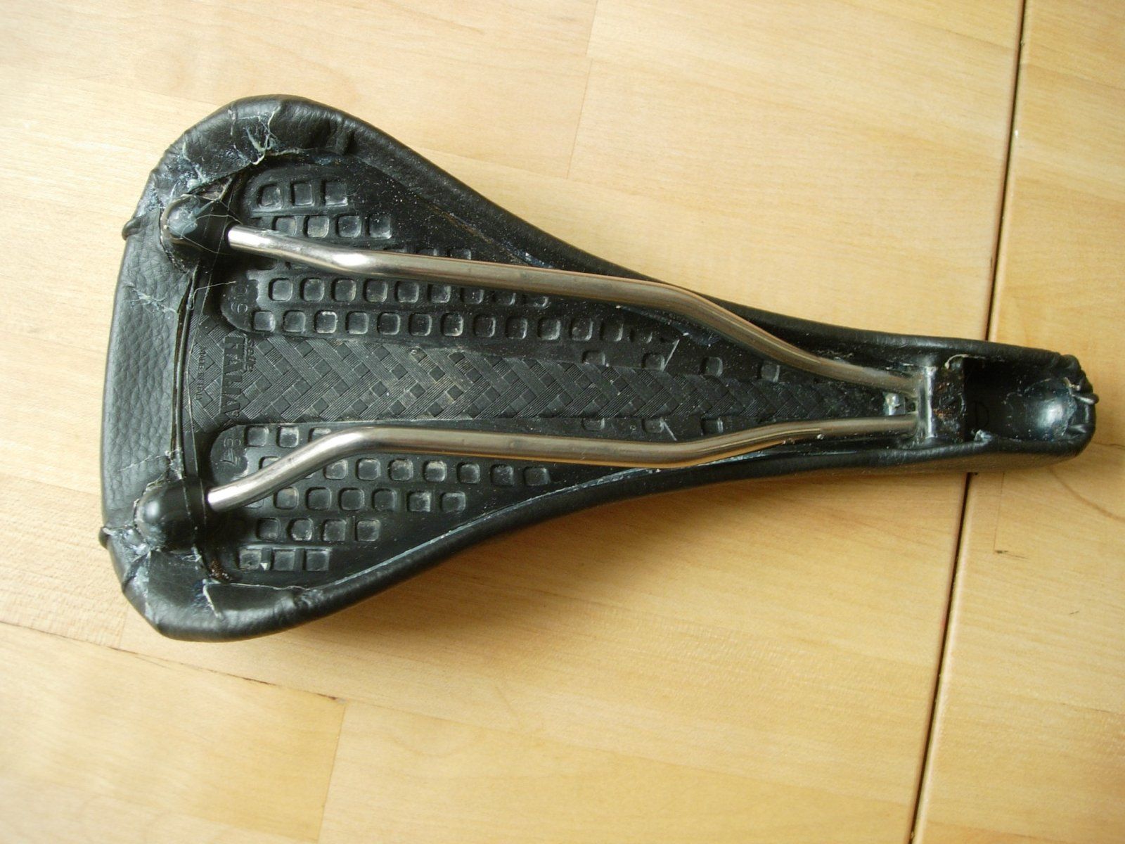

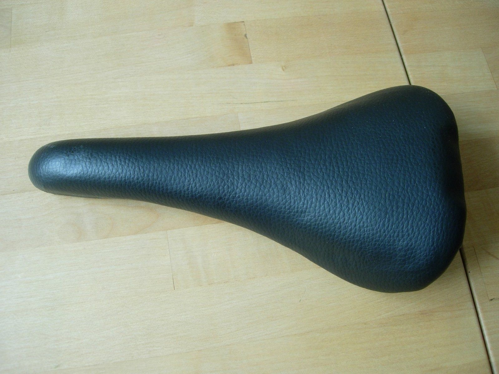

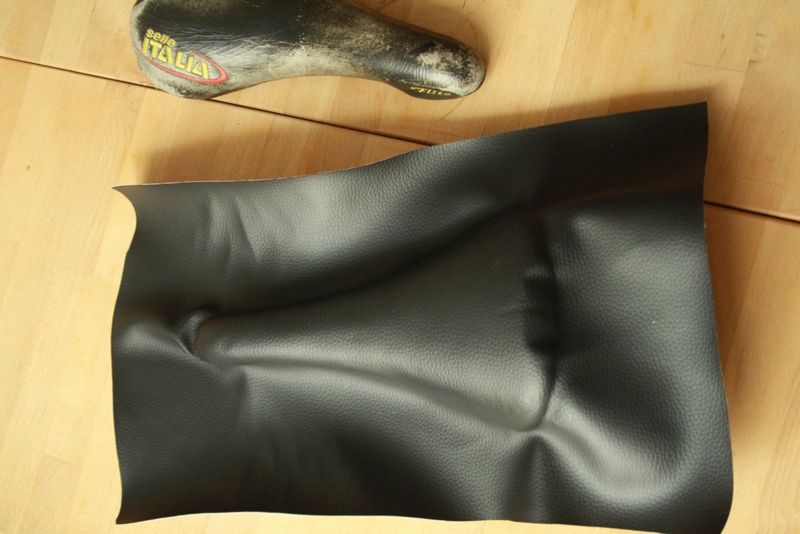

Der olle Flite hat auch schon viel erlebt.
Auf Empfehlung habe ich den Neubezug mit Kunstleder versucht.
Aber untenrum hab ich mich schwer getan.
Beim nächsten Mal versuche ich es doch mit Leder.

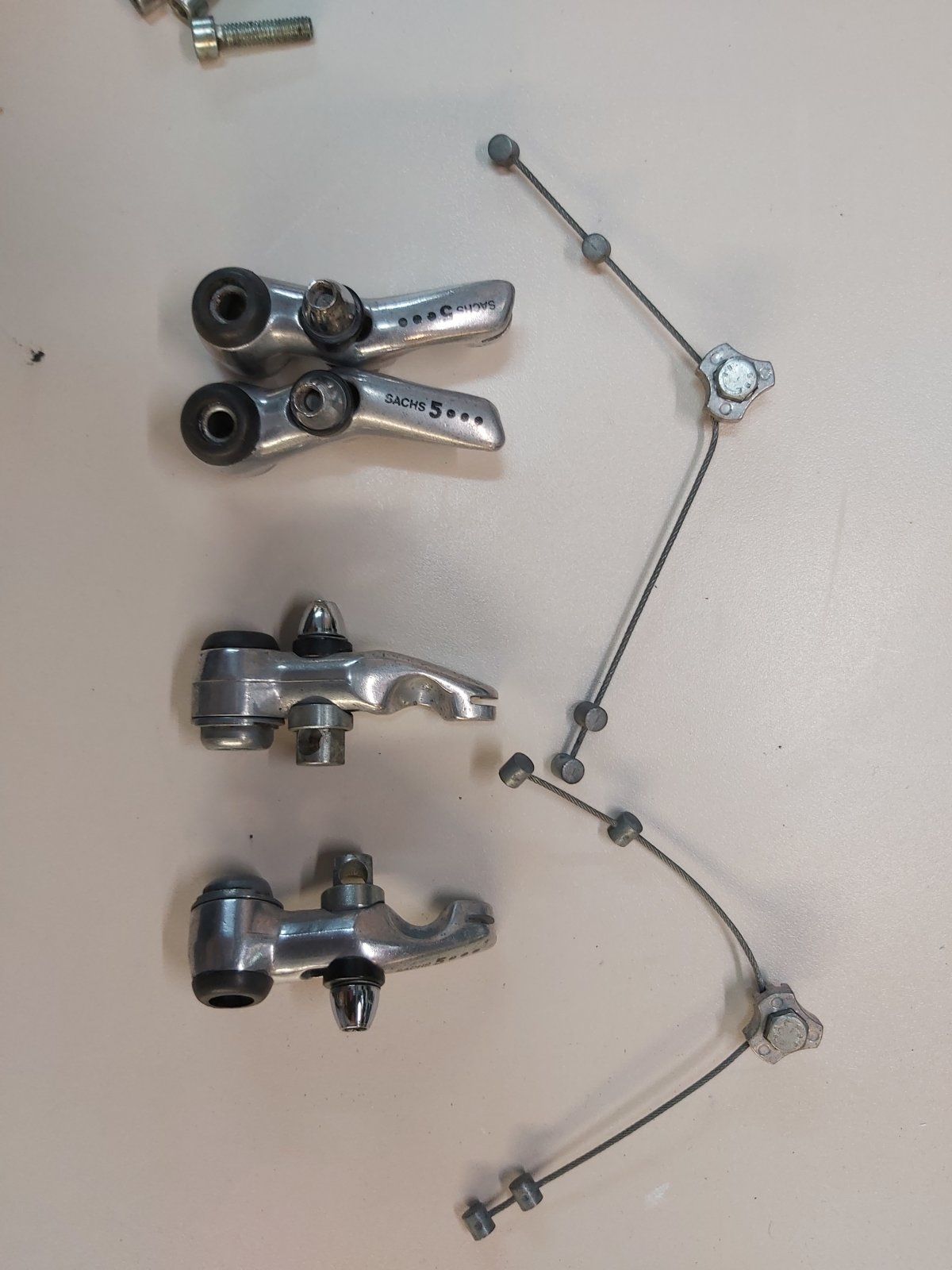

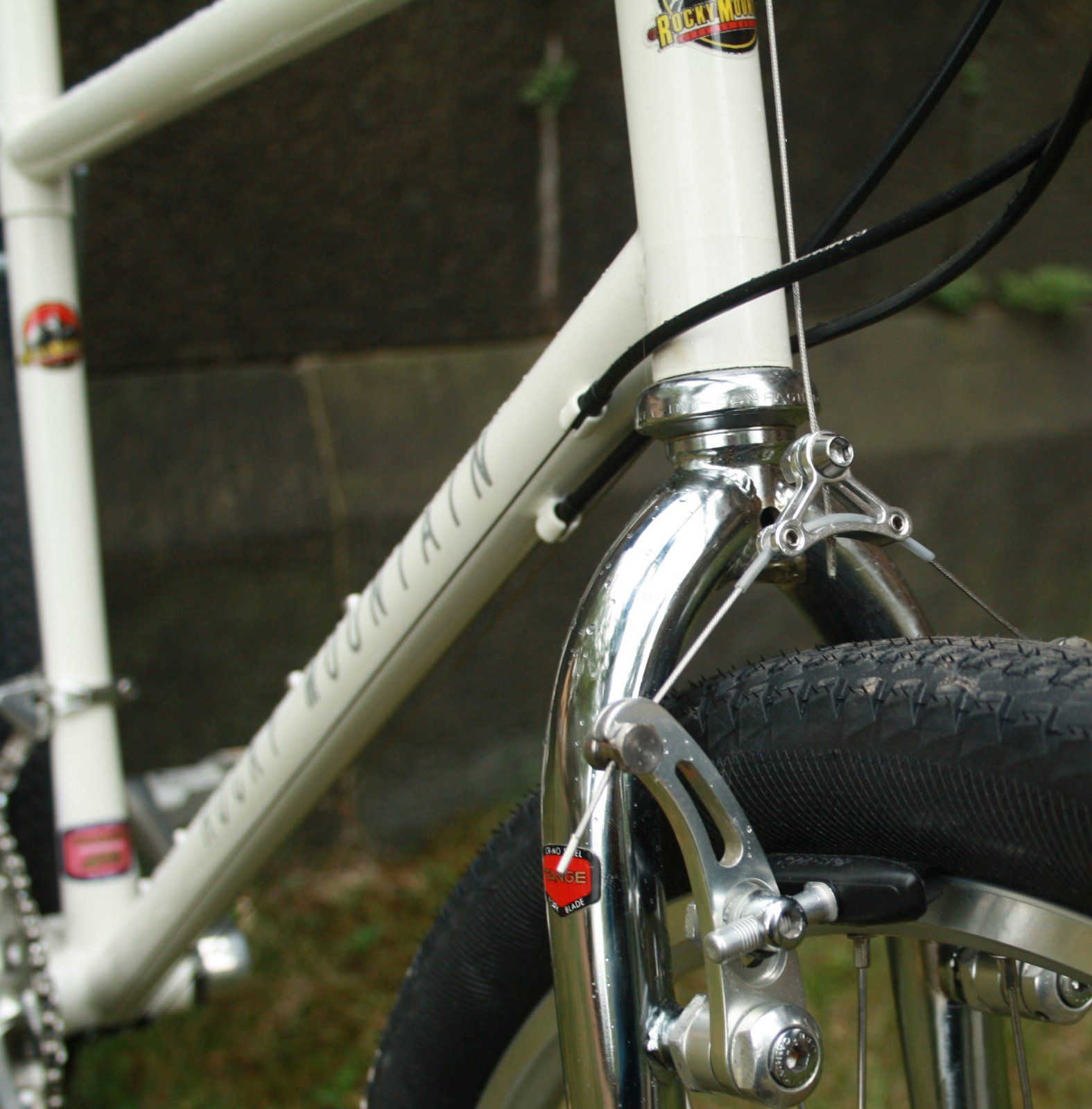

Die Bremsen: Für die Sachs Cantis kann ich mich nicht begeistern. … Also die Bremsen … Hm …
Meine Lieblings-Cantis sind ja die …
hier an nem 89er Avalanche.
Oder vielleicht …
Ritchey.JPG ?
Was es in meinem Sammelsurium gibt:
Also Ritchey-Cantis, die eigentlich DiaComp sind, Avid-V-Brakes, Campa-Record-OR- Cantis ohne Hebel und Miche Hebel, die eigentlich Tektros sind.
Wenn ich sie anfasse und angucke
werden's am Ende wohl die Campas, weil sie schön sind, sie sich in alle Richtungen so ziemlich stufenlos verstellen lassen. Bestimmt würde ich mir mit den vorstehenden Federpins der anderen Bremsen den frischen Lack aus den Gegenhalterbohrungen popeln. Sorgen hat man …
Mal sehen. ...
Falls Du noch auf der Suche bist: Die Rennrad-Cantis BR-R550 könnten optisch ganz gut zu Kurbel und Schalter passen. Mit silbernen Schrauben, natürlich. Aber vielleicht ist das "zu gewagt"? Naja, ist nur ne Idee.
Erstmal sehr sehr geiles Projekt. Ich finde solche "normalen" Sachen immer viel besser als irgendwelche bunt elox Custom Teile. :daumen: Und da ist Sachs mit Quarz und New Sucess die perfekte Basis. Zudem Henrik Djernis damit Weltmeister geworden ist. Aber das ist eine andere Geschichte....:blah:
Ich habe mir damals mein Kastan (kennt das überhaupt noch Wer?) mit Sachs aufgebaut. Bis auf die Naben (Mavic) und Shifter (Suntour) komplett, also auch die Cantibremse. Wenn man sich an die "deutsche" Optik gewöhnt hatte waren sie Klasse. Gerade von der Einstellung super einfach und perfekt. Gerade mit dem original Bremshänger.

Danke für die Bremsen-Vorschläge. Die Shimano könnten vom Design schon zur Kurbel passen. Aber Shimano kommt nicht ans Rad, da bin ich eigen.
Die Sachs Cantis wie die abgebildeten 5000 hatte ich schon mal da, ob es das Modell 5000 war, weß ich nicht. Verbaut hatte ich sie jedoch nicht, sondern wieder weitergegeben. Irgendswas hatte mich damals gestört, aber ich weiß nicht mehr was. Und es war lange bevor ich die Kurbel ergattert habe, sonst hätte ich sie vielleicht vorsichtshalber behalten. Sei's drum.

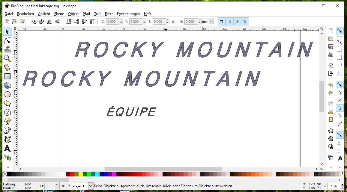

Den Schirftzug habe ich mit einer freien Grafiksoftware und Unterstützung der Kinder erstellt:
Der freundliche Werbegrafiker aus der Stadt hat mir beides gedruckt bzw. geplottert.

Die Bremse ist ordentlich gemixt. Eure Vorschläge schwirren in meinem Kopf. Mal sehen, was sich tut.

Die Klemme hat die erste Probefahrt gehalten ...

Sachs Cantibremsen wären optisch und bremswirkungsmäßig ein absoluter Rückschritt im Vergleich zu den Campa-Bremsen. Ich verstehe gar nicht, wie man darüber noch groß sinnieren kann.
Nein, da muss ich nacharbeiten.
Die Schelle funktioniert nicht. Ich hab Fett zwischen Schelle und Rahmen geschmiert und versucht, die Klemmfläche zu versteifen ...
... die Bohrung der Klemmschraube nach oben zu verlegen und sie dabei zu doppeln ...
hab die Schrauben festgezerrt, dass das Gewinde Schaden genommen hat (wahrscheinlich an den Bohrlöchern der Schelle) und musste bei der letzten Tour doch bestimmt zehn mal anhalten, um die Stütze wieder rauszuziehen. Anderthalb Zentimeter Rutschen auf 5 km nervt schon.
Vielleicht ist die Konstruktion des schrägen Sattelrohrs ja suboptimal. Ich könnte den Rahmen an eine Klemmschelle anpassen.
Die Eigenbau-Schelle hat einen letzten Dienst erwiesen ...
... durfte Sägelehre für einen geraden Schnitt sein. Nun ist es gerade, das Sattelrohr.
Schlitz verlängert, Lack zerrammelt und geärgert.
"Rund klemmt besser als oval" sagt ein Freund und wohl auch die Physik. Hm. Scheint zu stimmen.
Mit der Salsa LipLock-Klemme hält die Stütze nun. Und das fahren macht jetzt ganztourig Freude.
