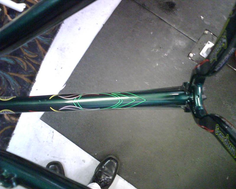

Wie Salsa es geschafft hat, dass die Kettenstreben dauerhaft halten, würde mich aber auch interessieren.
Fisher hat am Sugar das auch mal so verbaut - hier sieht man die Kettenstreben die sich dank Scandium durchbiegen.
