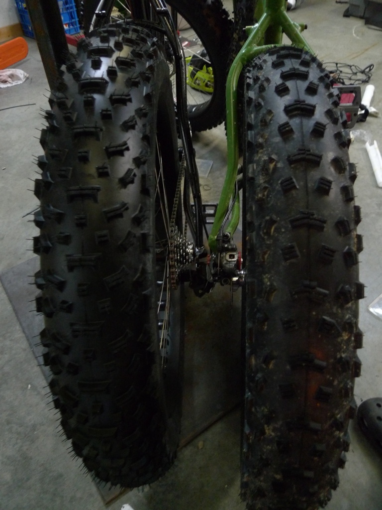

Unterscheiden sich Lou und Nate eigentlich irgendwie, ausser der Breite ?
Sind ähnlich aber nicht identisch:
Das natürlich auchJa,
der Lou ist verkehrt herum montiert![]()
Alle Gänge lassen sich schalten, Kette hat nur 2-3mm Abstand aber schleift nicht.
Zuerst ging es bei mir auch nicht. Wir haben dann die E13 Kurbel abgebaut und den Kettenblattschutz entfernt, einen Spacer statt des Kettenblattschutzes eingesetzt, dann einen der Innenlager-Spacer von links nach rechts gesetzt, damit die Kurbel ca. 2mm (ist nur geschätzt) weiter nach rechts kommt (nur so viel dass rechts das Innenlager noch weit genug reingeschraubt werden kann).Hi,
Ich hab´s noch nicht auf dem Trail oder gar bei Matsch getestet, es kann durchaus sein, dass ich da noch was machen muss. Hab noch ein 28er DirectMount-Kettenblatt für die Kurbel hier liegen, dass wird mir auch nochmal ein paar Millimeter bringen.
