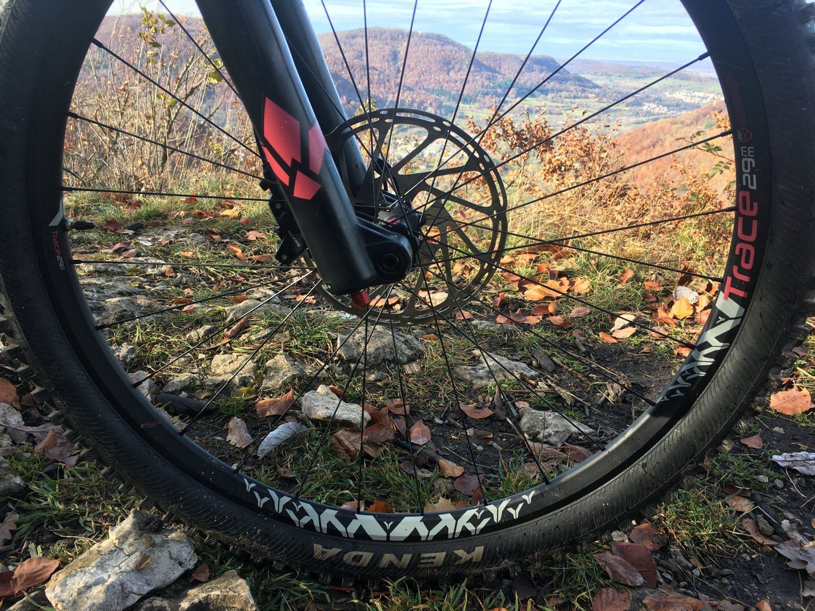

Und, ich bekomme uns Verrecken die Ryde Trace 29 Felgen nicht auf TL umgerüstet. Am Ventil drückt es immer Luft raus. Mittlerweile habe Co schon 8 Mal den Reifen rauf und runter und das 3. TL-Band verklebt. Morgen kommt der letzte Versuch wenn der nicht klappt, bin ich mit meinem Latein am Ende. Dann fahre ich Schlauch.

Könntest noch ein anderes Ventil versuchen. Evtl passt der Gummifuss vom Ventil nicht gut zur Kontur der Felge und dichtet nicht gut ab.
Tublessband ist breit genug?
@slash-sash: wie machst du das Loch ins Felgenband? Heißer Nagel o.ä. und nicht so groß wäre wichtig. Aber ich bin kein Profi bei Tubeless und fahre Schläuche (z.T. Tubolito)... :lol:

Ich habe echt schon zig-Fach LRS auf TL umgebaut. Aber, das ist die erste Felge, die ich mit so einem Aufwand tl-fähig machen muss. Wirklich krass.

ich kenne das Poblem mit dem Tesa Band und Undichtikeiten am Ventil, kann das Tubless Band von Newmen empfehlen + Newmen Ventile und nach Anleitung aufbauen. Bis dato alle Felgen (Carbon + Alu) damit dicht bekommen am Ventil.
Keine Ahnung, ob es das Tesa Band ist. Ist ein schwarzes Band, welches bei dem LRS dabei war.
Ich denke eher mal, dass es die Felge ist. Ist ne Ryde Trace 29.

Und das 5010 mit der Ryde Felge verliert 1,5 bar in 2 Tagen.
Echt nervig. Ich werde also noch mal Hanf anlegen müssen.

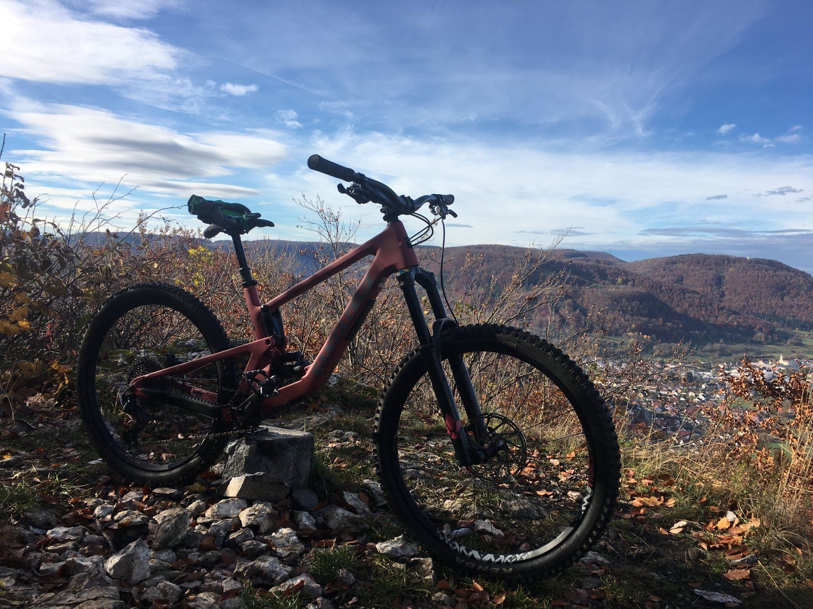

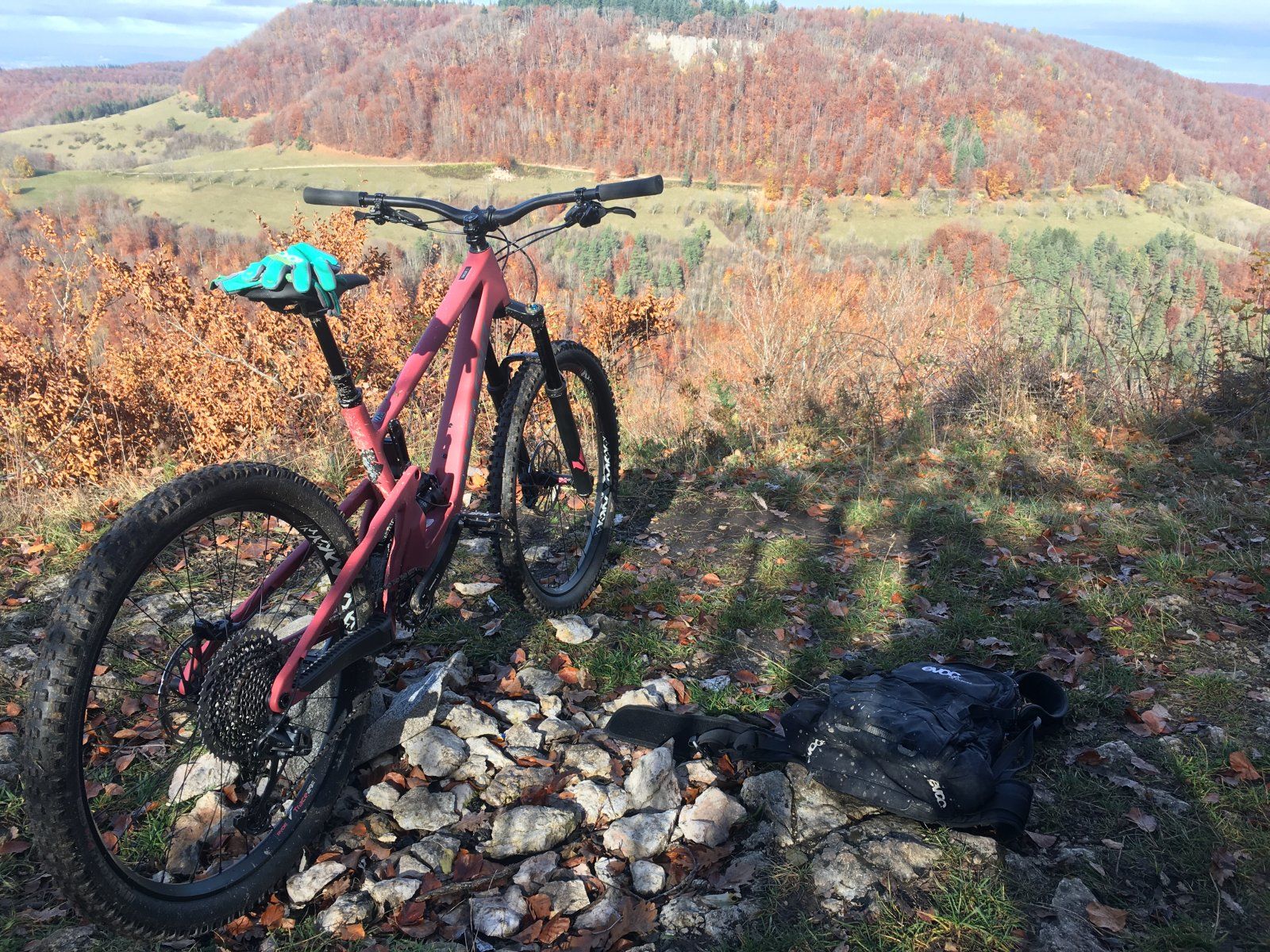

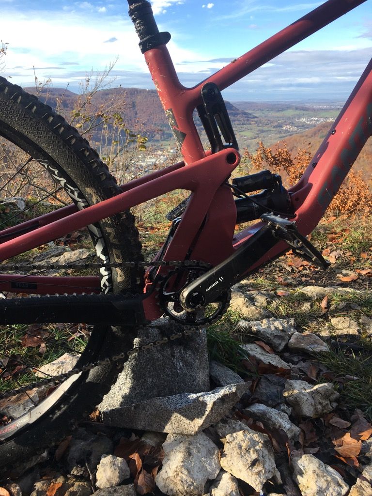

Kleines Update, hab die Winterreifen bereits aufgezogen 😅
Na ja. 13,5 kg. Leicht wäre was anderes.
Mein ehemaliges Orbea Rallon R5 ohne Leichtbauteile lag bei 14kg; bei 29“.
Aber, ich will mich nicht beschweren. Hat heute trotzdem Spaß gemacht. Gerne hätte ich es bei trockenen/trockeneren Verhältnissen getestet.
Was nicht ist, kann ja noch werden.
Handschuhe sind von Rocday. Da habe ich mittlerweile einige Sachen von und bin echt begeistert.
Sascha

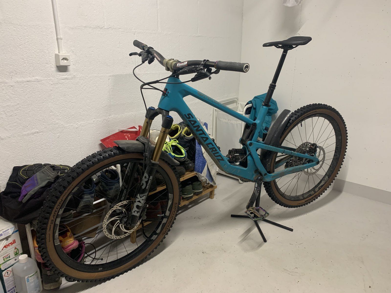

13,5 kg liege ich etwas drüber , trotzdem macht das Ding Laune.Zum Vergleich zu meinem 301 ist das 5010 trotzdem gut 1,5 kg schwerer bei fast Edentischer Ausstattung.Aber egal dafür ist es das bessere Rad .Viel Spass damit.

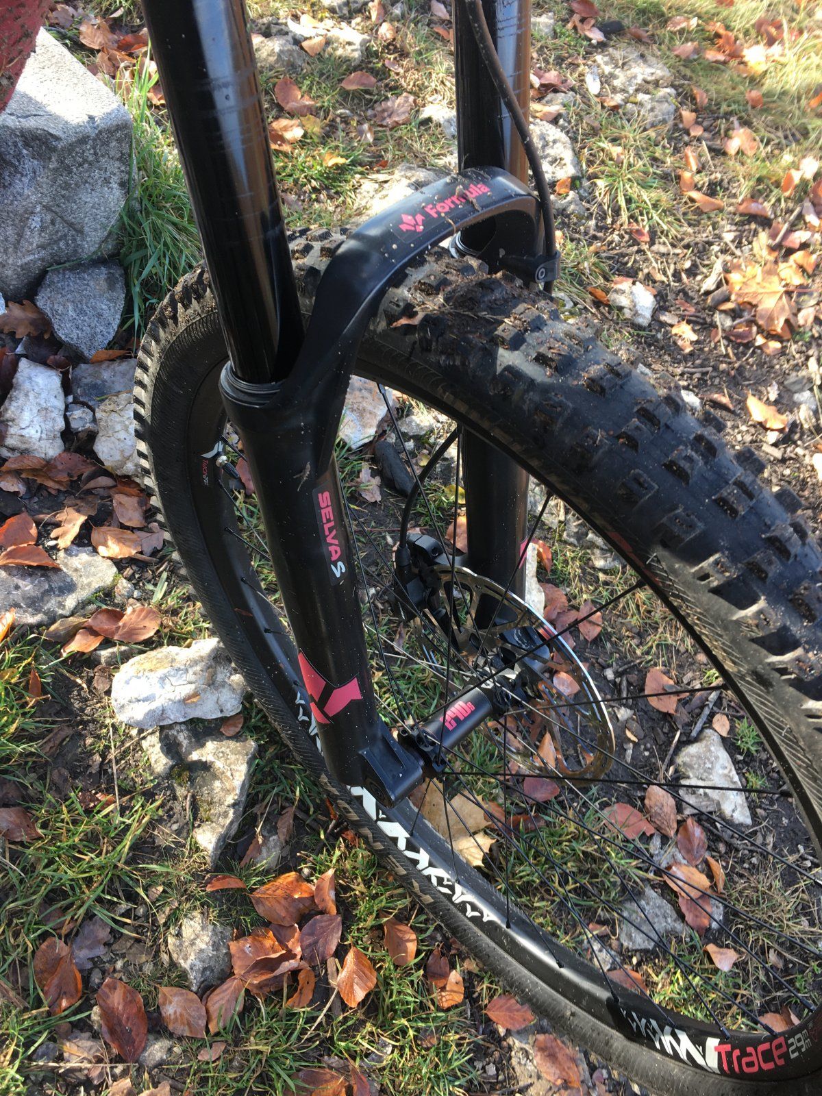

Und gewichtstechnisch würde ja auch noch einiges gehen. ~300gr. an der Gabel. Die Selva wiegt 2100gr. Das ist schon ne Menge Holz. Ne Pike dürfte z.B. dem Bike auch gerecht werden und wiegt ~1800gr. Oder?!
