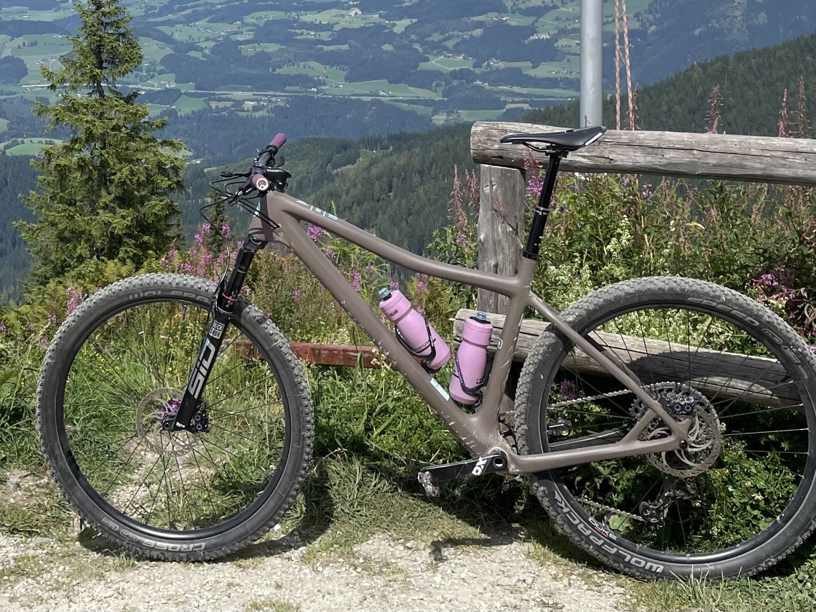

Ibis DV9😉

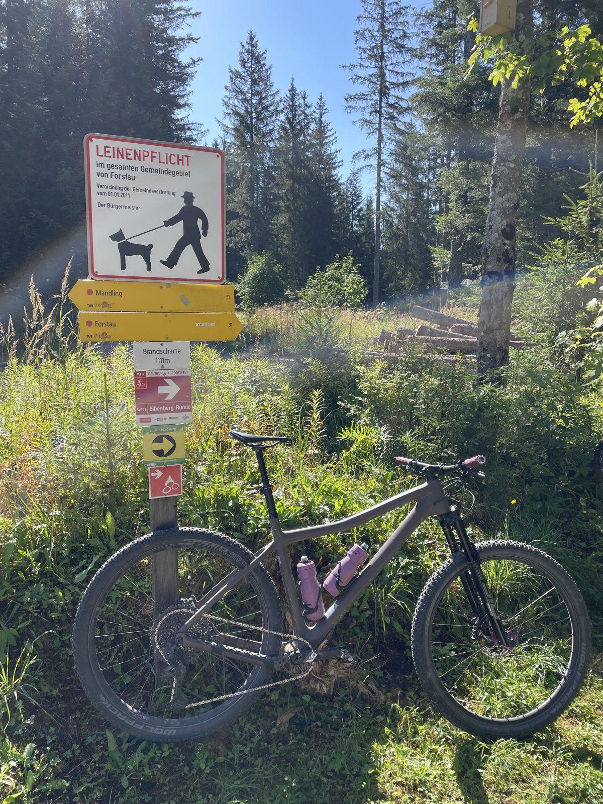

Mein aktuelles
Dort sehe ich dich klar auf einem L, auch wenn die Empfehlung ab 1,83 auch für XL sagt.
Beim Blur mag ich dir da keine Empfehlung geben. Ist schwierig.
Günstiger kommt man zur Zeit an ein Epic Evo. Kann ich mir auch gut vorstellen. Dann in L. Die Front baut da auchvetwas höher.

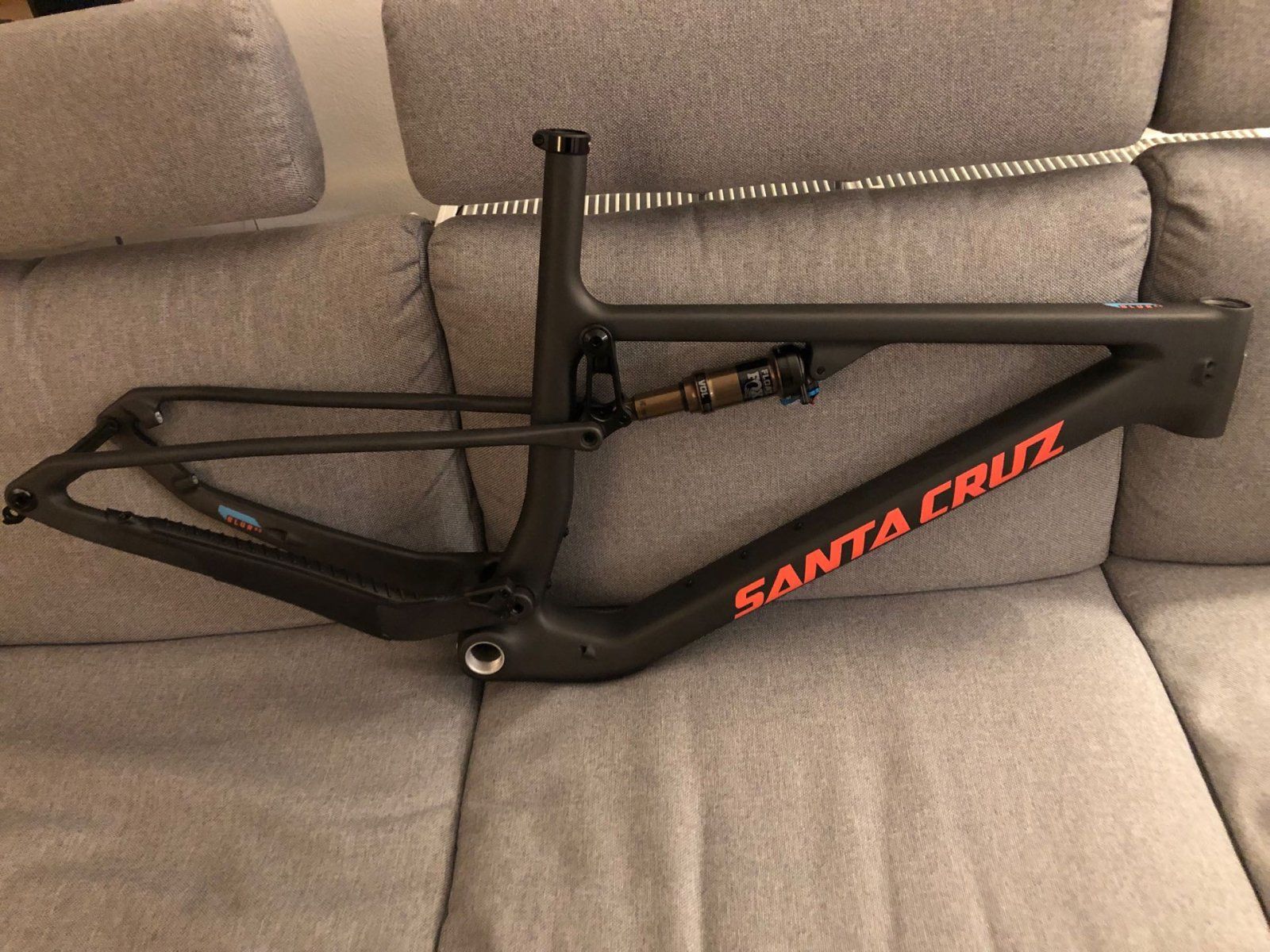

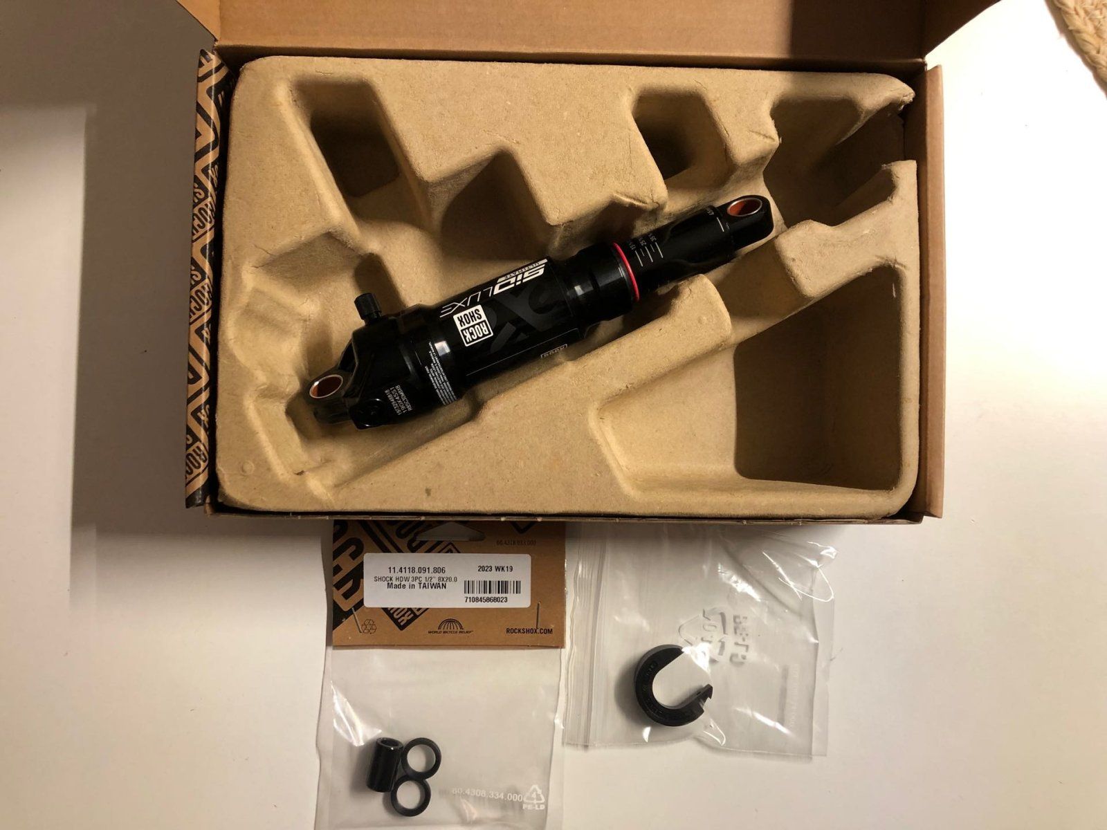

Ich kann es noch nicht glauben, aber es ist da 😱 Rahmen ist top verarbeitet, gut voluminös, wirkt einfach edel. Ist die TR-Variante in XL, also mit 190 x 45 mm Dämpfer. Da ist sogar ein Chainguide dabei, zufällig auch von OneUp – die fahre ich auch an meinen anderen Santas
Einen passenden RockShox Sidluxe Dämpfer mit 190 x 45 mm habe ich auch noch fix gefunden, der ist sogar extra für das Blur spezifiziert. Jetzt fehlt noch eine Buchse, dann geht es ab…

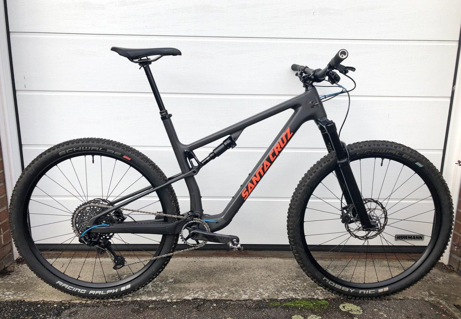

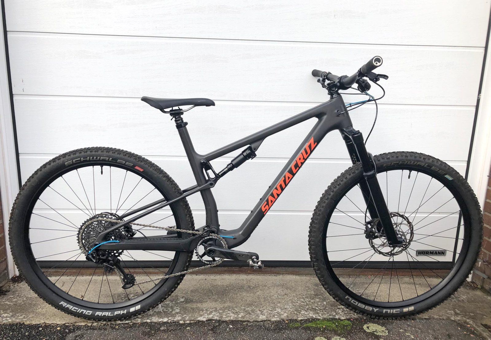

@LautSprecher: Nee, nix mehr, habe kein Geld mehr und die Nase erstmal voll vom Basteln. Dieses Jahr 4 Rahmen aufgebaut, 3 davon nagelneu. Mit Santa Cruz war es dieses Jahr wie 5x Weihnachten, sowohl Angebot als auch Preise ❤️‍🔥 Und mein Hightower hat nun ein komplettes 2024er Rockshox-Fahrwerk, so wie die anderen beiden Santas.

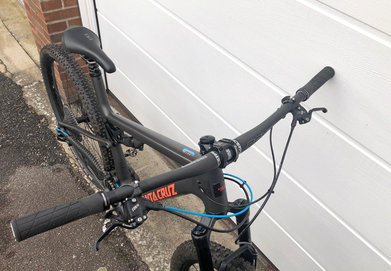

Nee, mache es gleich richtig mit mehreren Bildern :=)
Im Moment ist das Bike wegen dem Wetter mit einem DT Swiss Systemlaufradsatz aufgebaut, meinen "richtigen" baue ich erst im Frühling ein. Für diesen habe ich noch eine schwarze XX1-Kassette und -Kette. Aktuell wiegt der Eimer 11,70 kg, mit anderem LRS/Kassette werden es dann wohl knapp unter 11,50 kg.
Sonst habe ich keine Änderungen mehr geplant, die gleichen bzw. ähnliche Parts (Race Face Next R bzw. SixC statt Next, Formula RO statt R1, Bikeyoke, SRAM Eagle Antrieb) habe ich auch an meinen anderen Bikes und die haben sich seit Jahren bewährt.
Specs
• Santa Cruz Blur CC XL
RockShox SID 35 Select in mattschwarz mit Ultimate 3P Dämpfung (120 mm Travel)
RockShox SIDluxe Ultimate 3P 190 x 45 mm (112,5 mm Travel)
• Bikeyoke Revive 2.0 31.6/185 mm
• Cane Creek 110 Tall Ahead Set (41/52 mm)
• Vorbau Race Face Turbine 35 50 mm
• Lenker Race Next 35 760 mm/20 mm
Griffe Ergon GA2
Sattel Fizik Gobi Kium
Schwalbe 2.35" tubeless vorne und hinten mit Doc Blue und Schwalbe Ventilen
• Formula R1 mit 203/180 mm (Alpen => VR 220 mm)
• XX1 Antrieb mit 32t/10-50t (Alpen => 28t) und Race Face Next G5 Kurbel
DT Swiss 1900 LRS mit Torque Caps und XD-Driver
Pimps
• schwarzer Travel-Indikator am Dämpfer :D
• der 760 mm Next Lenker wurde über jeweils 1 cm weiter aussen montierte Griffe auf 780 mm verbreitert
• die mattschwarze SID-Select hat eine Charger Race Day 2 3 Position Kartusche

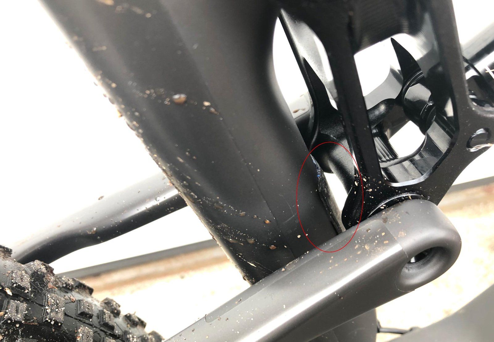

• Slapper Tape als Schutz am Rahmen vor dem oberen Link, damit dieser bei demontierten Dämpfer nicht gg. das Sitzrohr kracht (siehe Markierung auf Bild 7)
Setup bei meinen 102 kg
• SID 35: 100 PSI/-5 Rebound/1 Token => ~22 % Sag
• SIDluxe: 260 PSI/-3 Rebound/0 Token => ~28-30 % Sag
Halbe Stunde heute rumprobiert. Bzgl. des Fahrwerks war ich skeptisch, habe irgendwo mal gelesen, dass der SIDluxe nicht gut mit solchen Brocken wie mir zurecht kommt. Das stimmt jedoch nicht. Grundsätzlich hat das Fahrwerk fast zuviel Progression, deswegen habe ich nur noch einen Token in der Gabel und den aus dem Dämpfer entfernt. Siehe auch die letzten beiden Bilder, da bleibt trotz Sprung ins Flat noch was vom Travel übrig. An der gleichen Stelle schaffe ich es, eine Pike RCT3 130 mm mit Charger 2.1 trotz 5 Token komplett durchzudrücken. Auf jeden Fall gefällt mir der Dämpfungsgegenhalt der 2024 RockShox Serie deutlich besser als alles davor. Da konnte man nur über die Luftfeder regulieren.
Viel gibt es zum Bike gar nicht zu schreiben. Geo passt mir (187 cm/87 cm IBL) sehr gut, kommt mir alles vertraut vor. Das Bike hat Pop, fühlt sich lebendig und aktiv an, halt wie ein abgestützter Eingelenker und nicht so "träge" wie VPP. Die laterale Steifigkeit des Rahmens geht noch in Ordnung, weniger sollte es aber nicht sein. In der Ebene pedaliert es sich hervorragend, mangels Bergen kann ich im Moment leider nix zum Uphill sagen, erst nächstes Jahr. Reifenfreiheit hat der Hinterbau auch bei 2.35" massig.
Bilders :D

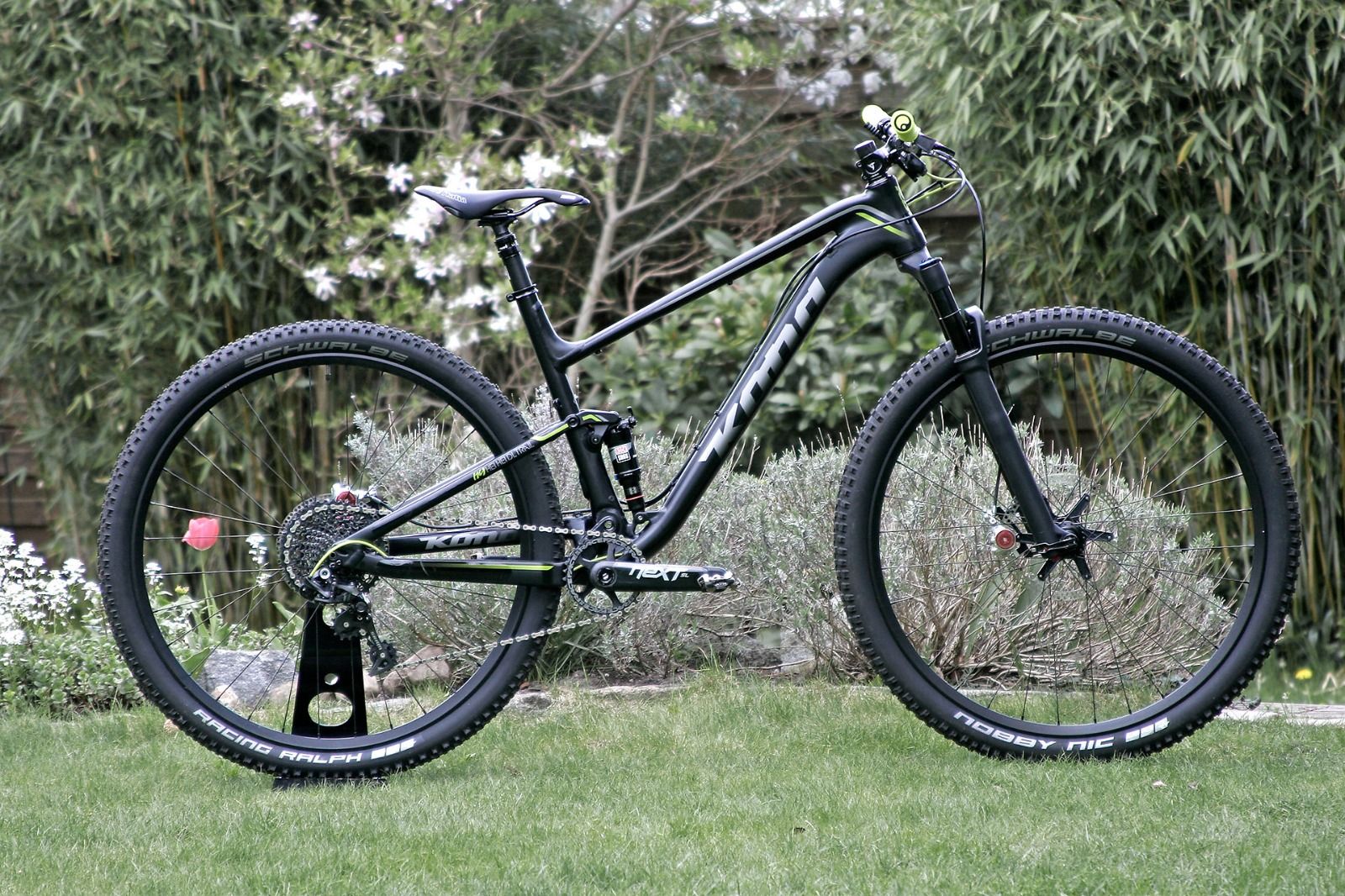

Das Blur löst übrigens mein Kona (120/105 mm) ab:

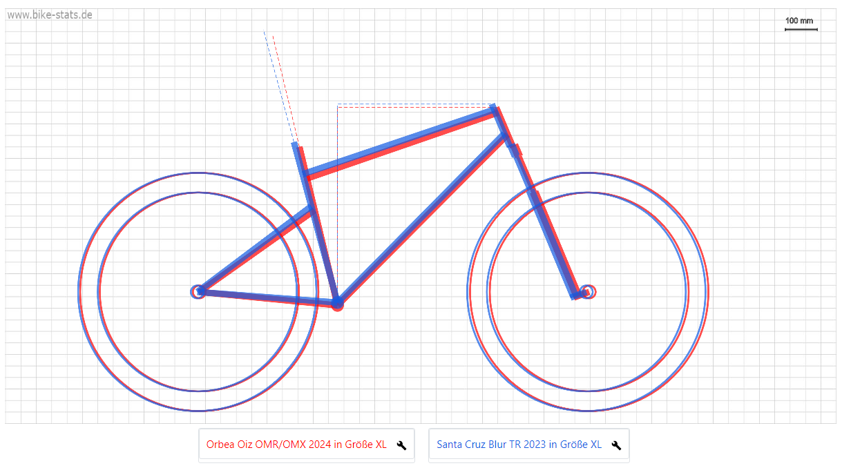

stehe gerade vor der Neuanschaffung, 188/89 also mit XL Größe gesetzt, zumal da die Front vom Steuerrohr an den Rahmen noch nen tick höher kommt...
die frage aller fragen, Orbea Oiz 2024 oder der Blur TR Rahmen
ist das aus dem dem gocycle Angebots Link der 2023er Rahmen, bzw. gabs da überhaupt zum 2022er Blur Modell nen unterschied?
die geo ist ja fast gleich, orbea bisl länger, dafür steilerer Sitzwinkel..
