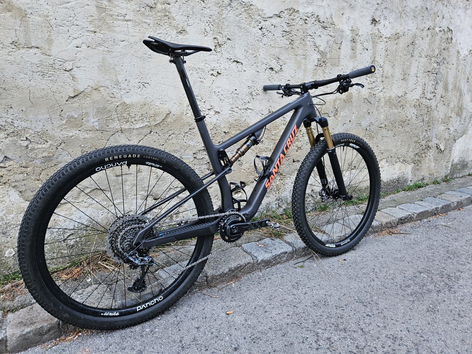

Einen Schönen Aufbau hast du. Gefällt mir sehr gut! Wie ich sehe, hast du auch keine Kettenführung montiert. Schliff deine auch an der Kette oder hat das kosmetische Gründe? meine Kettenführung schliff in den drei kleinsten Gängen
Danke!
Hab die KeFü demontiert, weil Kettenabwürfe ohnehin sogut wie nie vorkommen. Selbst am Enduro fahr ich ohne.

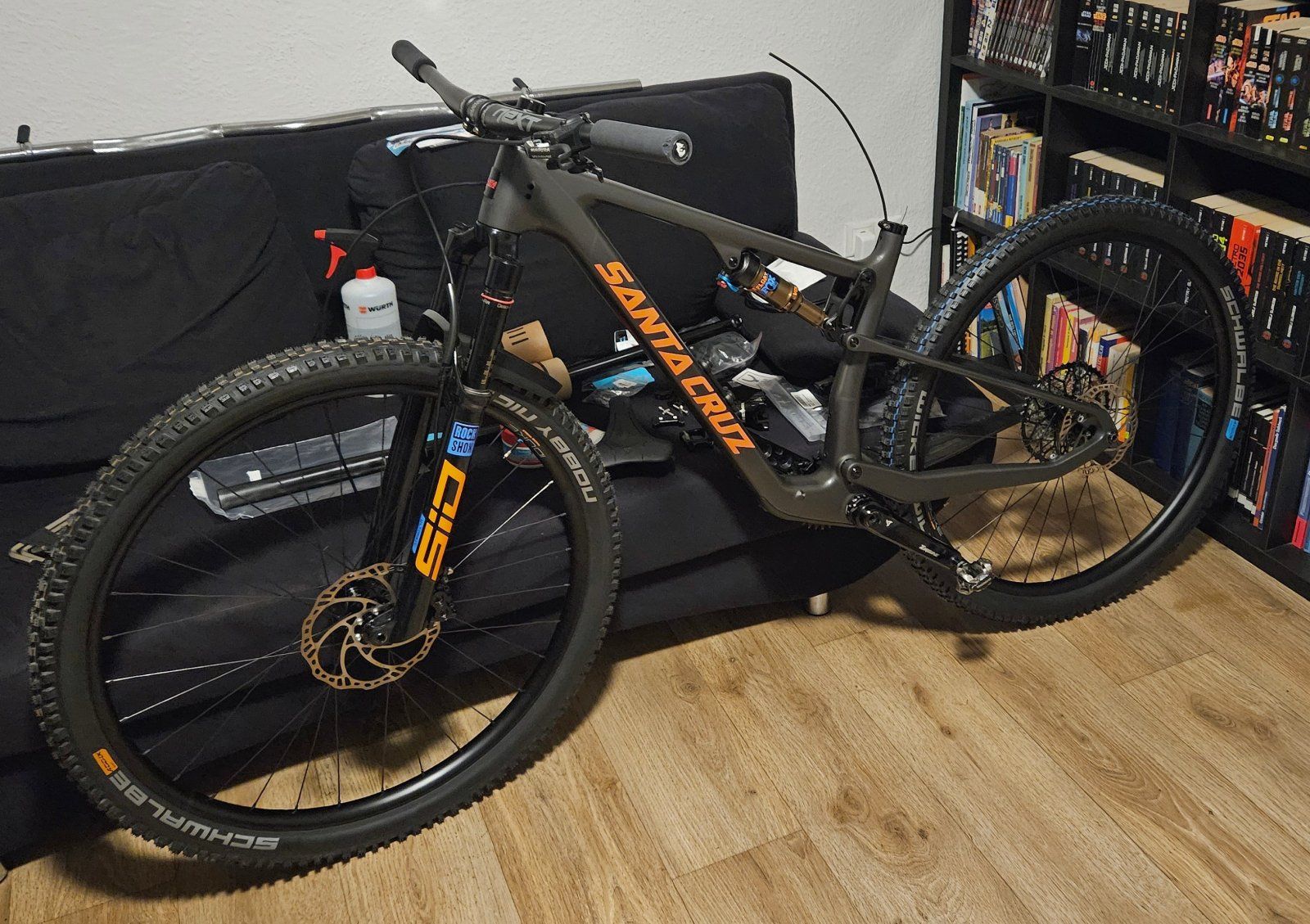

Fährst du ohne Dropper? Oder nur neugierig und schnell ne Runde gedreht?
ca. 10,5 so wie am Bild. Also 10,7 mit Transfer SL. Passt scho :)
Kommt natürlich noch rein, bin nur schnell die kette eingerollt
ca. 400g. mehr
Bin nur Asphalt und bissl Schotter probegerollt, den Flexstreben hinterbau merkt man schon, obwohl der Dämpfer nur das softe compression setting hat spricht der hinterbau schlechter/unsensibler an als das mondraker mit straffem setup, aber muss ja nix schlechtes sein für ein xc radl.
Sonst eh alles sehr ähnlich, geo is ja quasi gleich.
Werds morgen ausgiebig durchs gelände scheuchen.

Angepasste Sticker von SlikGraphics (leider ist das Blau etwas zu dunkel, aber vom Farbton her passt es), Rahmen und Gabel mit RideWrap Folie beklebt (kaum sichtbar und das Puzzle hat nur halb so viele Teile wie bei meinem Norco Optic mit Pike), Innenlager und Kurbel montiert.
Schaltauge ist noch das normale, es kommt aber eins von Wheels MFG für Shimano DM dran und das Steuerlager ist noch n altes, da kommt final eins von Hope rein.
Leider fehlen noch n paar Kleinteile (z.B. die Reduzierhülse für die Sattelstütze und die Einschlagpins für die Bremse) aber ich denk mal zum Wochenende sollte es fertig werden.
Gewicht ist btw knapp über 11 kg antizipiert, allerdings mit Super Trail Bereifung.
Unter 10 kg wäre richtigen XC Reifen locker drin.
