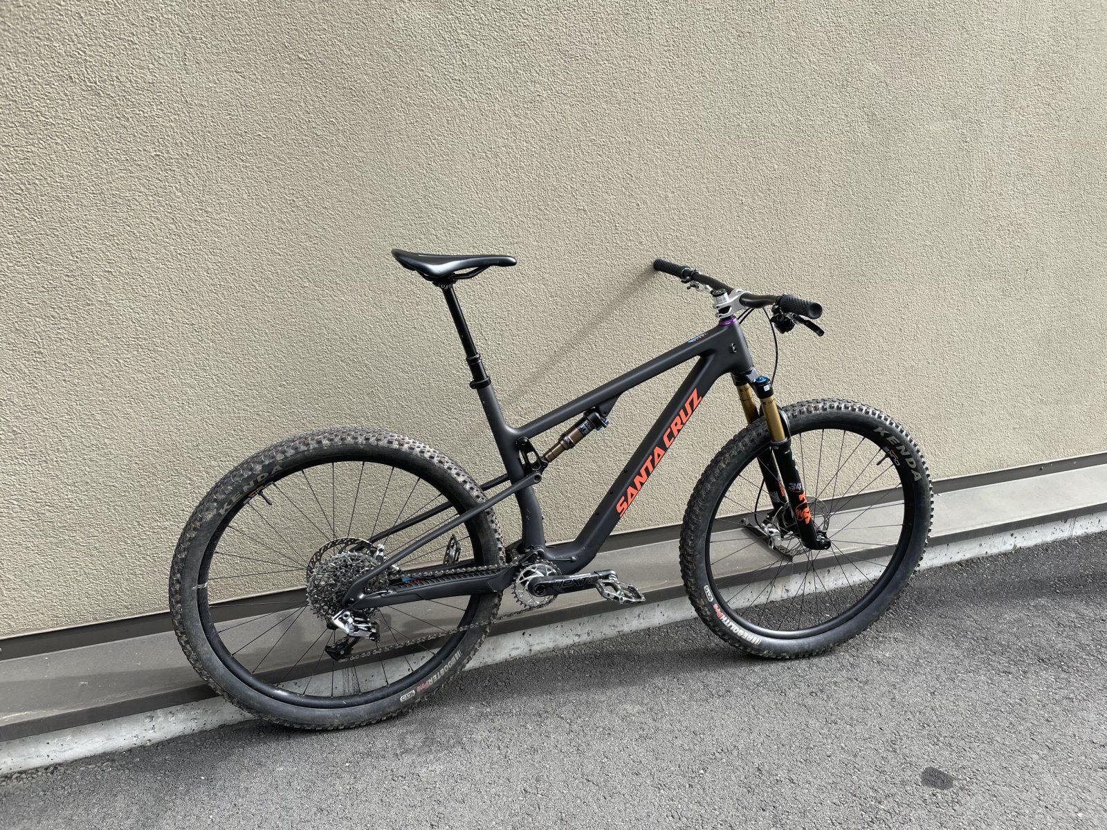

So, es dauerte etwas aber es ist fertig und wurde das erste mal bewegt. N paar Feinabstimmungen sind noch nötig (Reifendruck, Dämpfer, Sattelneigung, etc.) aber es läuft richtig gut. Sowohl bergauf als auch bergab.
Für den Sommer denk ich, dass der Nobby Nic gegen nen 2. Wicked Will getauscht wird.
Jetzt überleg ich nur noch, ob ich das Santa Cruz Logo am Unterrohr lieber durch eins in Hochglanz überklebe.
Der Farbton ist der gleiche, aber dadurch dass die Gabel glänzend und der Rahmen matt sind, sieht es arg unterschiedlich aus.
Der Kashima-Dämpfer stört mich ebenfalls, aber naja - immerhin federt und dämpft er gut.
Außerdem liebäugle ich noch mit den Titanschrauben für den Dämpfer von Burgtec.
Die Teileliste kann ich bei Interesse auch gern liefern.
Sehen cooler aus, find ich. :D Außerdem sind eh schon alle Schrauben, bis auf die am Hinterbau, aus Titan. Wäre also nur Konsequent. :blah:

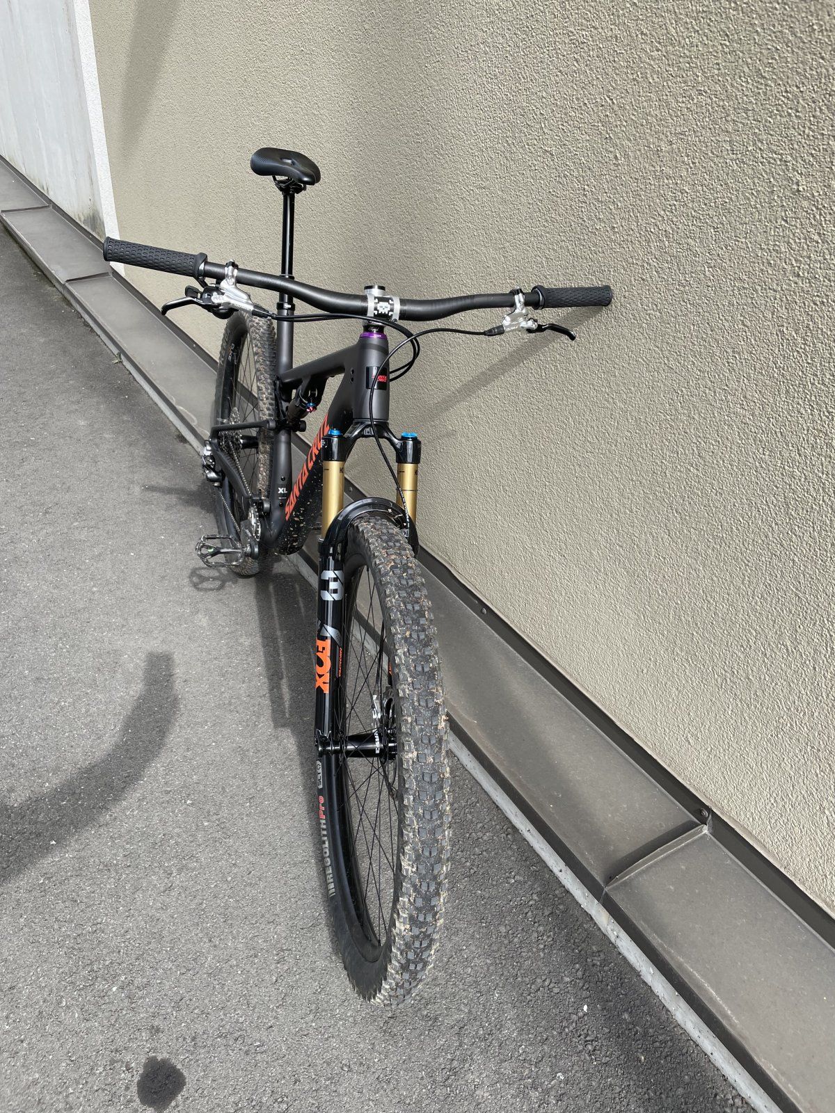

Meine Fox 34 SC Remote ist da - passt in matt perfekt zur Lackierung.
Eigentlich brauche ich gar keinen Lockout, aber weiß jmd. wie groß der Aufwand ist den Fox-Seriendämpfer auf Lockout umzubauen?

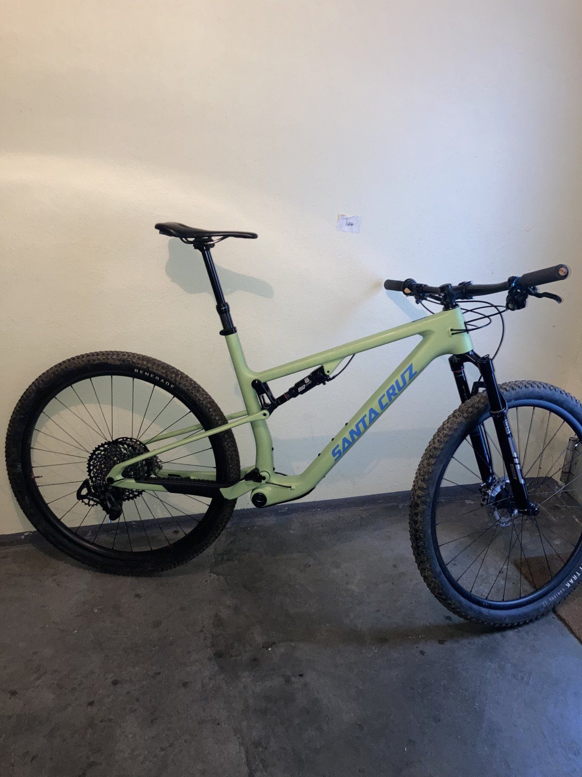

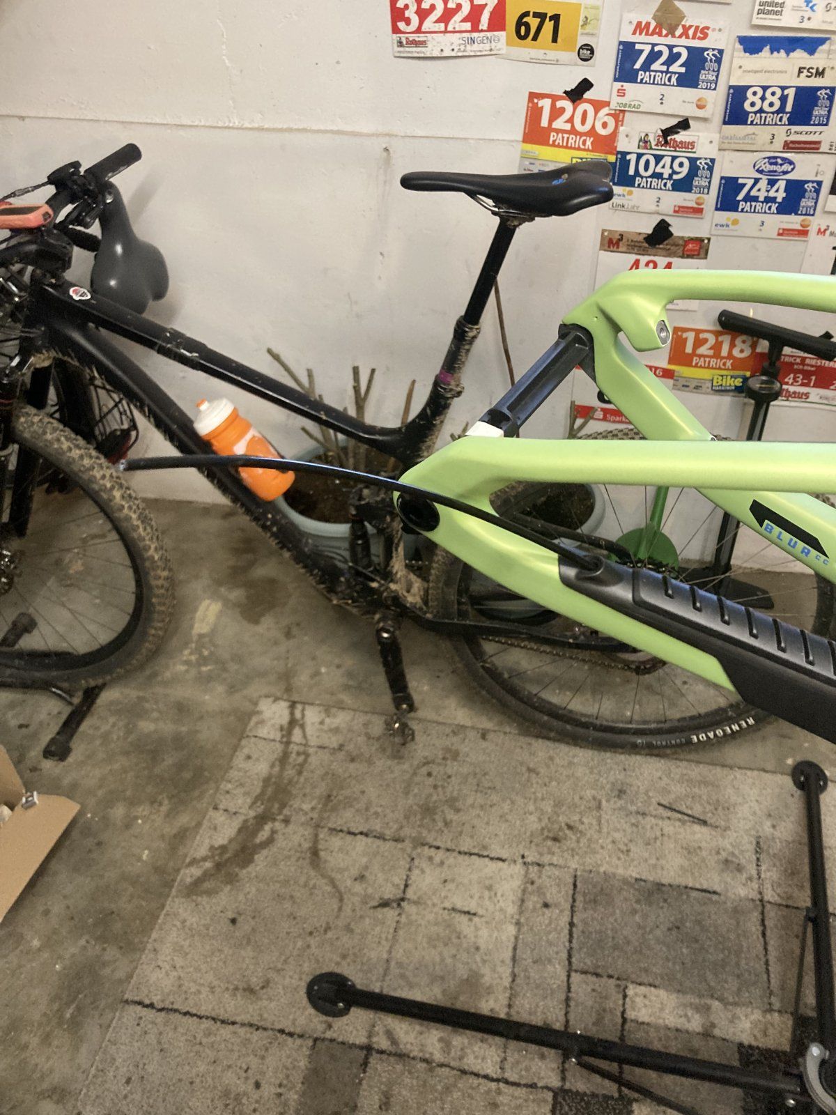

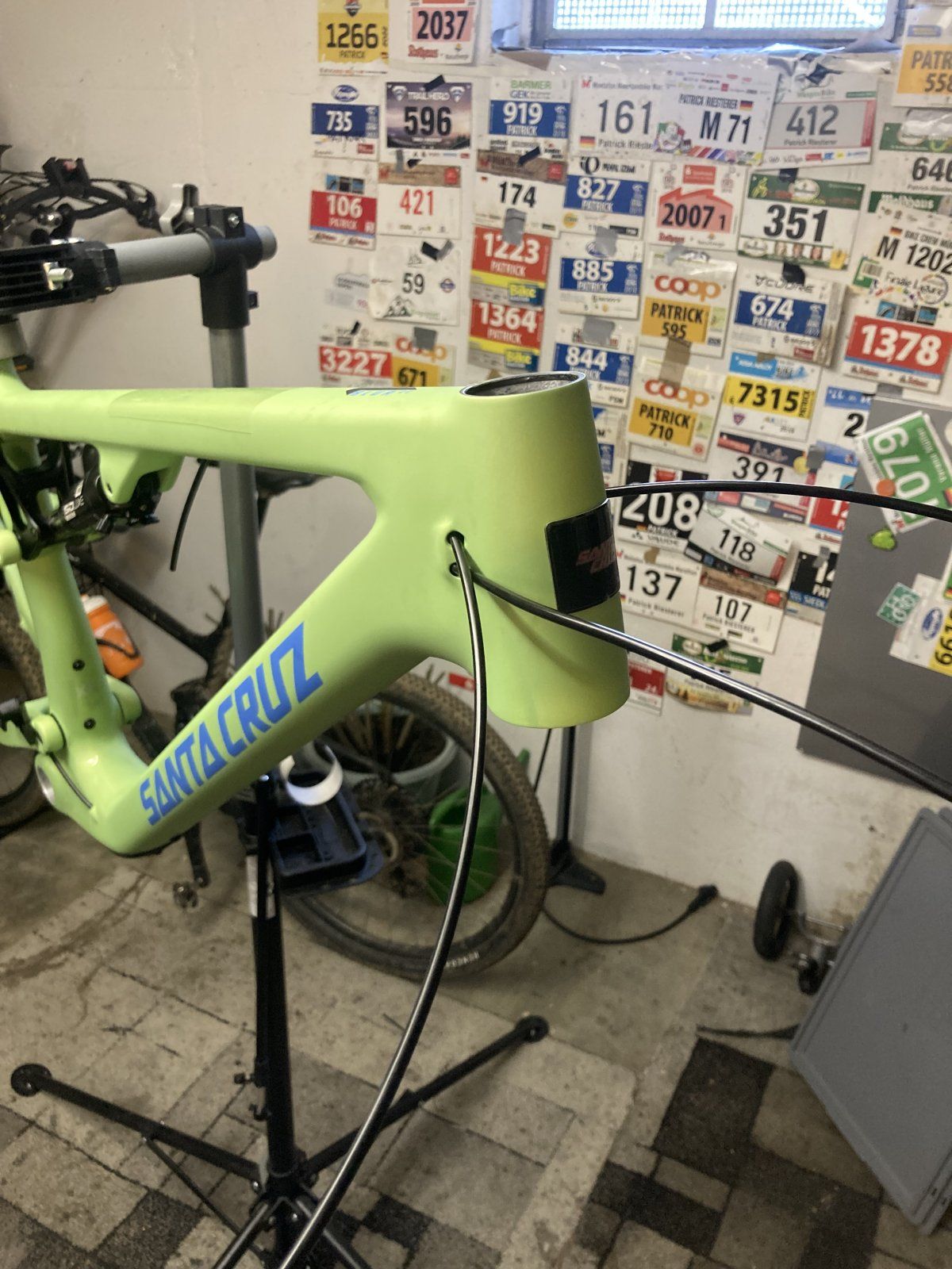

Sodele, aus „alt“ mach neu. Das Blur CC in Größe XL ersetzt meinen (aber ich muss auch sagen, sehr guten für die Kohle) Carbonda Hobel aus Fernost.
Jetzt muss ich nur noch die Kurbel und Kette montieren, BSA DUB Werkzeug bringt der Kollege noch vorbei, und dann kann’s hoffentlich nächste Woche mal zur ersten Fahrt an die frische Luft. Noch hab ich leider Sport Zwangpause 👨‍⚕️🦵✂️🚲❌, was mich aber nicht vom Aufbau bzw. Demontage und Montage der Einzelteile abgehalten hat 😜

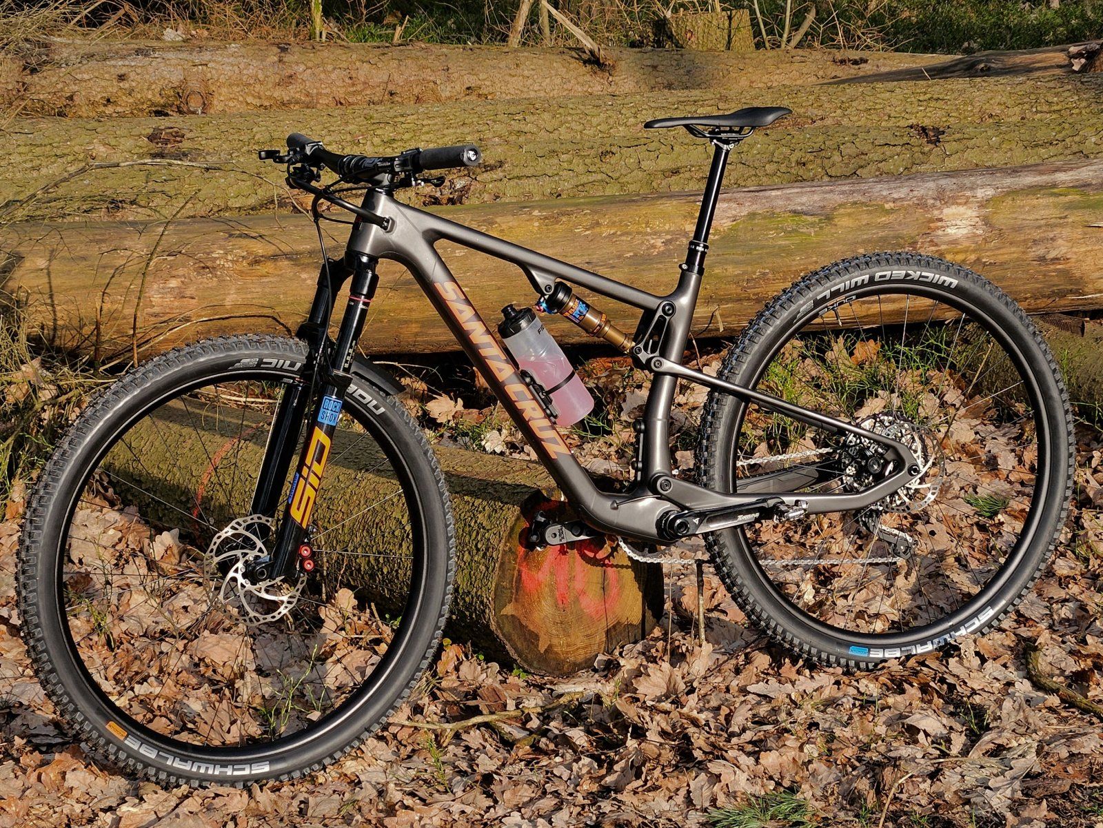

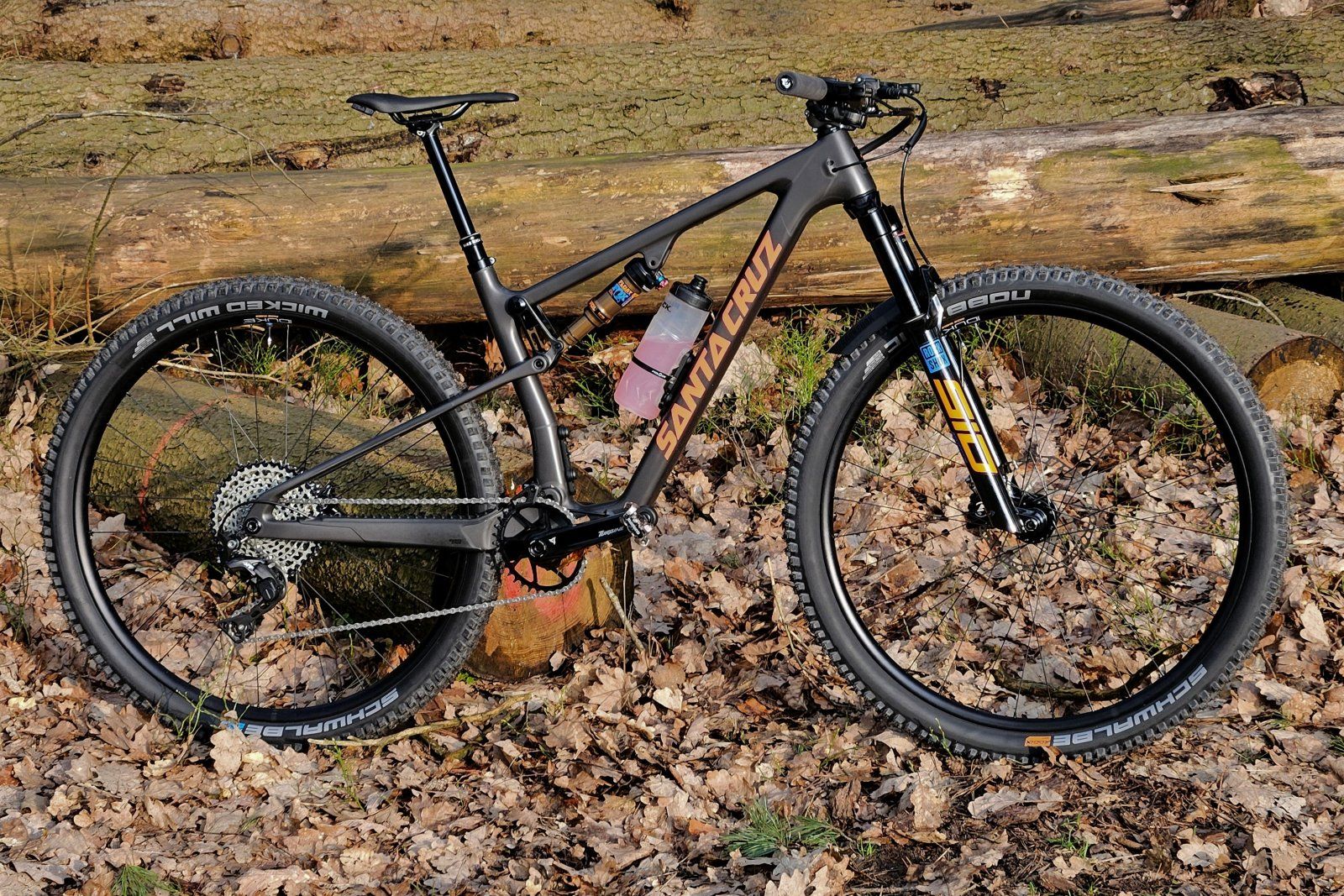

War heute das erste Mal mit meinem immer noch neuen Blur unterwegs. Bin sehr zufrieden, das Bike ist unkompliziert, leise und responsiv. Die perfekte Ergänzung für mein Hightower, so war's aber auch von Anfang an gedacht 👍
Habe im Moment 2.35" Turnschuhe drauf und wollte eigentlich auf 2.25" umbauen. Aber ich glaube, ich lasse das so, zu den 120 mm passen die breiteren Reifen ganz gut. Was meint Ihr?
2,35 passt zum Bike. Wenn ich das aber nicht brauche, kann ich auch 2,25 auf 30mm MW fahren.
Wenn ich das Foto sehe, reichen wohl 2,25

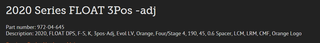

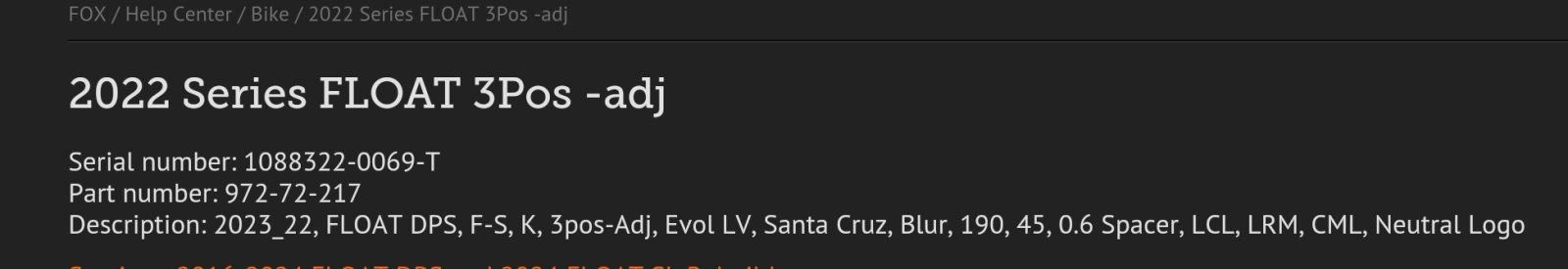

Könnt ihr mal bitte nachsehen, welchen custom tune ID ihr am Fox Dämpfer habt.
Hab meines leicht gebraucht gekauft, und bin mir nicht sicher, ob der Dämpfer wirklich zum Blur gehört.
Edit: Blur TR um genau zu sein
Das ist es bei mir. Kann einer der Experten mal die Unterschiede aufdröseln, speziell die Kürzel hinten, LCM, LRM, CMF.
Danke!
Linear compression medium
linear rebound medium
climb mode firm
find ich gut, werd meinen auch so umbauen,
original hat meiner climb mode light --> sperrt nicht hart
dein dämpfer war mal in einem orange stage4, kann aber natürlich sein das er mittlerweile ein anderes innenleben hat.
