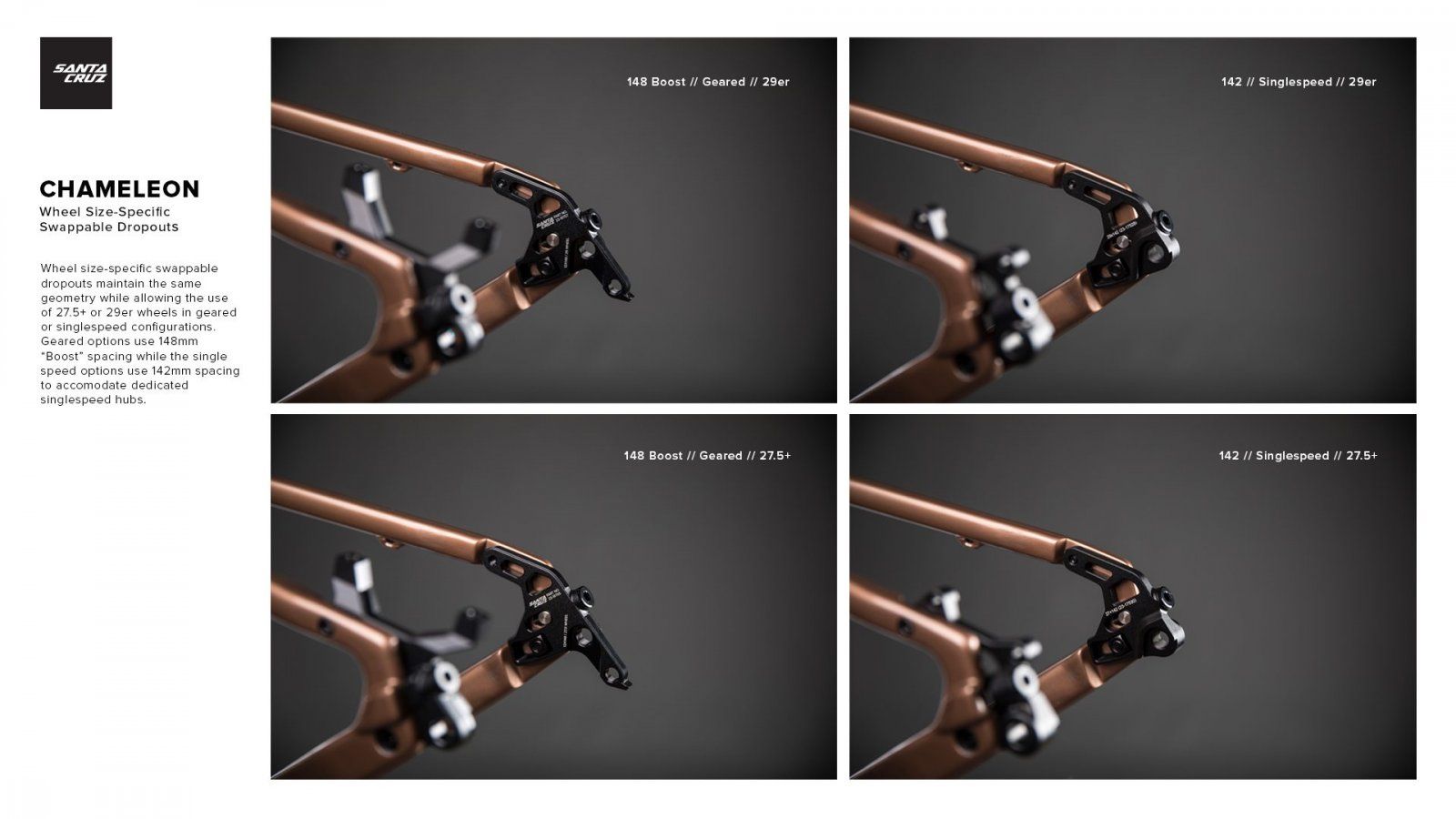

Evtl. würde ich tauschen, habe mir heute auch ein Chameleon Rahmen bestellt der mit 27,5+ Ausfallenden angegeben ist!
Laut Aussage des Händlers sollen aber auch 29" Laufräder mit den 27.5+ Enden fahrbar sein, kann das jemand bestätigen? Dann würde das Tretlager rein theoretisch ein paar mm höher sein, oder? Da ich mich mit HT nicht auskenne, kann ich die Höhe des Tretlagers nicht einschätzen, ist die für ein HT eher hoch oder tief?

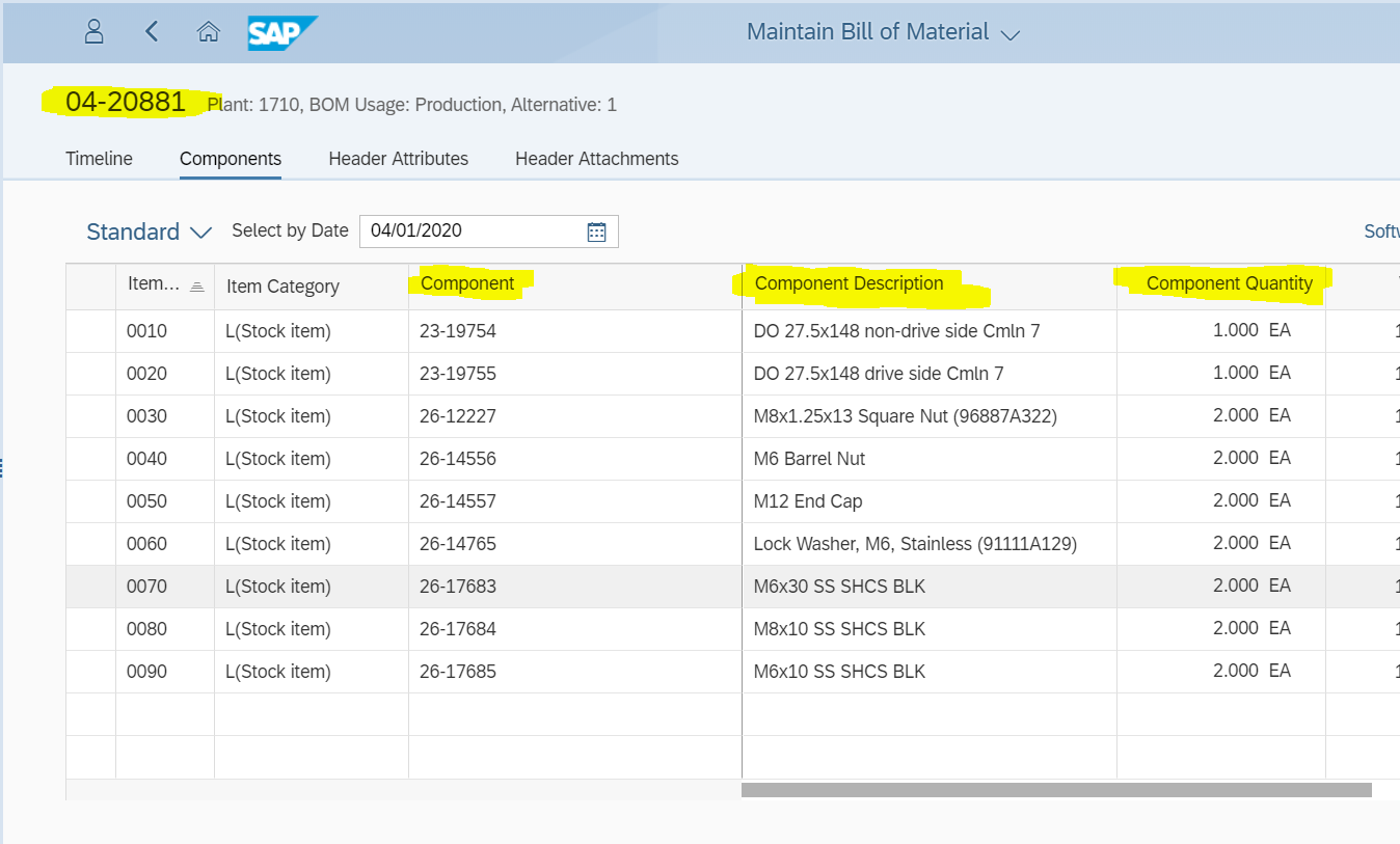

Was mich ein wenig wundert ist, dass Deine Ausfallenden eine Postmount Aufnahme haben und die Alu Chameleons eine IS Aufnahme. Weiß jemand ob die untereinander Kompatibel sind?

Ich hatte 27,5+ Ausfallenden und bin ganz problemlos 29er gefahren. War maßig Platz und kein Unterschied fühlbar.
