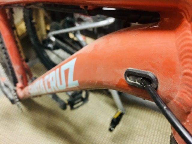

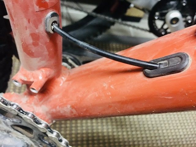

Werde das Chameleon Alu mit 2*11 Antrieb aufbauen, Umwerferaufnahme ist ja vorhanden. Leider werde ich nicht schlau wie die Kabelführung vorgesehen ist? Weiss das jemand?
Kabelführung für einen Umwerfer kann ich an meinem Rahmen keine entdecken. Den Schaltzug kann man wohl nur mit Kabelbinder entlang der hinteren Schalt- und Bremsleitung unterhalb vom Oberrohr verlegen. Dort sind nämlich auch nur Aufnahmen für zwei Leitungen vorhanden.

@scnc:
Ich denke, dass die Zughülle für den Umwerfer im Rahmen verlegt wird (parallel zum Zug für die Sattelstütze). Im Rahmen (Alu) sind oben und unten Langlöcher vorhanden. Die Gummistopfen sind vorgestanzt, so dass man diese für den zweiten Zug vergrößern kann. Beim Rahmenset war bei mir eine zweite Schaumstoffhülle dabei, um ein Klappern im Rahmen zu verhindern:
Korrigiert mich, falls ich falsch liege :winken:
Komme im Moment leider viel zu wenig dazu, dem Chameleon die Sporen zu geben :(
@scnc:
Besten Dank für den Hinweis! Denke das löst mein Problem.
