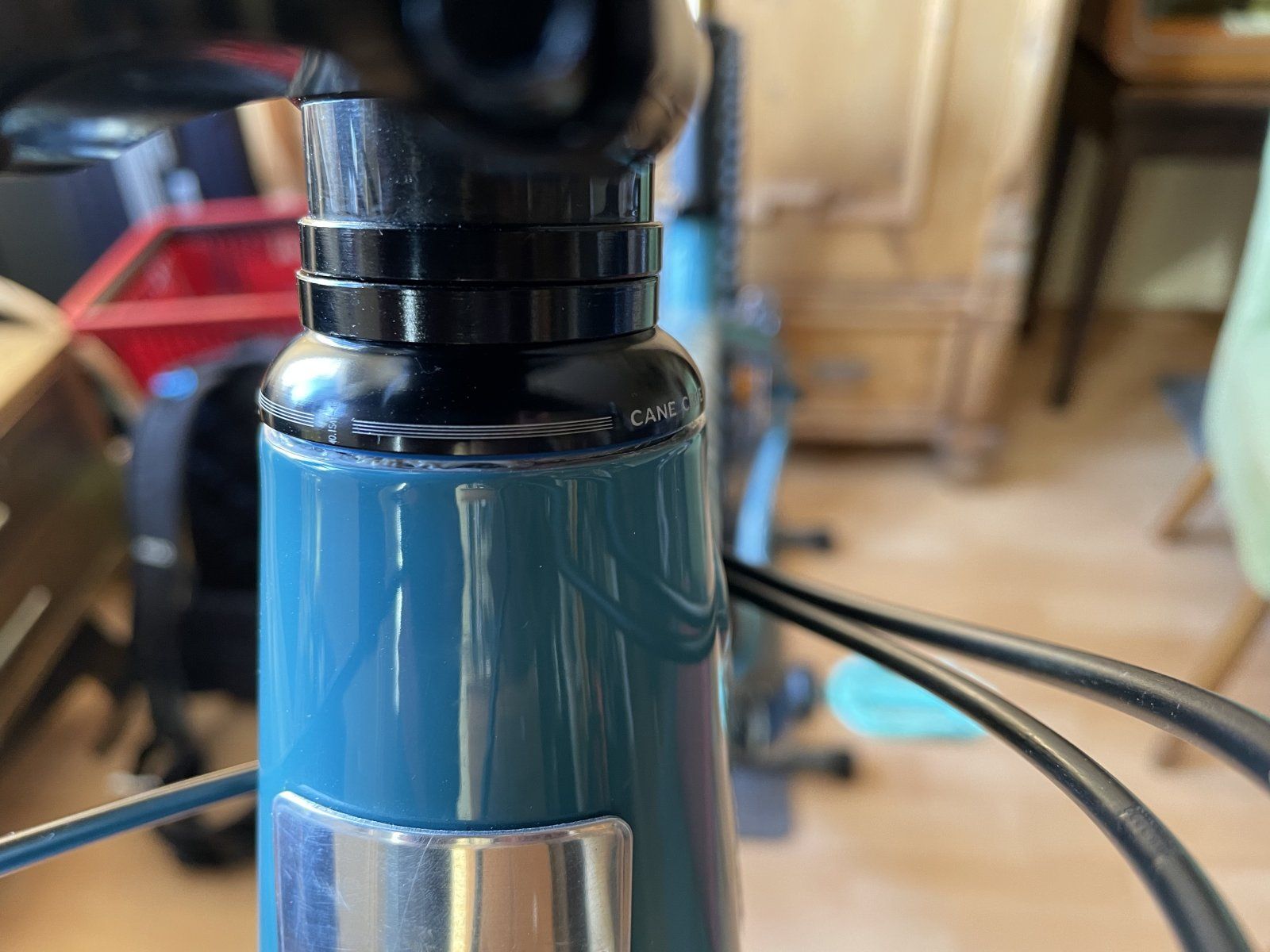

Hallo Leute, habe am Chameleon den Canecreek Steuersatz verbaut. Problem ist jedoch, das ich einen ca. 1 mm Abstand zwischen Steuerrohr und Steuersatz. Ist das Normal? Hatte ich beim CK Steuersatz nicht, der ist aber jetzt am Enduro verbaut.
Anbei noch ein Bild

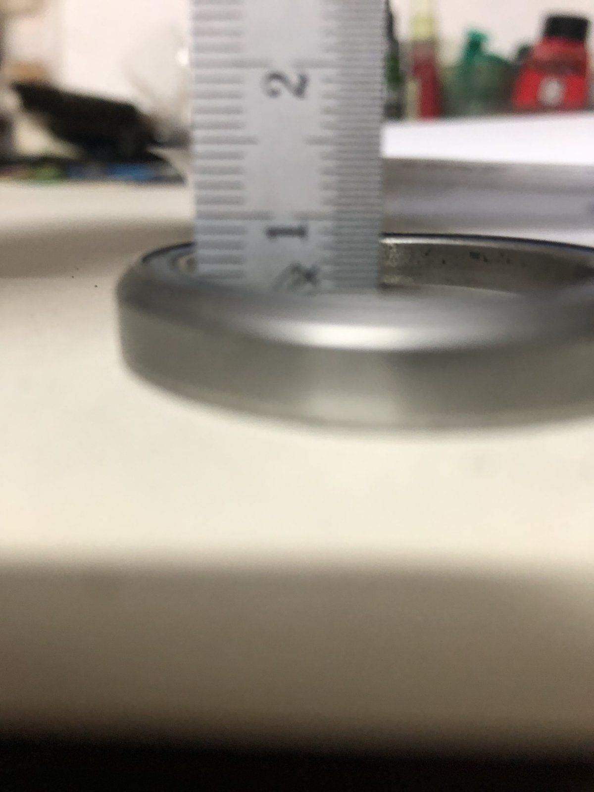

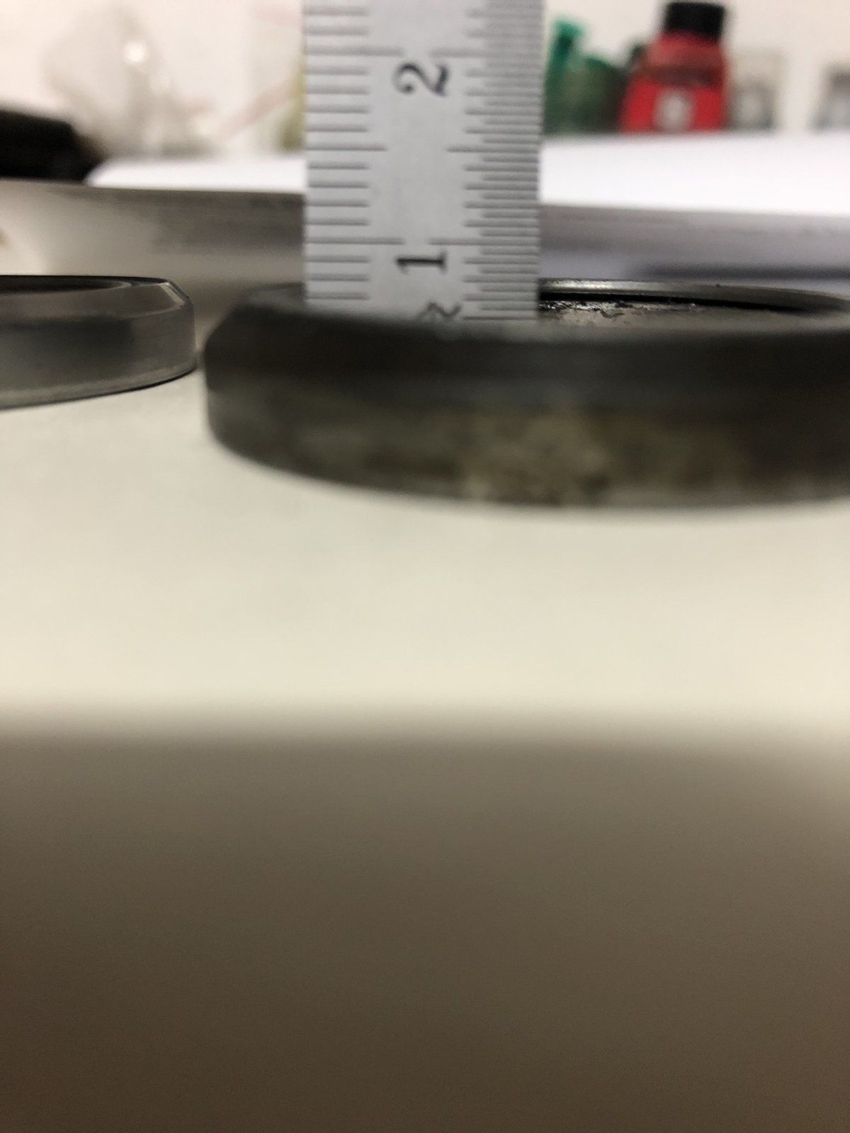

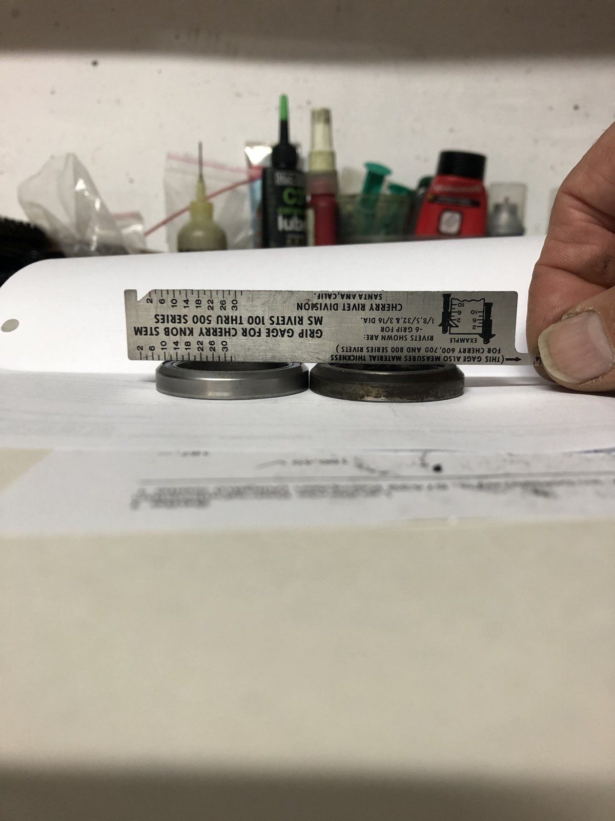

Hallo
es gibt das obere Lager in 2 verschiedenen Höhen.
Müsste jetzt im Keller mal messen hatte ich auch schon mal weil falsches Lager bestellt.
Markus
Hallo
Markus
Mmhhm, habe im Netz mal geschaut, finde da nix bezüglich der Höhe des oberen Lagers. Hättest Du da evtl. nen Hinweis oder Link für mich. Finde nur hinsichtlich des Durchmessers etwas. ☹️
Wenn Du das Bild 1 groß ziehst siehst Du den Unterschied

das Thema mit dem Abstand beim Headset gab es weiter oben schon einmal. Manchmal ist ein ganz dünner Distanzring verbaut - den kann man ggf. weg lassen.
Das mit unterschiedlichen Höhen der Lager ist mir auch neu. Bitte lass uns wissen, falls Du hier Teilenummern oder ähnliches findest.

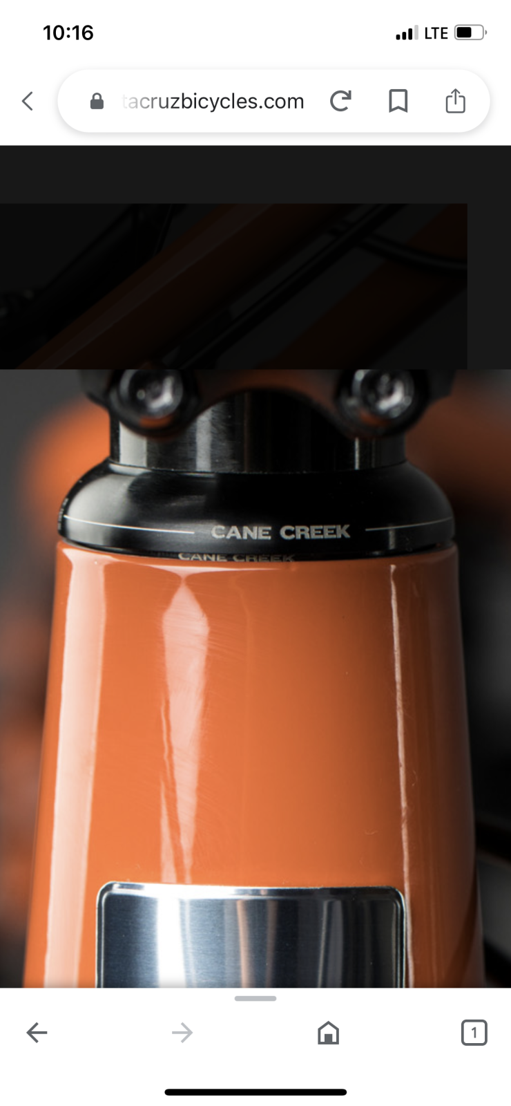

Hallo Leute, mein Shop hat das gleiche gesagt, wie @Hartailer1 , d.h. Den Distanzring entfernen, was nicht wirklich optimal ist. Und weiterhin, jetzt festhalten, ist das bei allen Cabe Creek 40 IS 41 / IS 52 beim SC Chameleon von aus so. Siehe auch Foto anbei. Alternative ist wirklich ne en Ersatzlager zu beschaffen, evtl. auch von anderen Anbietern.
Bin aktuell schwer am überlegen doch nochmal Geld in die Hand zu nehmen und wieder den CK Drop Set 3 zu verbauen, der passte wie Arsch auf Eimer.
Anbei das Bild von der SC Website
Oder sich einfach damit abfinden. Im Ernst, ich verstehe dieses System sowieso nicht. Beim oberen Lager soll man auf den 1/10 mm ausrichten damit die Dichtung perfekt sitzt - beim unteren Lager (wo der Dreck spritzt) gibt es garkeine Dichtung ... :confused:
Ein weiterer Grund warum ich kein Fan dieses Systems bin - aber die Hersteller lieben es scheinbar.

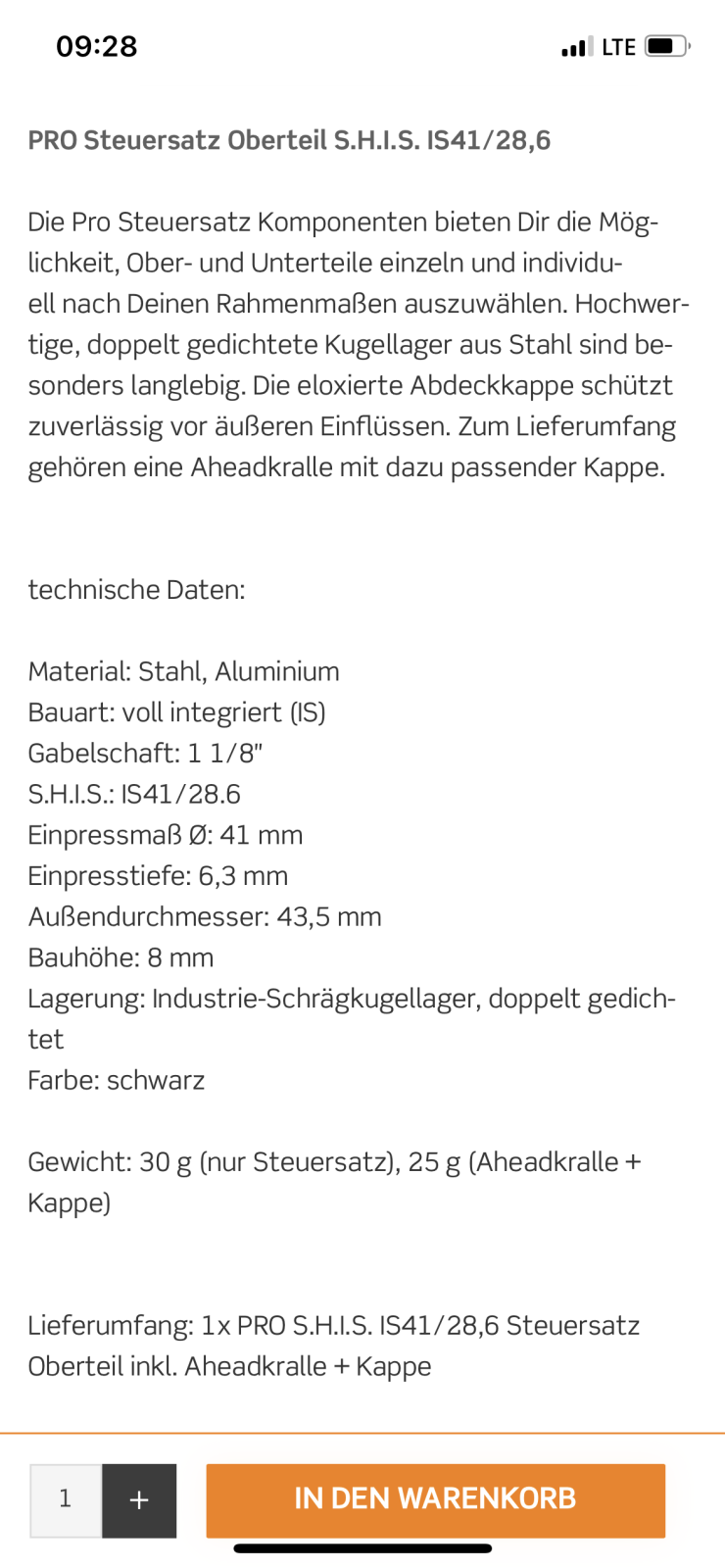

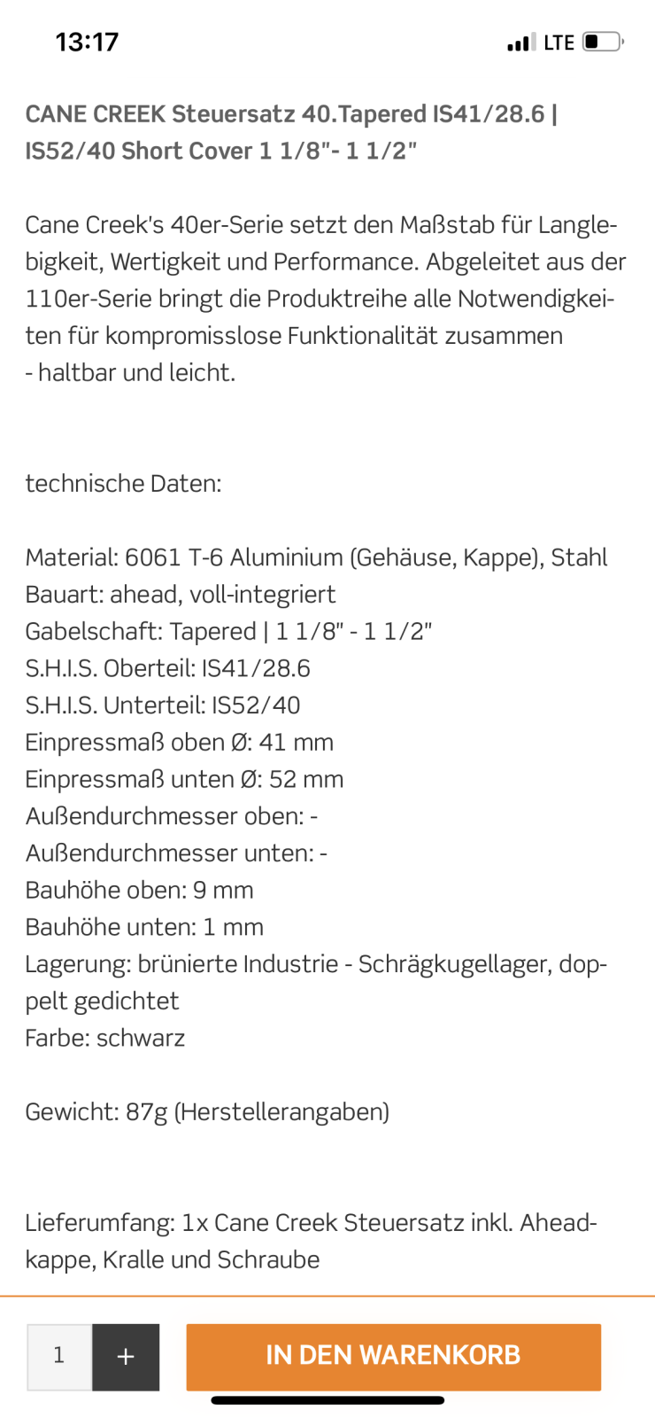

So Leute hab jetzt nochmal geschaut, hätte da einen alternativen Anbieter, wo die Einbauhöhe 8 mm statt der 9 mm des Cane Creek ist. Siehe Foto 1
Ich hoffe, das das Lager dann entsprechend 1 mm niedriger ist, und somit der Spalt dann geschlossen ist.
Wie seht ihr das? Ob die Einbauhöhe hier das entscheidende Kriterium ist?
Die Lager sollten eigentlich eine Normgröße haben - die 8mm bzw. 9mm beziehen sich meiner Meinung nach auf die Bauhöhe der oberen Abdeckung. Würde mich sehr wundern, wenn die Lager sich um mehr als 10% in ihren Abmessungen unterscheiden - aber man weiß nie ...
Hallo
wie schon im Bild von mir gibt es unterschiedliche Höhen.
Habe im Keller ein paar MTB alle mir CC Head Sets alle Carbon.
Mann sieht bei allen einen Spalt bis auf Tallboy da scheint es geringer zu sein.
Ich hatte ein Problem beim Hightower V1 von 2016 wo ein niedriges Lager verbaut war und entweder hatte ich Spiel im Steuerkpflager dafür ging das drehen schwer oder bei leichtgängig wackelte alles.
Dadurch habe ich mir den Schaft von der Gabel ruiniert weil sich das lose Lager eingearbeitet hat.
Ich habe mir dann extra dünne Scheiben bestellt zum einstellen. Glaube bei BD.
Darum liebe einen kleinen Spalt , der Seal wird das schon abdichten als ein loses Lager.
Markus
