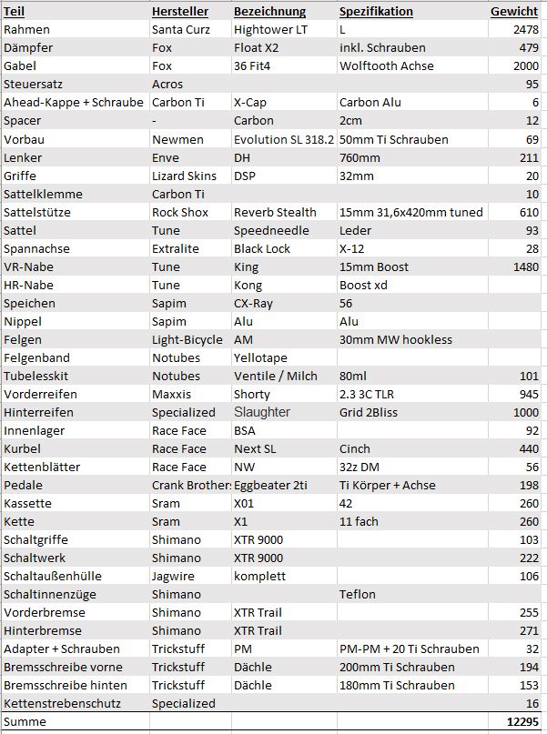

Hier mal eine theoretische Planung eines HT LT mit Gewichten aus der Gewichte-Datenbank.
Ein paar Gewichte wie die Steckachse sind aber geschätzt. Gesamtgewicht läge bei theoretischen 13kg.
Meinungen dazu?
Meinungen dazu?
Rahmengröße?
Klingt sinnig und nach einer langlebigen und stabilen Komponentenwahl!
Ich plane meinen Aufbau +- so:
Großteils Teile von meinem Slide + neuer LRS, Gabel und Reifen. Falls mir die Übersetzung für 29" nicht reicht kommt wohl eine X01 Eagle dran. Vielleicht reicht mir ja der Wechsel von 32z auf 30z.
Beim Aufbau werden aber nochmal alle Teile gewogen und eine finale Liste erstellt.

Achso, ja das ist auch meine Befürchtung.
Naja sind ja 30/44!
Daher halt die Eagle wenn nötig. Ich mag eigentlich kein Sram. Vielleicht reicht auch 30/46 mit einem anderem Ritzel auf der Kassette.
30/46 schon eher, ich tret das nicht bei längeren Anstiegen und bin von 30/50 auf 28/50 zurück. Geht zwar beides, aber irgendwann is die Batterie mit dem 30er halt alle, mit dem 28er meistens später.
