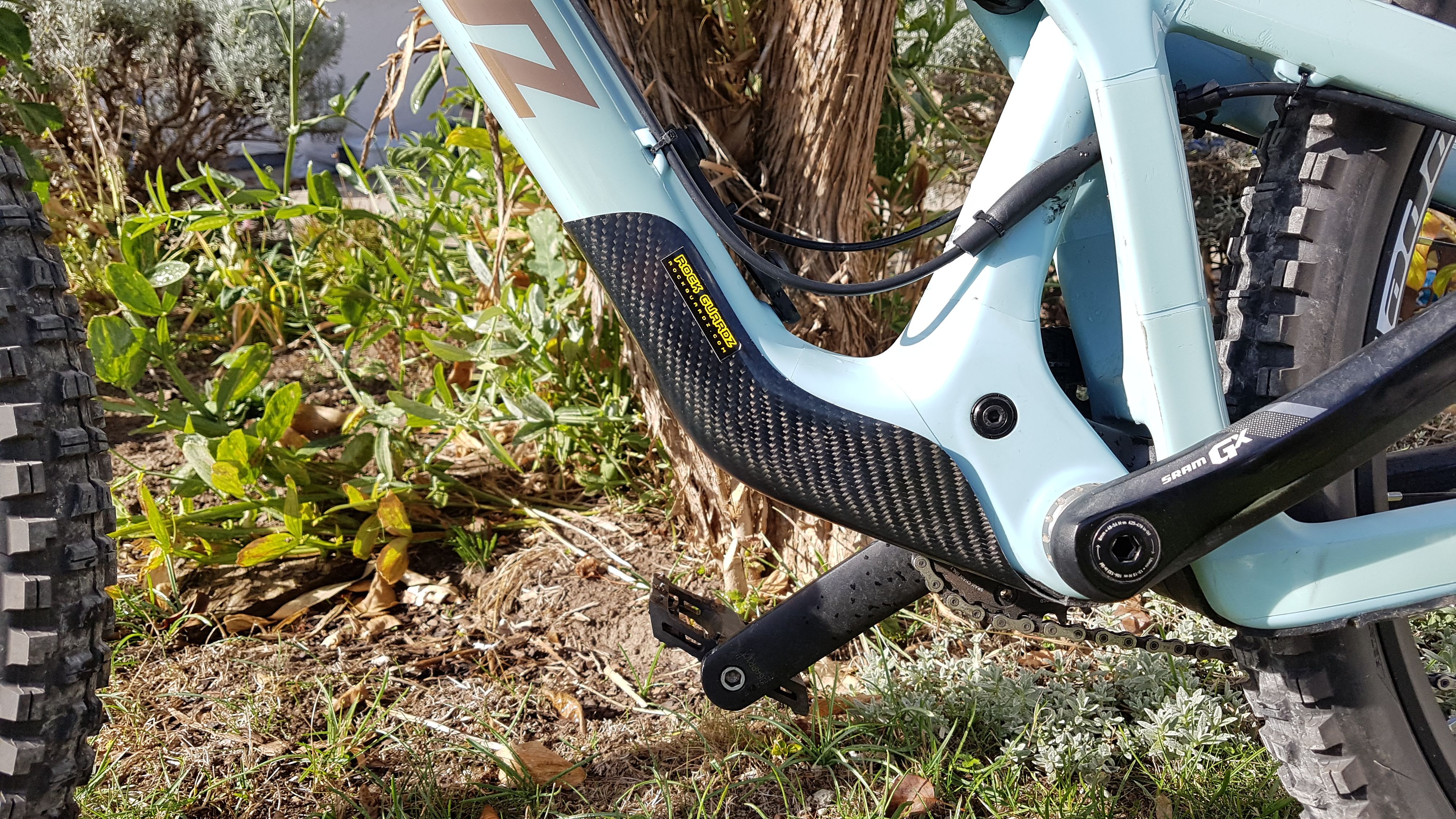

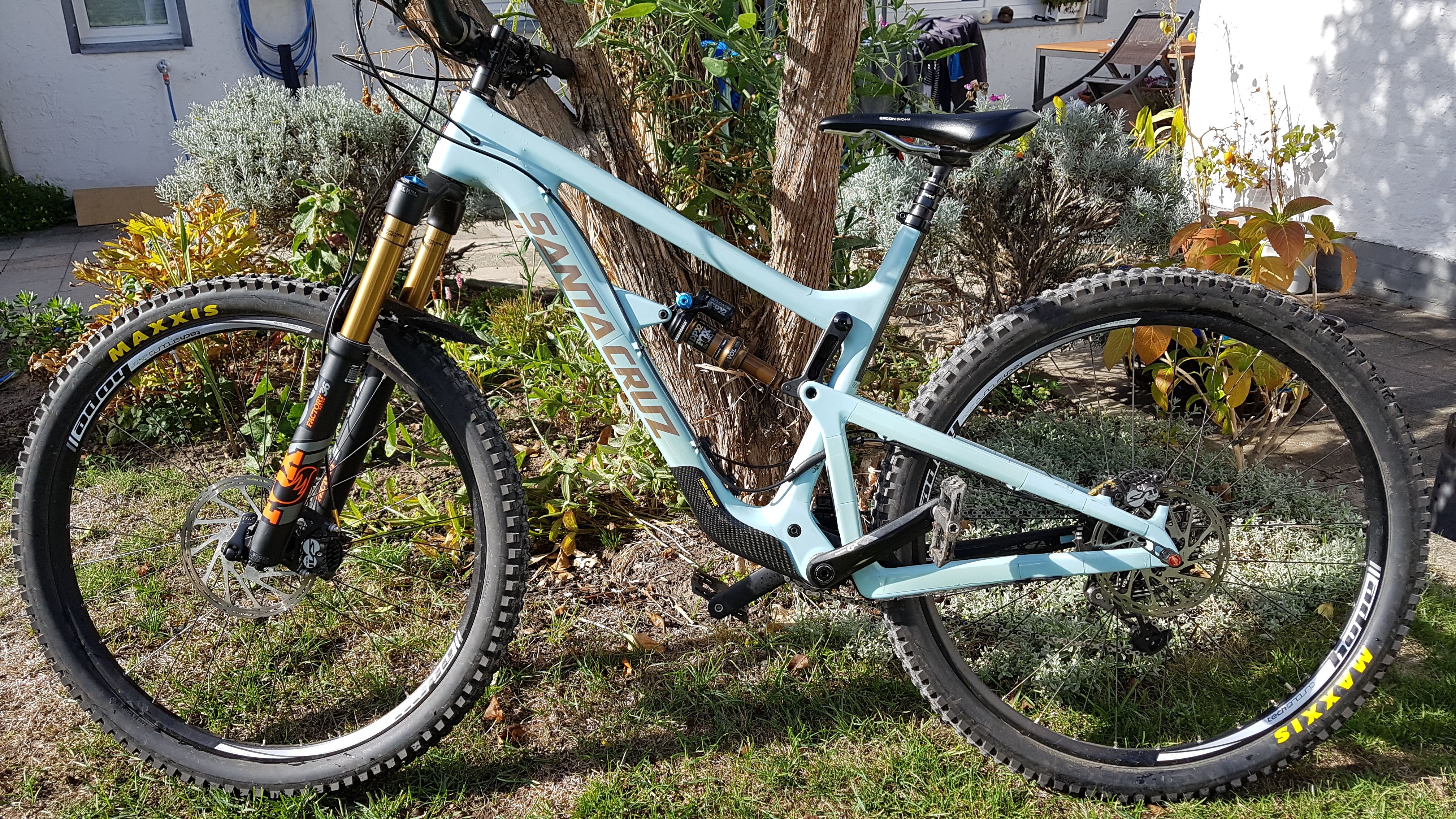

Hab jetzt auch den Rock Guardzz unterm Hightower. Da drunter is noch ne Lage Slapper Tape. Gefällt mir sehr gut.
