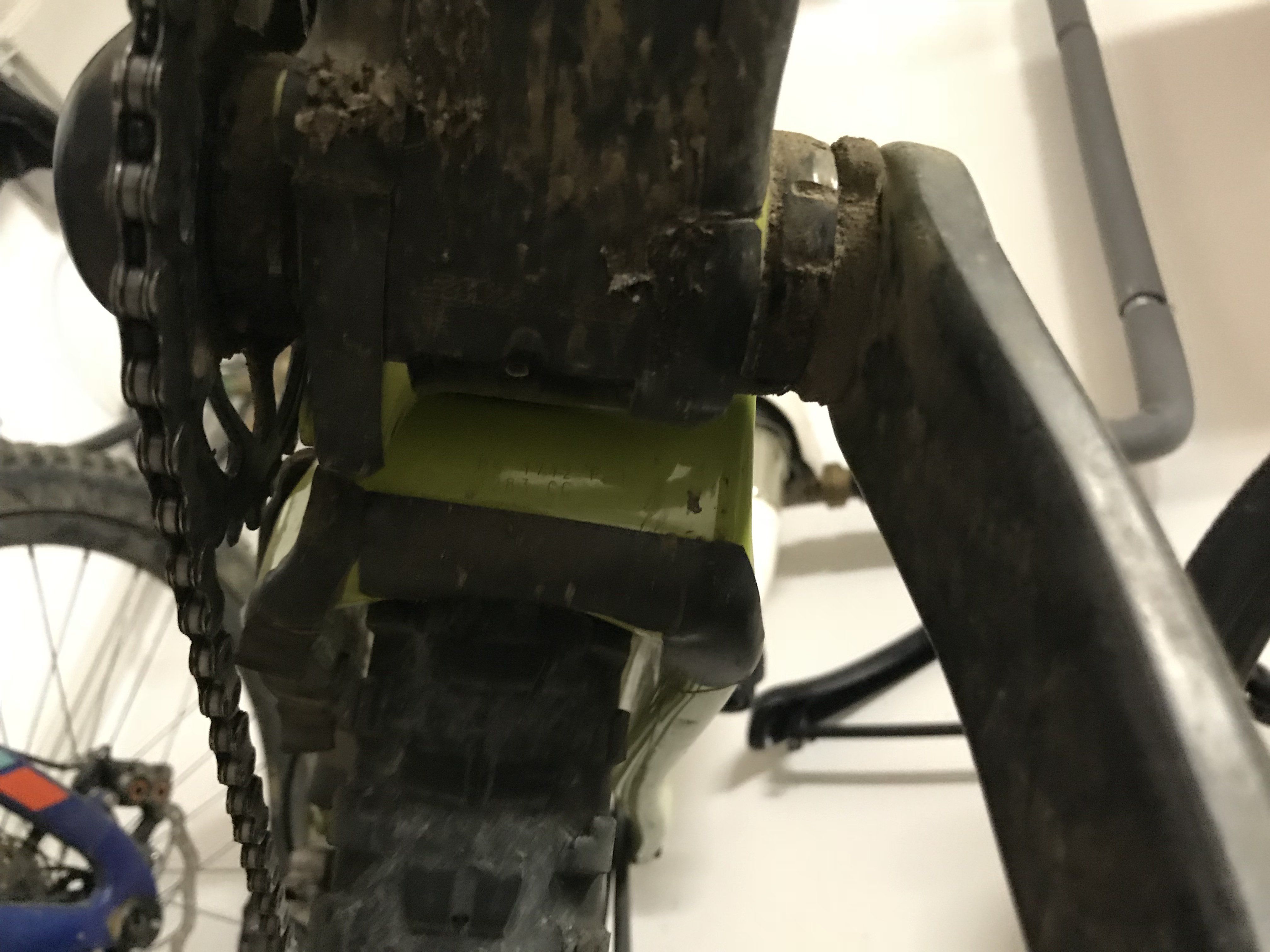

haste mal nen Foto wie eng das ist?
ansonsten wirklich cooler Hobel geworden!![]()

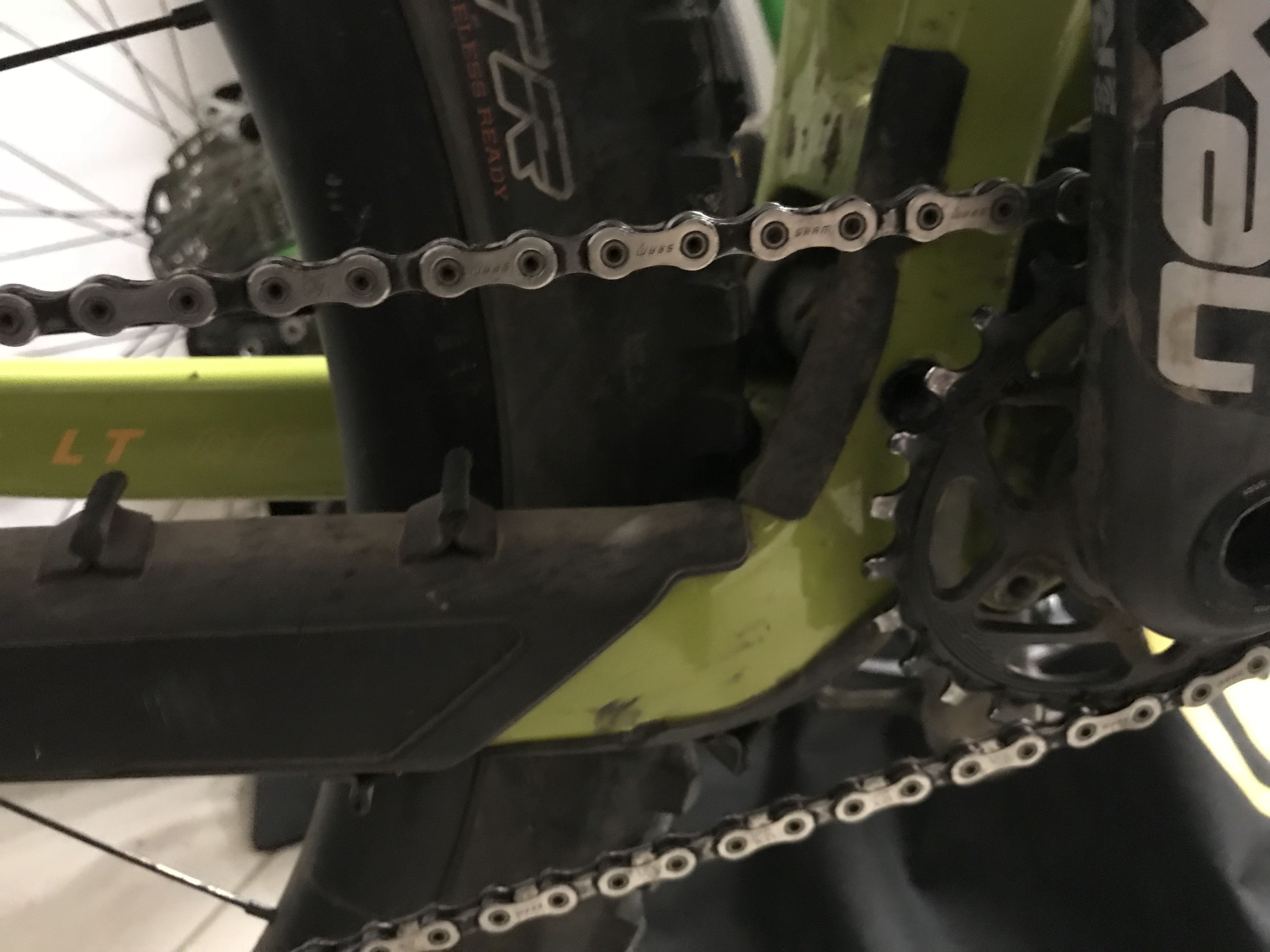

Santa Cruz Hightower LT CC³ by niconj, auf FlickrWenn wir gerade beim abkleben sind.
Hat jemand was schlaues gemacht an der Kettenstrebe vorne da wo falls die Kette abspringt sie einhängt.
Dort hat es standard mässig keinen Schutz.
Ok mir ist die Kette bisher erst einmal abgesprungen bei der Landung eines heftigen Sprunges.
Habe es glücklicherweise gemerkt bevor ich wieder in die Pedalen getreten habe.
Cheers
ron

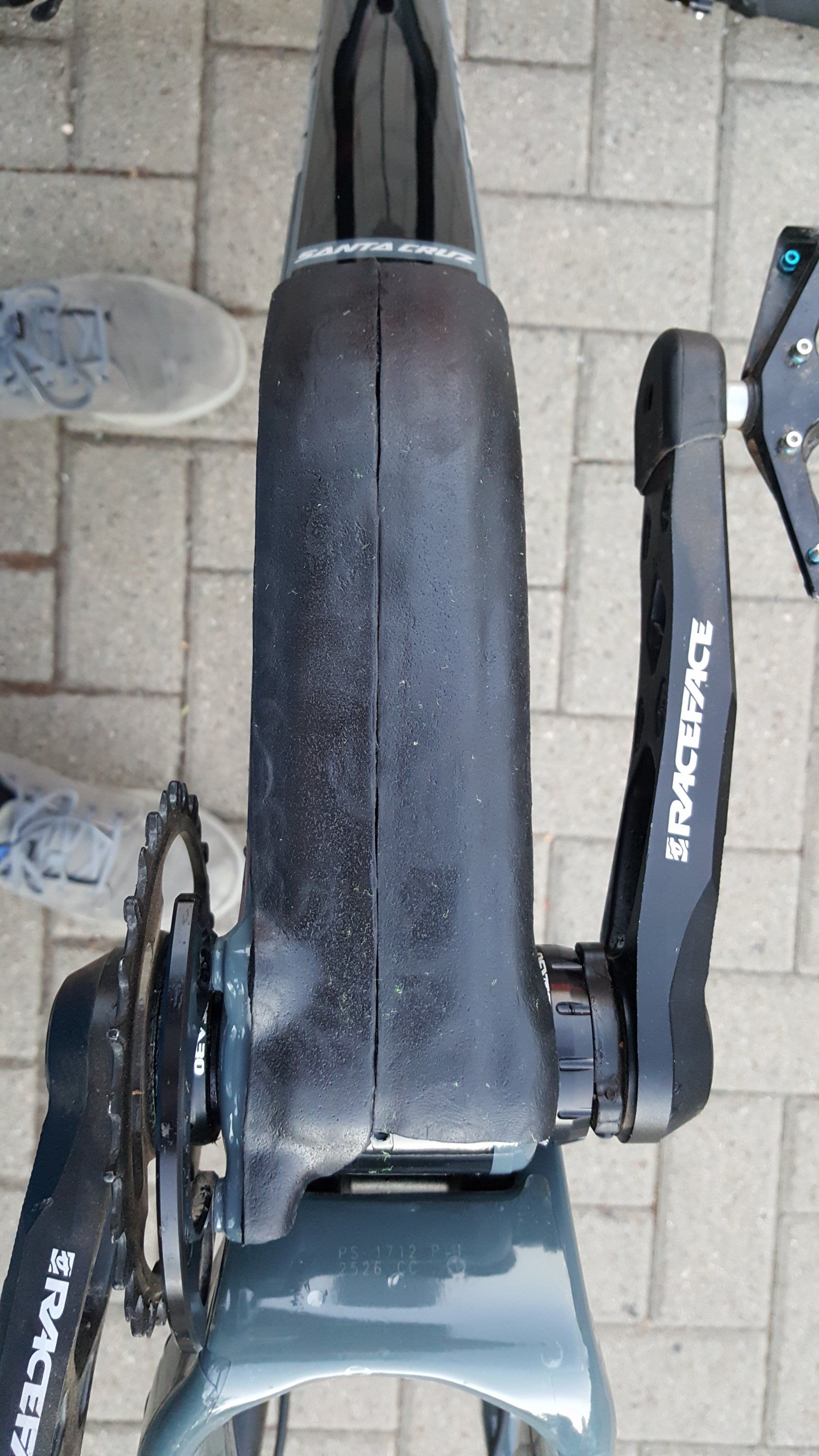

Ähnliches Tape habe ich auch noch rumliegen. Ich werde damit diese Stelle auch abkleben. Darüber hinaus werde ich mir den Rock Guardz kaufen. Scheint mir eine sinnvolle Investition, denn dort knallen mir ständig Steine dran.Auch da hab ich großzügig mit Slappertape abgeklebt.

Slapper tape...Wobei ich das auch traurig finde, dass das nicht ab Werk bedacht ist...Wenn wir gerade beim abkleben sind.
Cheers
ron
Genau das nutze ich auch...3M FIL Scotchfil
Habe ich sehr gute Erfahrungen mit gemacht. Durch die 3mm Dicke, hält das ordentlich was aus.

Sag mal, klappern bei dir die Züge oder warum hast du sie am Sattelrohr verkleidet?Hab jetzt auch den Rock Guardzz unterm Hightower. Da drunter is noch ne Lage Slapper Tape. Gefällt mir sehr gut.
