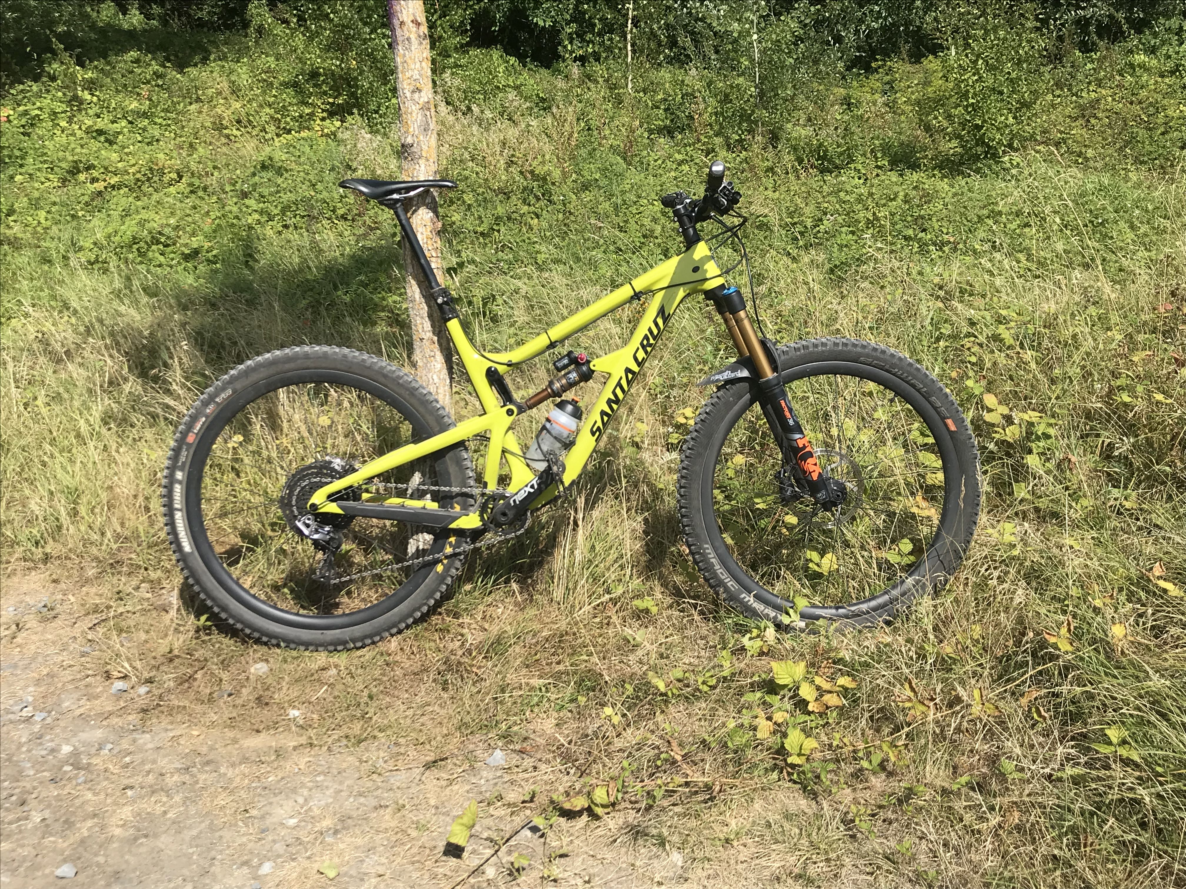

Ich fahre bei 185 und 94 SL nen XL und hab recht stark gespacert...witzigerweise hab ich das Bild vom Minaar Bike als Vorbild genommen und analog gespacert...fuehle mich damit bisher wohl.
Lustig. Ist das deins? Selbe Reifenkombi werde ich auch fahren, da der Kaiser 2.4 zu dick baut hinten.

Denkst du, dass das hinten dann mit Schlamm passt. Der MM in 2.35 ist ja doch etwas breiter als der DHRII. Habe letzteren gerade montiert und bin froh über die extra Freihheit im Hinterbau. Mit dem 2.4er Kaiser war nicht mehr viel Platz und es hat mir ständig Steine an die Streben geballert. Gott sei Dank noch ohne Folgen durch penibles Abkleben.
Word passen... der neue Addix ist ja etwas schmaler als die alte Version. Und Schrammen lassen sich nicht wirklich vermeiden.
