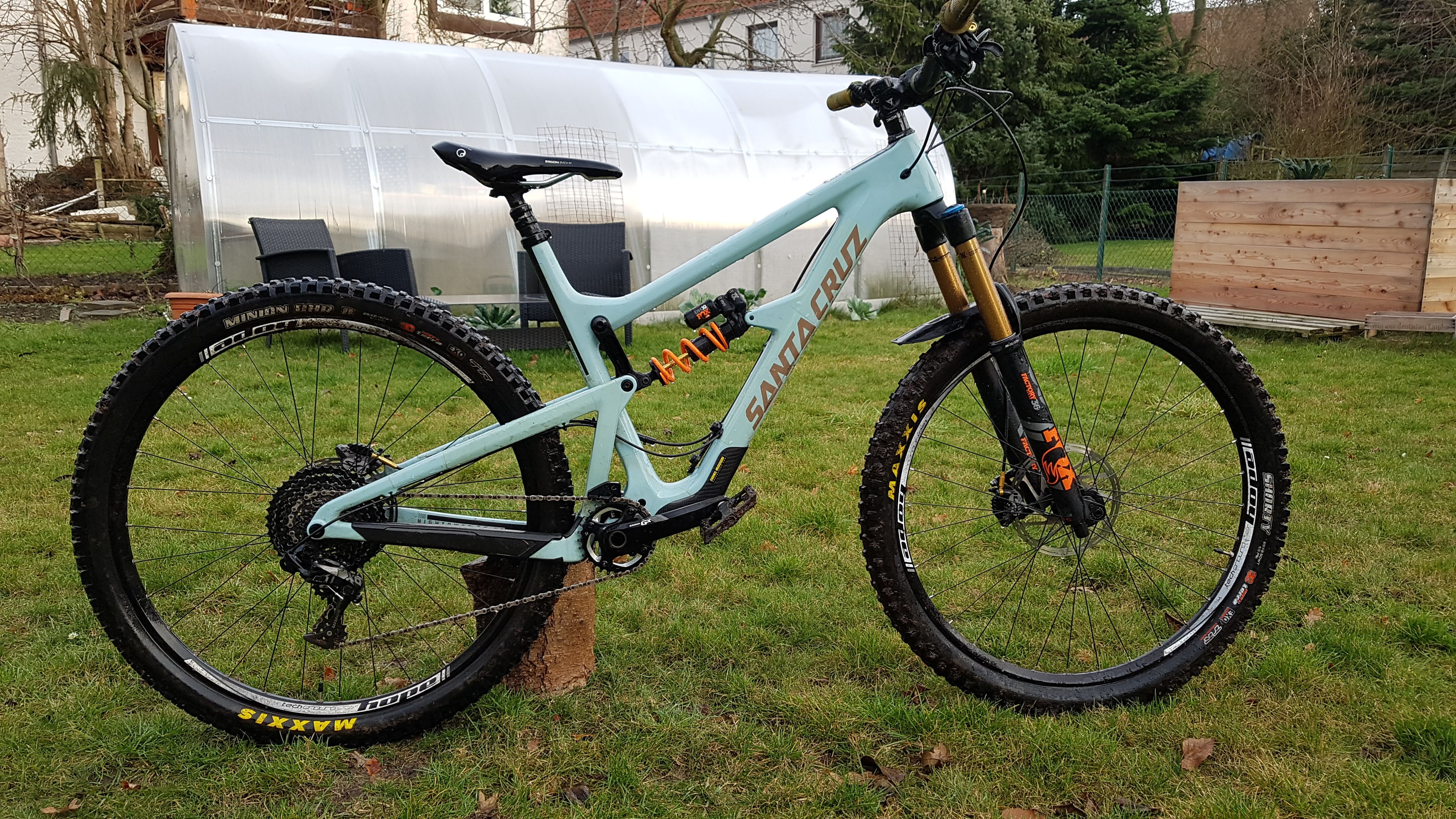

Ich bin heute das zweite Mal mit meinem DHX2 unterwegs gewesen. Hatte den Dämpfer zwar schon seit dem Bronson rumliegen, war aber mit dem DPX2 mit dem 0.8 Spacer recht zufrieden, gerade was das lebendige Gefühl des Bikes angeht.
Insgesamt hat der DHX2 mir in bestimmten Situationen sehr zugesagt, in anderen wieder nicht. Sobald es schnell und rumpelig wird, gerade auf Trails mit viel Wurzelanteil, merkt man das Potential des Dämpfers im Vergleich zum Dpx. Traktion, gerade in offenen Kurven ist auch recht ordentlich.
Ich hatte allerdings manchmal das Gefühl, der Dämpfer ist recht "harsch". Bin jetzt nicht so der 100%ige Setupmensch aber hier sind ja noch andere DHX2 Fahrer, oder? Vielleicht kann man da mal Erfahrungen und Setups austauschen.
Es gab heute auch zwei mal n Bottem-Out, den ich mit dem Luftdämpfer mit größerem Token gar net mehr hatte.
Heute bin ich gefahren mit: (alle Klicks von komplett offen und dann reingedreht)
LSR 5 Klicks
HSR 11 Klicks
LSC 8 Klicks
HSC 11 Klicks
Grüße

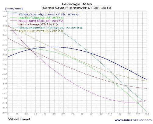

@Gyver
Ich war am WE nochmal draußen, allerdings läuft der DHX2 bei mir in einem OG HT mit LT upper Link was etwas mehr Degression & Progression mit sich bringt. Die Leverage Ratio vom HT LT sieht eigentlich schwer nach Luftdämpfer aus.
Ich bin auch bei ~86Kg fahrfertig und hab eine 500er Feder ohne Preload verbaut.
Mein Base-Setup, das sich für mich gut anfühlt:
Compression (von offen nach geschlossen - klicks im UZ)
LSC 4
HSC 15
Rebound (von geschlossen nach offen - klicks gegen UZ)
LSR 9
HSR 4
Hatte den DHX2 B2B zum X2 im Bike und gerade beim Coil versucht den "Popp" vom Air Kollegen in den DHX2 zu bekommen. Bin mit dem Setup jetzt recht zufrieden und bringt zusammen mit der GRIP2 36er für mich ein "harmonisches" Fahrwerk. Werde den Coil aber hauptsächlich im Park / Alpen fahren. Als Ersatz habe ich noch einen DPS mit 51mm Hub der zwar nur ~135mm Federweg gibt aber für die Hometrails meist die besser Wahl ist und das Bike noch eine Spur lebendiger damit sein kann.

Interessant, was du im letzten Absatz schreibst. Mir war LT-Link und 200x51 mit dem Float X Evol schon zu progressiv.
2016er DPS läuft mit 220PSI und einem 0.8 Spacer ... Rebound war da aber schon fast zu und Compression im Open auf Stellung 2.
Für den Garten reicht der locker, alles andere darf der DHX2 ausbaden.
