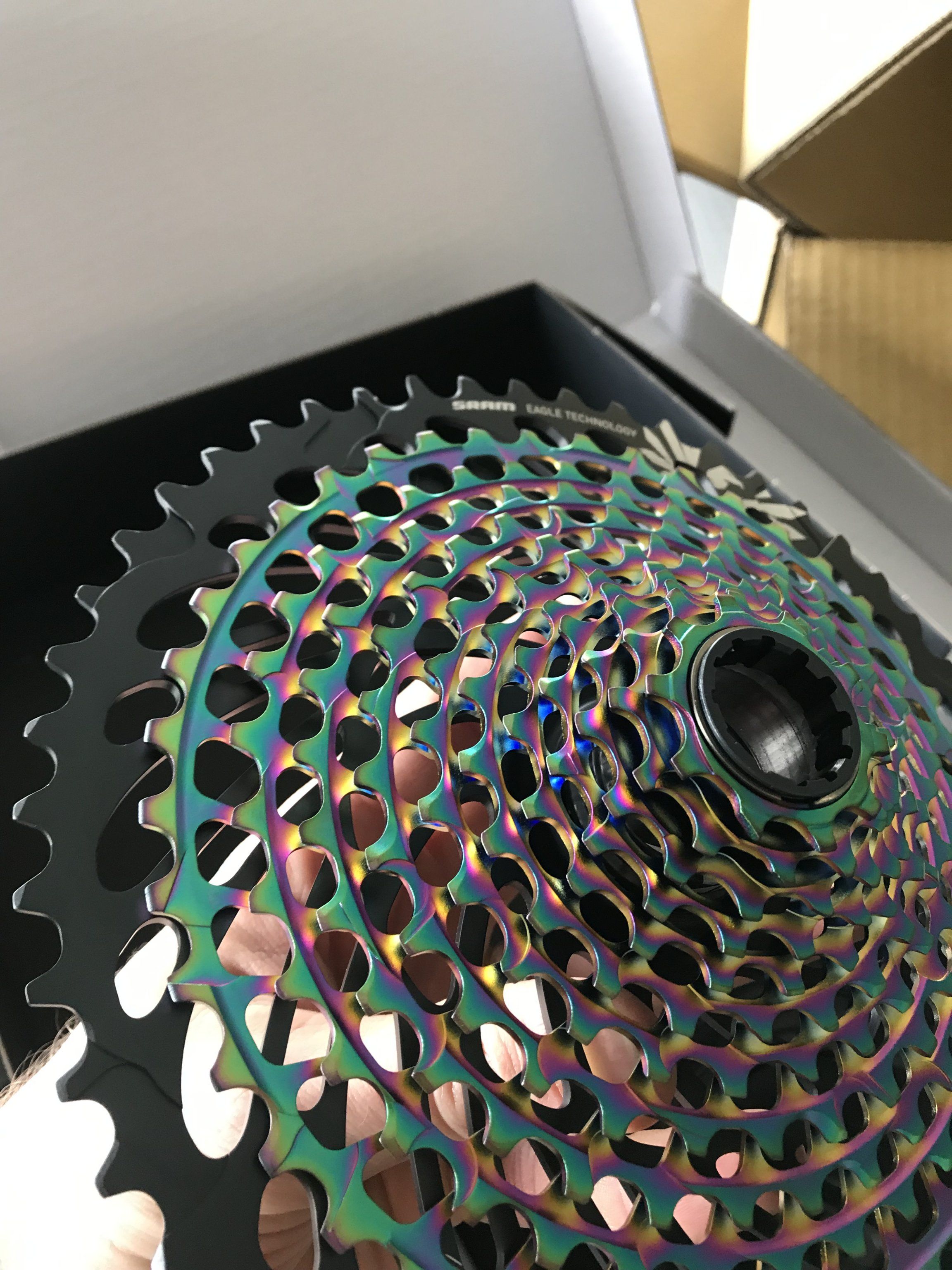

Hihi...!
Kleine Bastelsession am Wochenende vor mir...!
