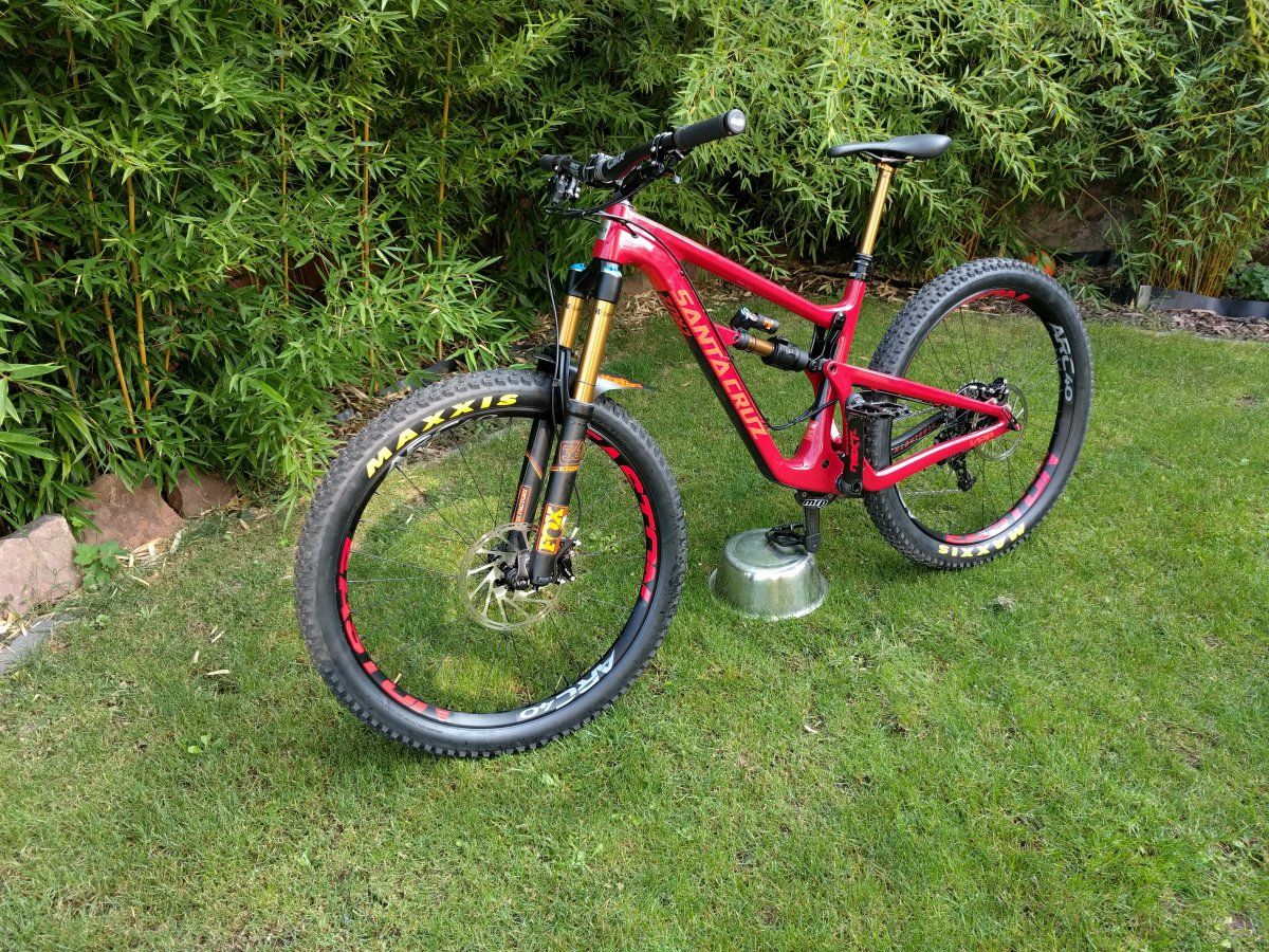

Hi,
so habe mein Hightower fertig. Hier mal ein Bild vor der ersten Ausfahrt.
Bin heute mal gefahren kurz. Vorne 1 bar und hinten 1.1 bar. Grip kam mir jetzt nicht übermäßig vor subjektiv, jedoch war es sehr trocken und so ziemlich jeder ist gerutscht. Insofern da ich nicht einmal gerutscht bin scheint der Grip schon sehr gut zu sein. Alles in allem ein sehr gutes Bike. Muss allerdings noch etwas Feintuning am Fahrwerk machen.
Gruß Stefan

Sehr cool! Habe einen ähnlichen Aufbau im Sinn. Was wiegt denn dein Bike?
Eventuell wärs ja mit mehr Luftdruck nicht passiert :D
Mit 3,0 Bar wäre es nicht passiert, ist klar ;). Darum war ich aber an den Erfahrungen und der verwendeten Technik bei genannten Drücken von 0,8-0,9 Bar interessiert.
Minion + in 2,8 soll laut HP mit Double Down knapp unter 1000g wiegen. Das wäre ja sensationell :daumen:

Hi Stefan,
sehr schöner Aufbau.
Viel Spass damit
