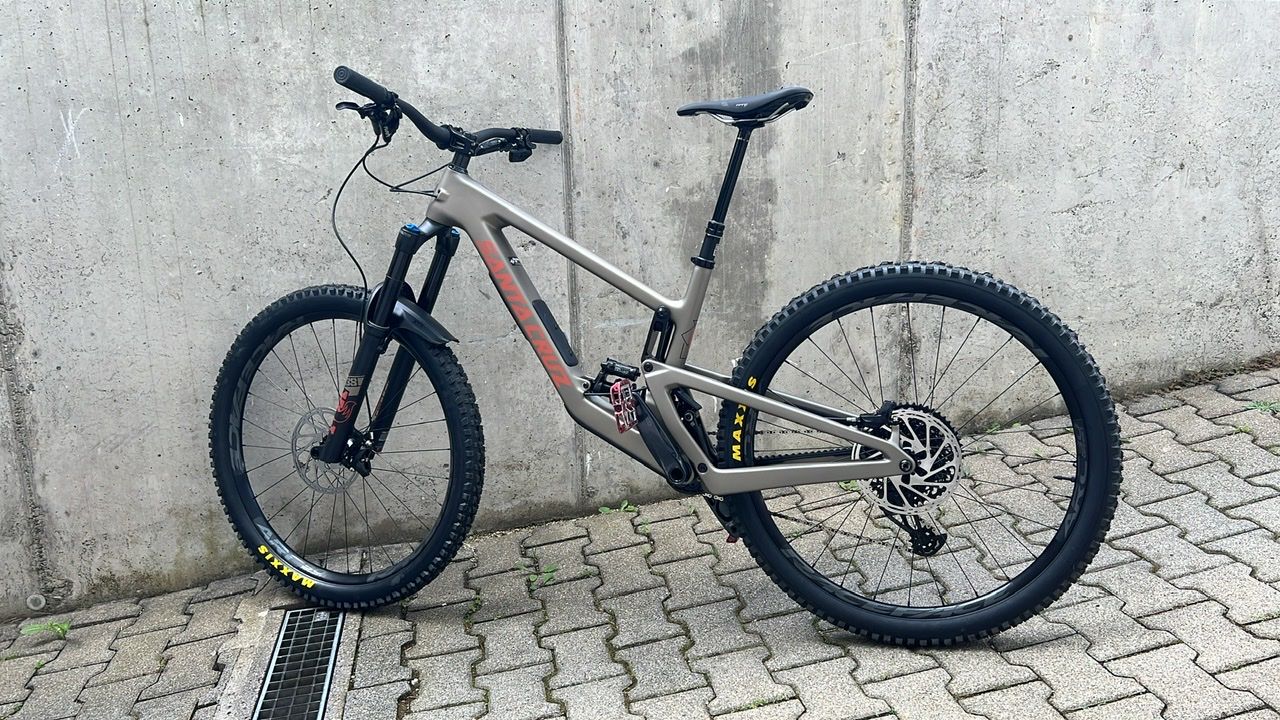

So Rallon hat sich sowieso erledigt. Der ursprüngliche Besteller hat es sich anders überlegt und nimmt es doch. Hab gerade das MT per Mail zugesagt. Also komme ich doch noch zu einem SC.
Mega! Vergiss den Preisunterschied. Beim MT ist mMn die Wahrscheinlichkeit höher, dass Du Dir in 2-3 Jahren noch wie am ersten Tag denkst „Hach, schönes Rad.“ Es macht den Eindruck, dass Du emotional einfach mehr beim MT bist. Kann ich auch verstehen.
Gute Wahl!
Eine gute "Wahl"!
Mein Aufbau vom MT ist jetzt 2 Jahre her, und abgesehen von ab und zu mal Reifen ausprobieren hab ich nichts ändern wollen (hab ein komplettes DVO-Luftfahrwerk). Das MT fährt sich super, gefällt mir optisch und ist technisch genau, wie ich es mag!
Das Rallon 5 hatte ich davor auch sehr kurz, es war für mich aber nicht das richtige Rad (hab den Rahmen verkauft und einen Bronson V3 gekauft und mit den Teilen vom R5 aufgebaut). Das R6 wäre etwas mehr in diese Richtung, aber es kam nie wieder das Bedürfnis auf, weil Santa Cruz mich bei mehreren Rahmen (Hightower V1, Bronson V3 und Megatower V1) voll überzeugt hat. Macht viel Spaß und Freude!
