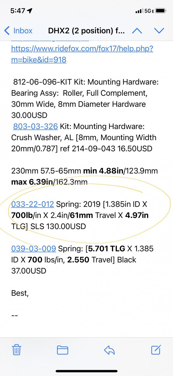

Was hast du denn am Daempfer an Hub? Kannst du vllt wenn du den wieder hast bitte mal messen, wie lang die Feder maximal sein duerfte bei deinem?
In meine ganze Schnappsidee mischen sich grad so Gedanken, ob nicht die 2.65” Feder (60-65mm Hub) auch in den 57.5mm Daempfer passt….
Laut BC Info ist die 2.65” Version 142mm lang, die 2.4” Feder in 700# hat 126mm.
Solltest halt nicht zu arg vorspannen müssen, damit sie paßt. Ansonsten würde ich davon die Finger lassen.
Jup. Ich riech was du denkst, bzw schmeck was du hier fuehlst … aber rein auf Basis was im schlauen Internet steht und fuer 230x57.5:

—> Der Body ist derselbe, und die 57.5mm Hub Version ist so wie ich das hier lese nur gespacert.
Die 2.4x700# (033-22-012) ist laut BC 126mm lang; die 2.65x700# (033-22-027) fuer 60-65mm Hub bringt es demnach auf 142mm. Da ist immer noch n Zentimeter Platz?

Ich fahre die 2.65er Feder da das die korrekte Länge für den 230x 57,5-65mm Dämpfer ist.
Um es wieder aktuell zu machen: mehr als 60mm Hub geht beim Megatower V1 nicht... das wurde mal schon getestet, allerdings nicht mit Cascade Link.

Die 2.65 ist die korrekte Länge für den DHX2 57.5mm - 65mm
Max. 2 Umdrehungen ab Kontakt. Sonst kann Feder kaputt gehen!

Der Body ist der selbe. 65mm.
Ab den 2021er Modellen werden einfach von außen 2,5mm Spacer angeschraubt. So kann man selbst den Hub anpassen.

Ich bin da aber auch dabei, dass laut dem was auf dem Papier steht die 2.65 Version passt.
Hatte allerdings zwischenzeitlich auch Fox angeschrieben, und da kam die ganze Einkaufsliste zurueck, inklu der 2.4er Feder. Die wird wohl droelf Gramm leichter sein oder wasnich… die wird auch so auf deren Service Seite fuer den 57.5 propagiert.
