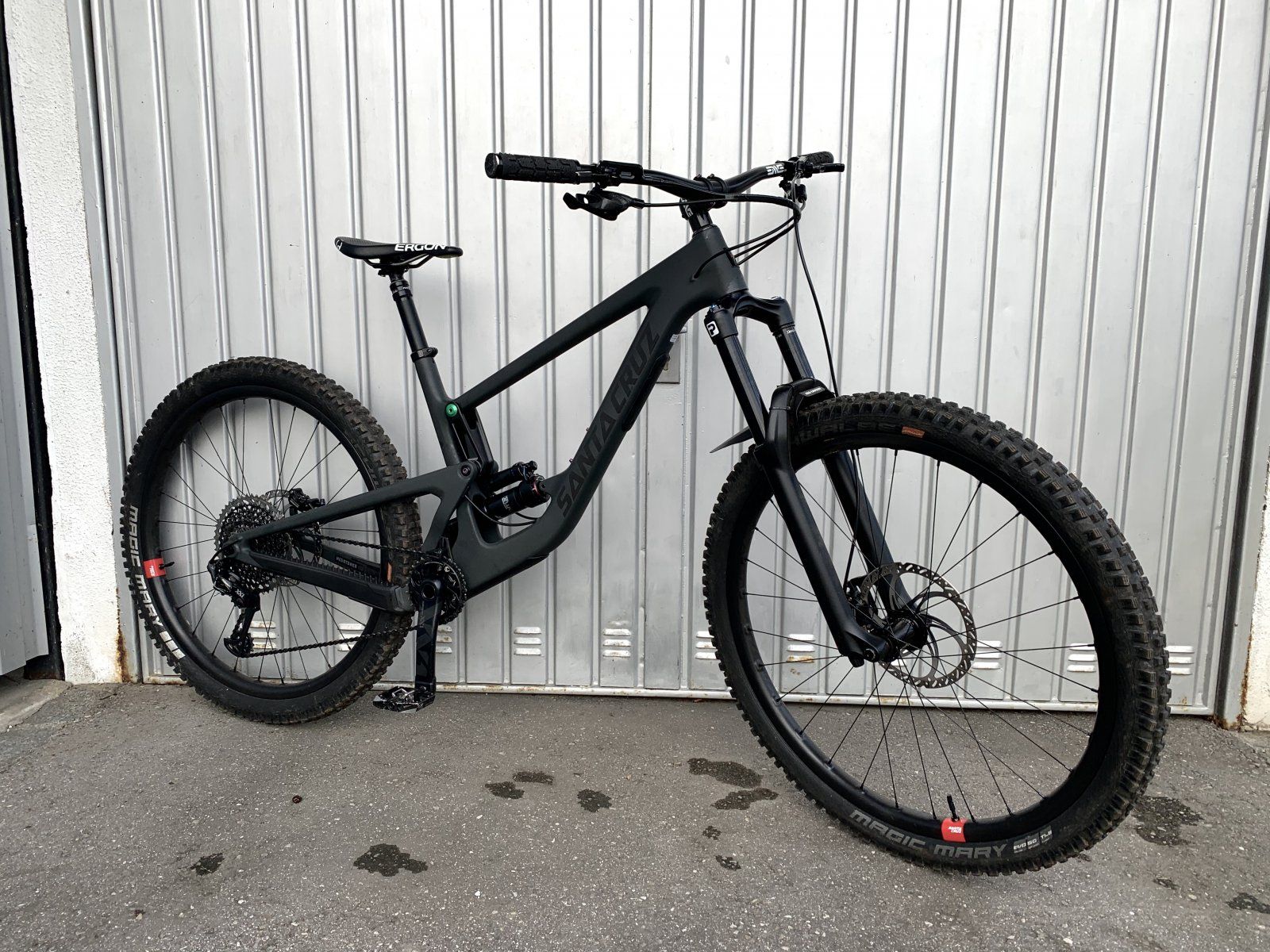

Tretlagerhöhe ist gleich der in der High Position, Kettenstreben werden 5mm länger. Hat „der Typ“ mir gleich sagen können. Passen denn die 65mm Hub, wenn die Kettenstrebe auf kurz ist?hab gestern auch mal unser shop MT aufgebaut.
und jetzt kommts , zum thema dämpferhub ,
es passen 65mm hub in der langen kettenstrebe also 180mm federweg im heck
haben es mit nem super deeluxe coil ohne feder probiert da ist komplett komprimiert genug platz vorhanden .
Cascade components ist für mich absolut amateurhaft , habe ewig lange mit dem typen bei instagram geschrieben , er kann mir weder sagen welche maße wirklich anders sind als beim original link , noch wie sich die tretlagerhöhe verändert , weil in high position mit einem 30mm hope innenlager z.b geht das eh nicht ohne das die schwinge am lagerkäfig angeht also bleibt nur die low position .
seine aussage war nur das 65mm unmöglich fahrbar sind ohne seinen cascade link und das halte ich für ein gerücht

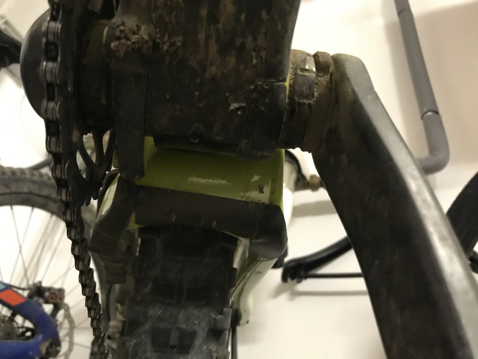

Ich habe schon ein MT gesehen, das bei kurz und 60mm Hub Schleifspuren hatte. Kommt wohl auch auf den Reifen an. Ein Kaiser baut sehr hoch. Du hast die Kettenstreben in lang. In kurz werden 65 wohl eher nicht gehen. Bist du sicher, dass beim Dämpfer der Anschlagspuffer komplett komprimiert war?ist ja klar das santa cruz das so macht , wie beim ersten hightower , das konnte man damals auch schon mit 150mm federweg fahren und ein jahr später kam das LT raus , beim Megatower wirds auch nicht anders sein das sich die da beschränkt halten ist ja klar .
