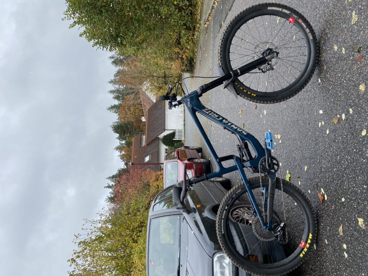

Zeig mal her, die Bude 😍
Ich fahre selbst auch die Mezzer im V4.
Viele Grüße,
Christopher
Du auch? 👌🤩 Zeig her, dachte ich wär der einzige hier. Hab noch kein Nomad 4 mit Mezzer gesehen. Gehört aber in einen anderen Thread.
Ja, hast recht. Ist eigentlich falsch hier 🙈
Bin super happy mit der Mezzer. Passt super ins Nomad. 👌🏼
