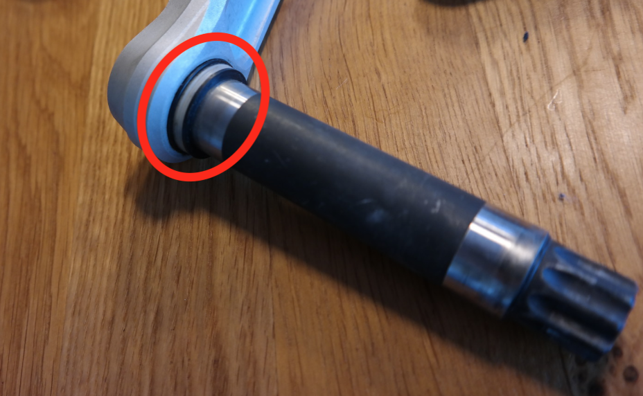

Ja die Kurbel war neu und in OVP.
Ich erkundige mich mal. Danke!
die alte hatte diese "Spacer" auf der Achse
die neue diesen "preload-Ring"
da gibt es keine "Spacer" mehr
Der wird einfach im eingebauten Zustand von offen bis ans IL gedreht und festgezogen
Wie beschrieben (soll auch Leute geben, die nicht richtig lesen), ist die Lücke so groß, dass der Spanner (oder auch "Ring") nicht ausreicht, um die Kurbel zu spannen. Er rutscht vorher vom Gewinde und hängt locker auf der Achse. Der Verstellbereich des "Rings" ist also nicht groß genug. Sobald man jedoch einen weitere Innenlager-Spacer verbaut, sitzt alles direkt so stramm, dass man den Ring gar nicht mehr drehen kann. Auch nicht gut. Daher mal abwarten, was Race Face sagt.
Ansonsten wäre das Rad nämlich fertig. Schade.
Das hatte ich übersehen.
Schande über mein Haupt
Aber dein Problem ist ja nicht mein Problem.
In diesem Sinne :winken:
Wahrscheinlich wurde das Tretlager bissl zu stark gefräst.
Ich würde den Spalt messen und dann einfach spacern mit den mm-Ringen.
