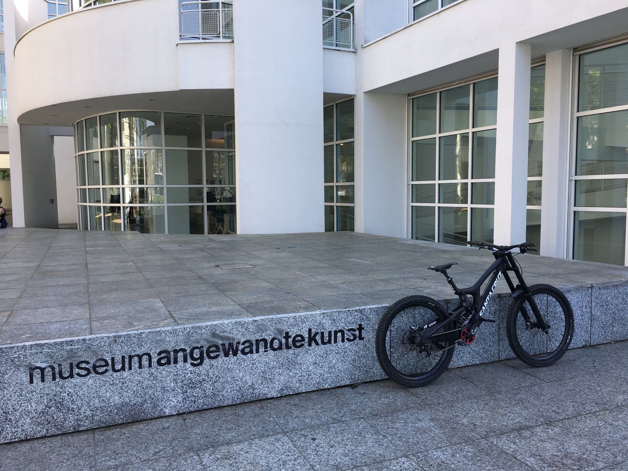

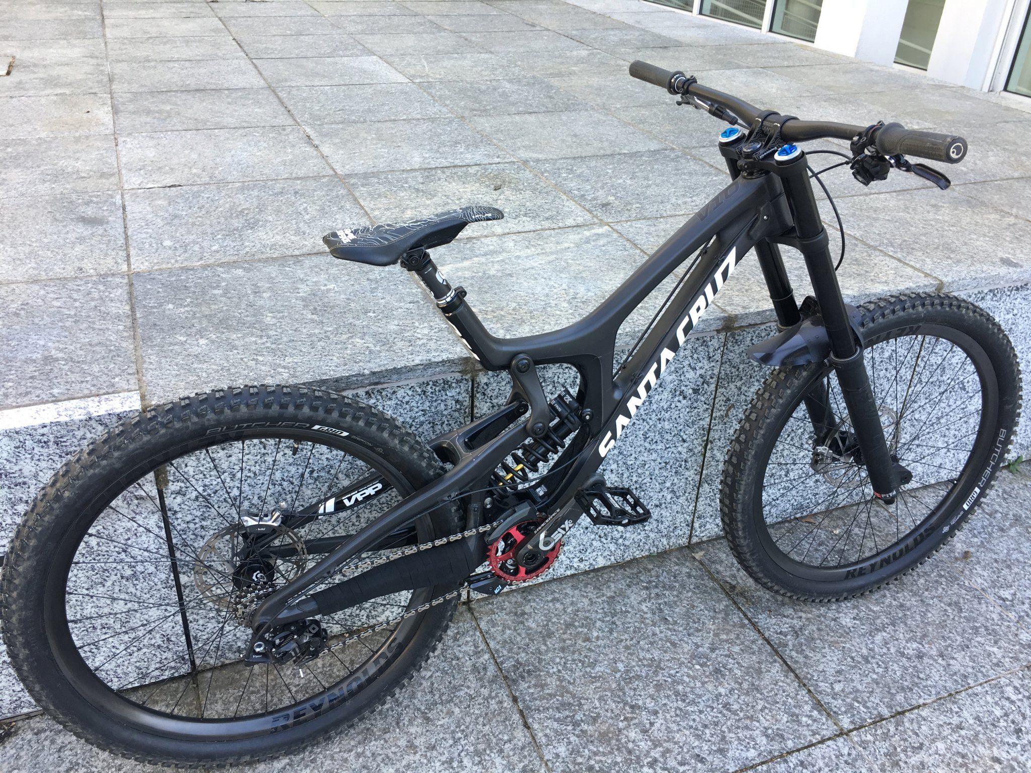

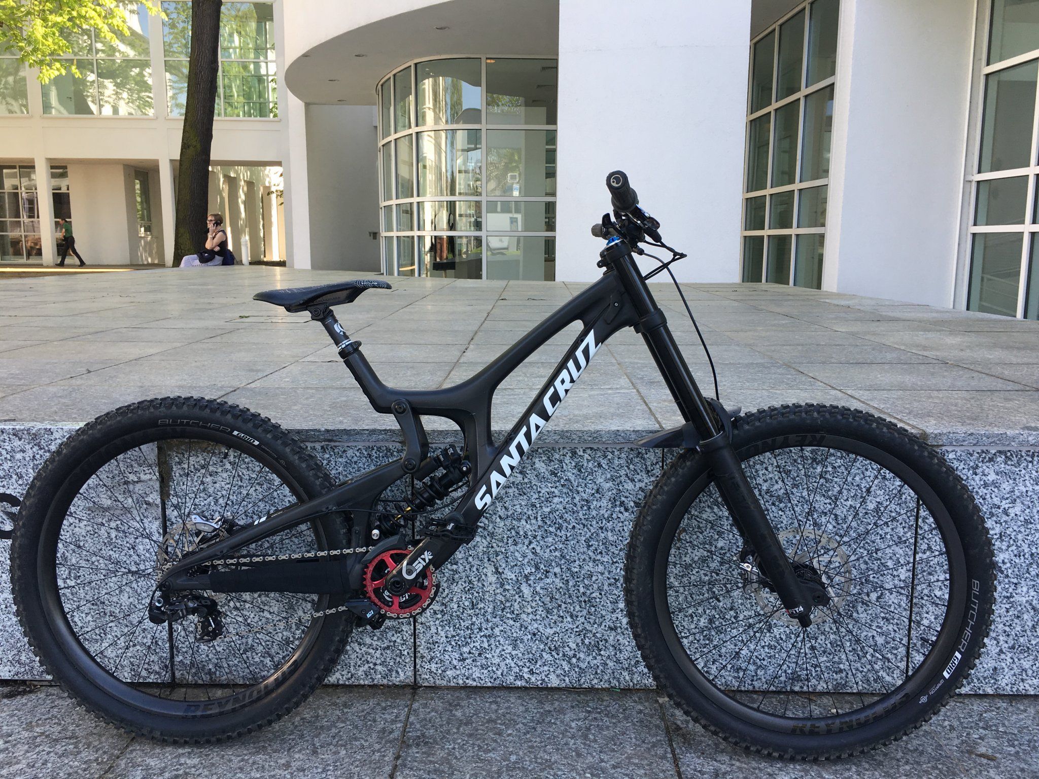

Hallo!
Kennt das jemand: Wenn man einfedert und dann das Rad anhebt, dann rummst der Dämpfer (DHX2 Performance Elite) hinten gegen seinen Anschlag. Recht ungebremmst. Das macht ein recht dumpfes und lautes Geräusch. Durch den Rebound kann man daran nicht viel ändern.
Beim Fahren in ruppigem Gelände hört man das durchaus auch. Ist der Dämpfer i.O.?
Danke!
Hallo!
Danke!
Da muss ich mich mal selbst zitieren. Fehler gefunden. Feder war zu stark vorgespannt. Lag irgendwie ja auf der Hand. Kommt davon, wenn man jahrelang keine Stahlfeder-Federelement mehr benutzt hat. :)
Läuft super das Rad.
