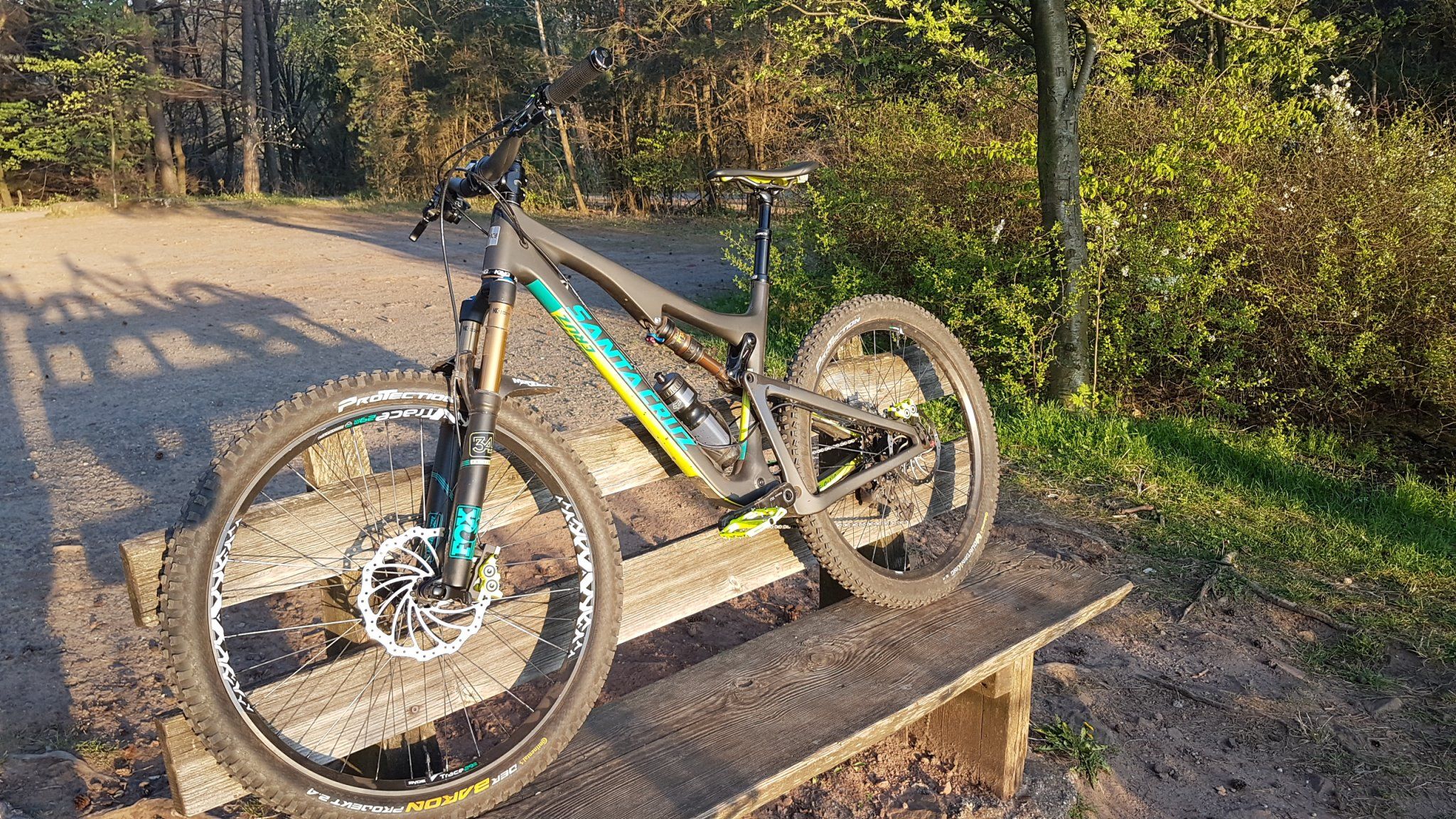

Hallo zusammen! Nach Monate langem hin und her werde ich jetzt wohl doch meinem 5010 untreu werden und zum Bronson wechseln. Abzugeben hätte ich dann den schwarz/gelb/Emerald (Ratboy) Rahmen CC in Größe L im Set mit einer Fox Float 34 140mm in gleicher Decalfarbe. Falls jemand Interesse hat PN an mich. Über den Preis hab ich mir allerdings noch keine Gedanken gemacht.

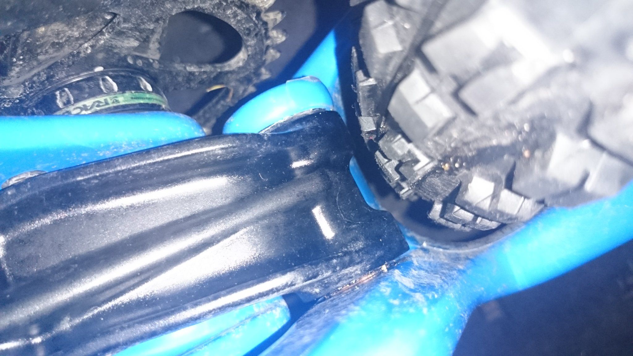

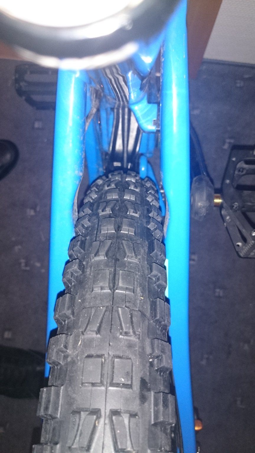

offiziell verträgt das 5010 ja Reifen bis 2,5 Zoll. Mit welchen maximalen Breiten beim Hinterreifen habt ihr Erfahrung? Ist bei 2,5" nicht der Abstand zur Kettenstrebe/Sitzstrebe zu gering, trotz eingeformter Ausbuchtung? Ich spiele mit dem Gedanken, einen Nobby Nic 2,6" auf die Arc27 Felge zu ziehen und auszuprobieren, ob das geht. Falls nicht, würde ich den dann einfach vorne fahren, falls ja, bestelle ich noch einen zweiten für vorne. Gute Idee, oder eher nicht?

Der DHF 2.5 WT (auf Flow mk3) ist fahrbar. DHR 2.4 WT passt perfekt.
Hätte noch einen DHF 2.6 rumliegen. Wenns dich interessiert quetsch ich ihn die Tage mal rein :)

Hi, falls du das ohnehin vorhast, interessiert mich schon, ob das geht. Extra für mich den Reifen aufziehen brauchst du aber nicht. Der Händler, bei dem ich mein C/S bestellt habe, hat auch darauf hingewiesen, dass ein Reifen zwar om Stand scheinbar passen kann, bei aggressiver Kurvenfahrt aber doch durch die Verwindung von Felge und Hinterbau den Rahmen anschleifen kann. 5mm zu allen Streben im Stand hätte ich schon gern, auch damit noch ein wenig Schlamm durchpasst.

DHR 2.4 WT hat seitlich 8mm luft (gemessene 60mm breit)
DHF 2.5 WT und 2.6 haben beide gemessene 63mm
Bilder sind vom 2.6
