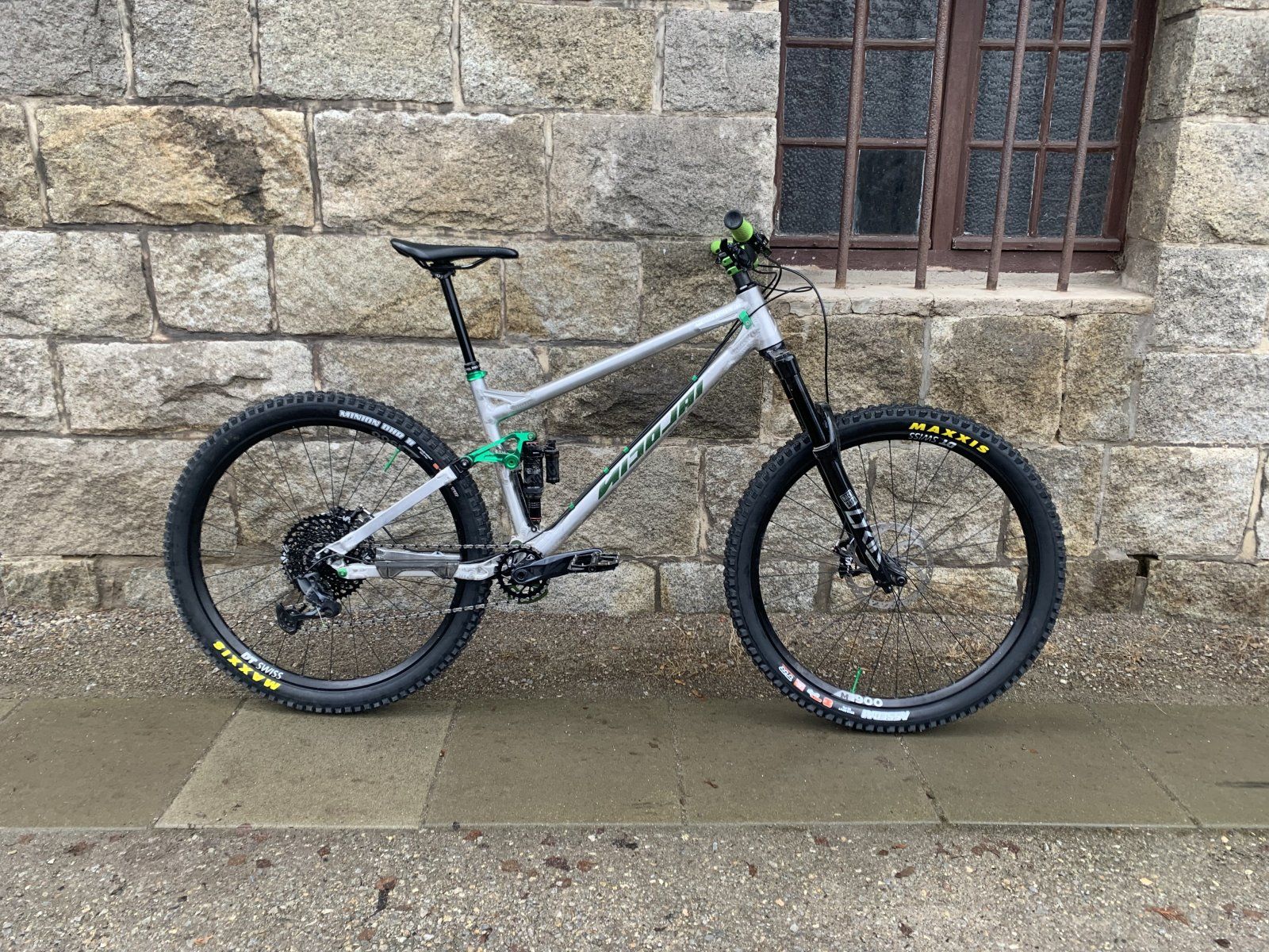

Bin 180cm und fahre L nach Empfehlungen hier und von Nicolai. Die Geo bei diesem Modell ist nicht extrem. Das Konzept geht voll auf, und Du hast die Möglichkeit mit Cockpitanpassungen zu reagieren. Die Forenmeinungen außerhalb dieses Subforums zu Geometrien können aber zu Verunsicherungen bei solchen teuren Investitionen führenHallo zusammen,
Bin in ner sehr ähnlichen Situation: Bin 1.78m und würde das Bike für lange Touren mit viel Uphill verwenden. Kein Bikepark. Habe bisher zum M tendiert nach den Empfehlungen von Nicolai auf der Website. Was ich hier so lese sollte ich allerdings wohl auch ein L wählen??Definitiv L

Bin auch 1,78 und fahre das S16 in M…like a gloveBin in ner sehr ähnlichen Situation: Bin 1.78m und würde das Bike für lange Touren mit viel Uphill verwenden. Kein Bikepark. Habe bisher zum M tendiert nach den Empfehlungen von Nicolai auf der Website. Was ich hier so lese sollte ich allerdings wohl auch ein L wählen??
