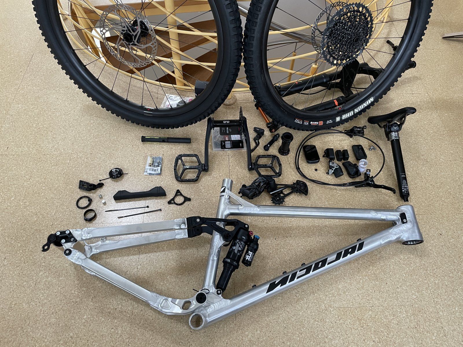

Mein Saturn 14ST 2023 sollte morgen hier aufschlagen...
Hier stehen schon alle Teile rum und warten - fühle mich wie als Kind zu Weihnachten ;-)
Überraschend - den Rahmen hab ich vor knapp 3 Wochen bestellt. Eigentlich rechnete ich erst im Januar damit...
Verdammt!

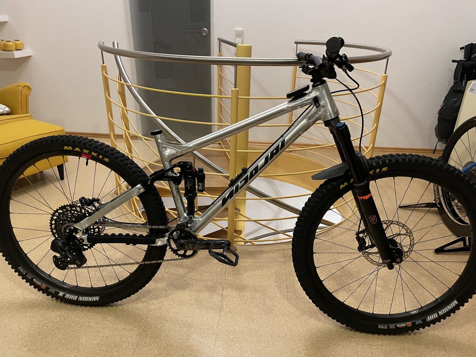

Aufbau ging super flott - aber ich habe übersehen das eine 30,9er Sattelstütze rein muss - dementsprechend musste ich jetzt in den sauren Apfel beissen und habe noch schnell eine neue bestellt... die fast neu 31,6er muss ich dann wohl leider verkaufen.
Mein Plan war das komplette Bike mit "alten" Sachen aufzubauen...
Sehr schick!
Ging mir genauso, falls es eine Bikeyoke Revive ist brauchst du nur die untere neue Hülse und brauchst keine komplett neue kaufen.
Ja ist es - haben die weggelassen.
So wie ich hörte gab es wohl "Schrauber" (bewusst in Anführungszeichen) welche wegen der Lücke von Strebe zur Schraube diese solange angezogen haben bis es knackte... klar - da darf kein Spalt sein...
Leider wollte ich meine AXS weiterverwenden, bedeutet neue Sattelstütze ist bestellt - alte geht in den Bikemarkt (also die Stütze, nicht meine Frau ;) )

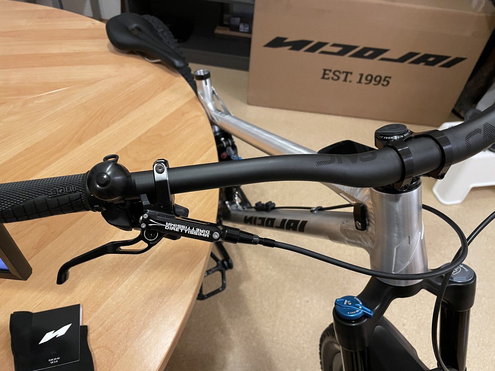

PS: ich habe den Acros Knockblock Steuersatz gewählt - weiß hier jemand ob der Spalt normal ist?

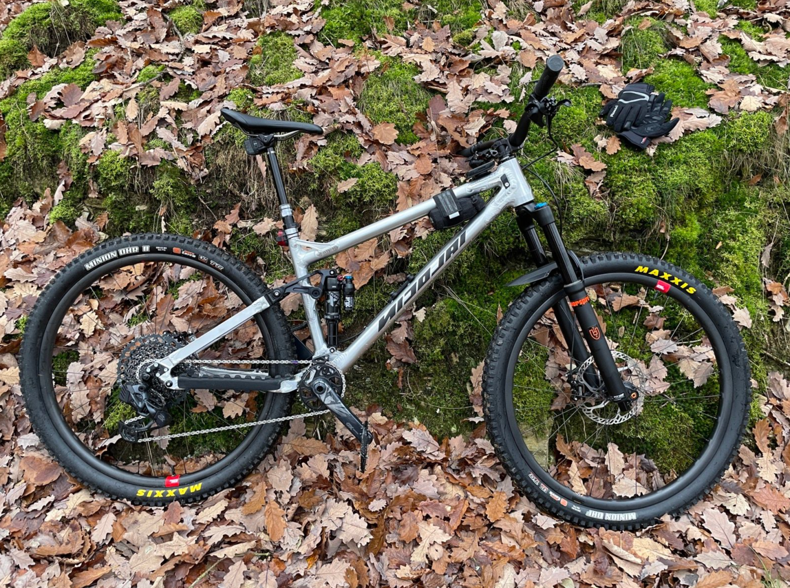

Erste Testrunde geschafft, geht ja wirklich überraschend entspannt bergauf, super bergab. Strava zeigt mir keine erwähnenswerten Differenzen zu meinem Hightower... Bergauf ;-)
Sehr überrascht bin ich über die Kurvenradien die eigentlich wegen der Länge schlechter als beim Santa Cruz sein sollten, sind sie aber nicht, im Gegenteil!?!
Frage an alle Nicolai Saturn 14(ST) Besitzer mit FOX Float - welchen Luftdruck/Setup fahrt ihr oder gibt es irgendwo einen Guide der einem ein Grundsetup empfiehlt?
Ich wiege Fahrfertig 79-80kg, das Bike übrigens 15kg.

Ich bin 181cm und wiege so 82kg
Fahre den float mit 220psi, rebound 5 klicks, lsc 8 Klicks
Komme damit soweit ganz gut zurecht, ergibt dann 25% sag

Danke - ich hab aktuell mit winterklamotten so 78-80kg und beim grundsetup 170psi mit Rebound 8, Low Speed 5…
Aber bin auch noch nicht so richtig dazu gekommen - ist aktuell zeitlich für mich schwierig
