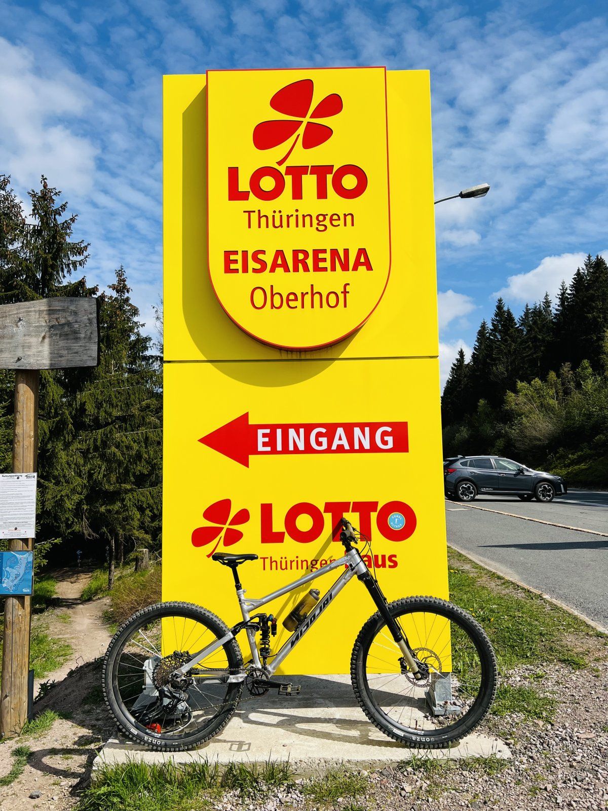

Das S16 in Kombination mit der Bandit und dem Chickadeehill fahren sich wirklich traumhaft.
Gedanklich absolut sorgenfrei und kann alles mitnehmen, oder auch mal die falsche line wählen.
Die Intend Bremsen sind eine Wucht und geben einem wirklich sehr viel Sicherheit. In Kombination mit den Onza Reifen hab ich absolut keine Probleme frühzeitig stehen zu bleiben, oder die Geschwindigkeit zu kontrollieren.
Bin mega happy.
