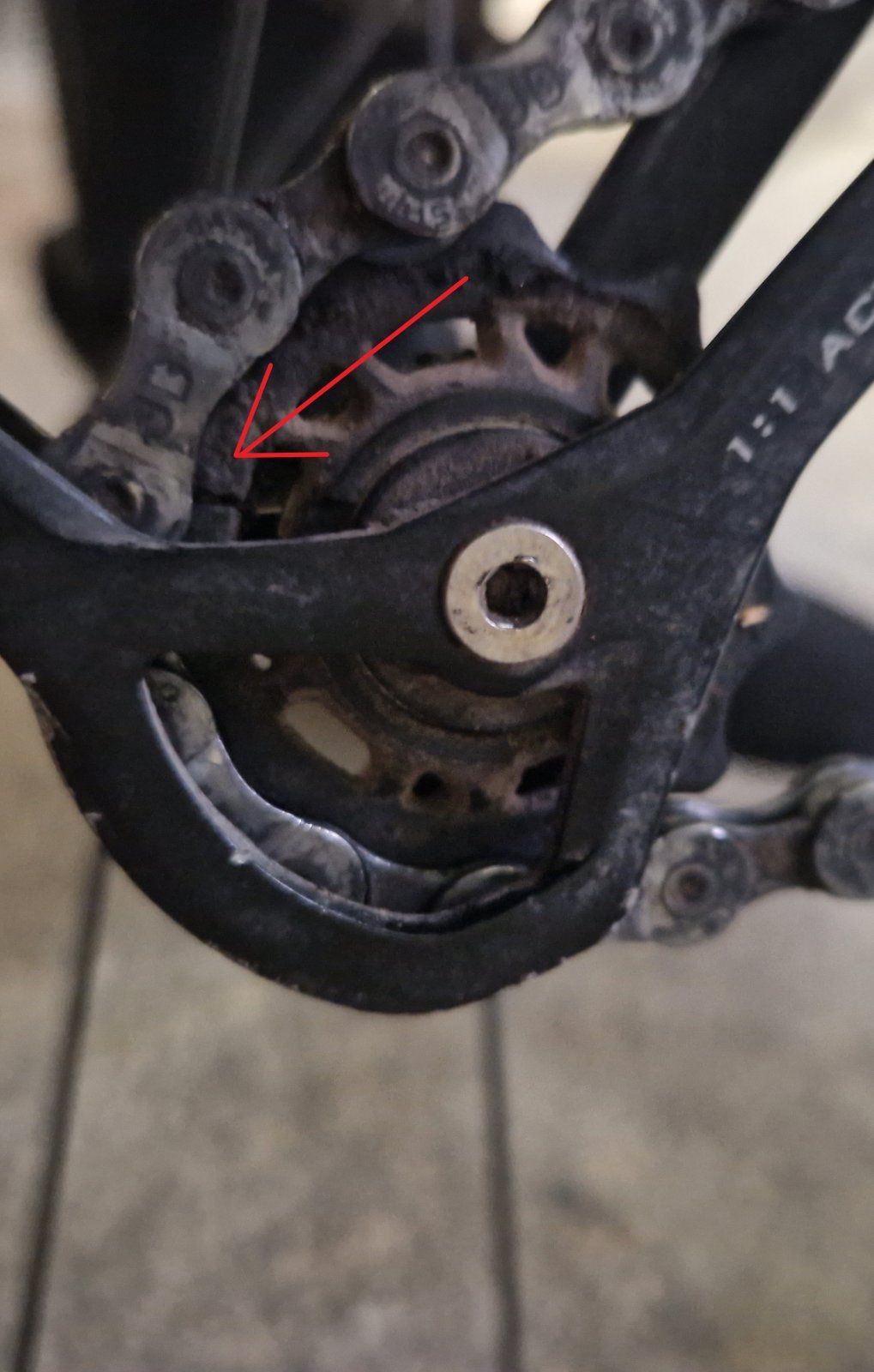

mir ist heute die Kette vom Schalträdchen gesprungen und dabei habe ich festgestellt, dass das Schalträdchen gebrochen ist.
Es ist ein SRAM X9 Schaltwerk, vermutlich von 2010.

Kann man das leicht selbst wechseln, oder soll ich das Rad lieber in die Werkstatt geben?

Nimm einen passenden Inbusschlüssel, Dreh die Schraube gegen den Uhrzeigersinn mit dem langen Hebel auf, alt raus, neu rein, die Kette und evtl. Drehrichtung nicht vergessen und Schraube wieder rein. I.d.R werden Schrauben mit weniger Kraft angezogen, als zum Lösen erforderlich war, nimm den kurzen Hebel und zieh fest. Beobachte dein Werk über einige km, wenn sich die Schraube lockert, musst du sie etwas fester anziehen. Nach fest kommt ab, also nicht übertreiben.

....und wenn möglich Röllchen mit Keramiklagern (Gleitlager), die lassen sich einfach reinigen weil die kein Fett enthalten und können nicht rosten.
