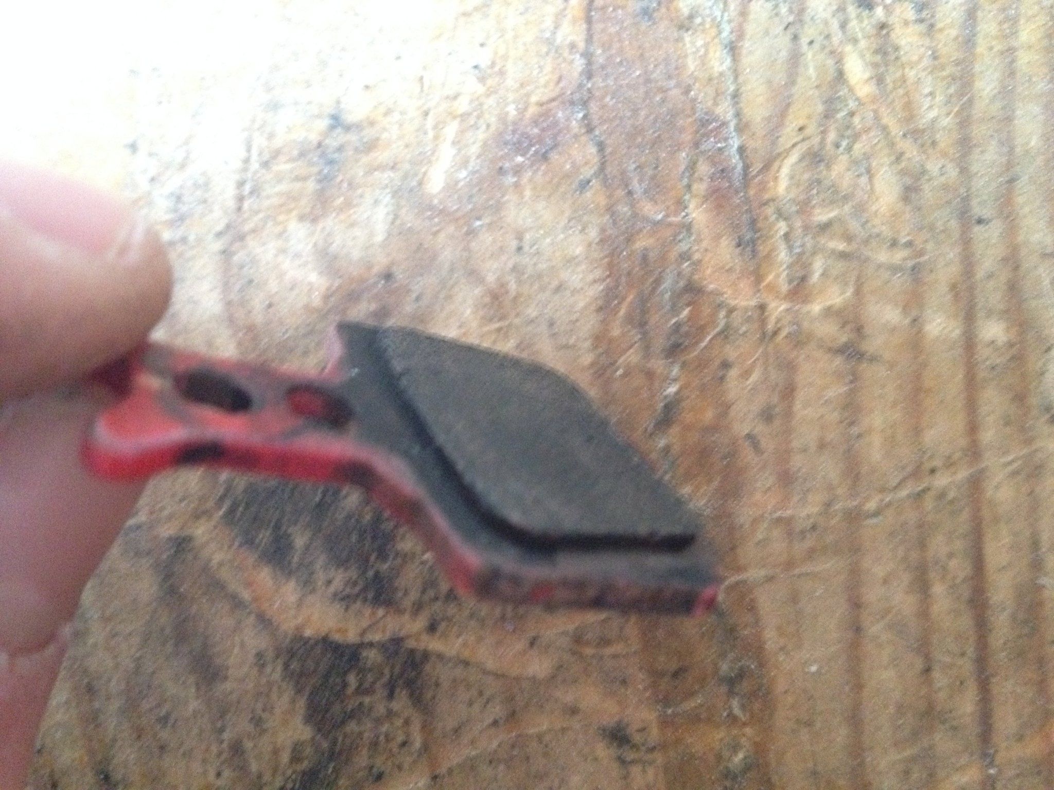

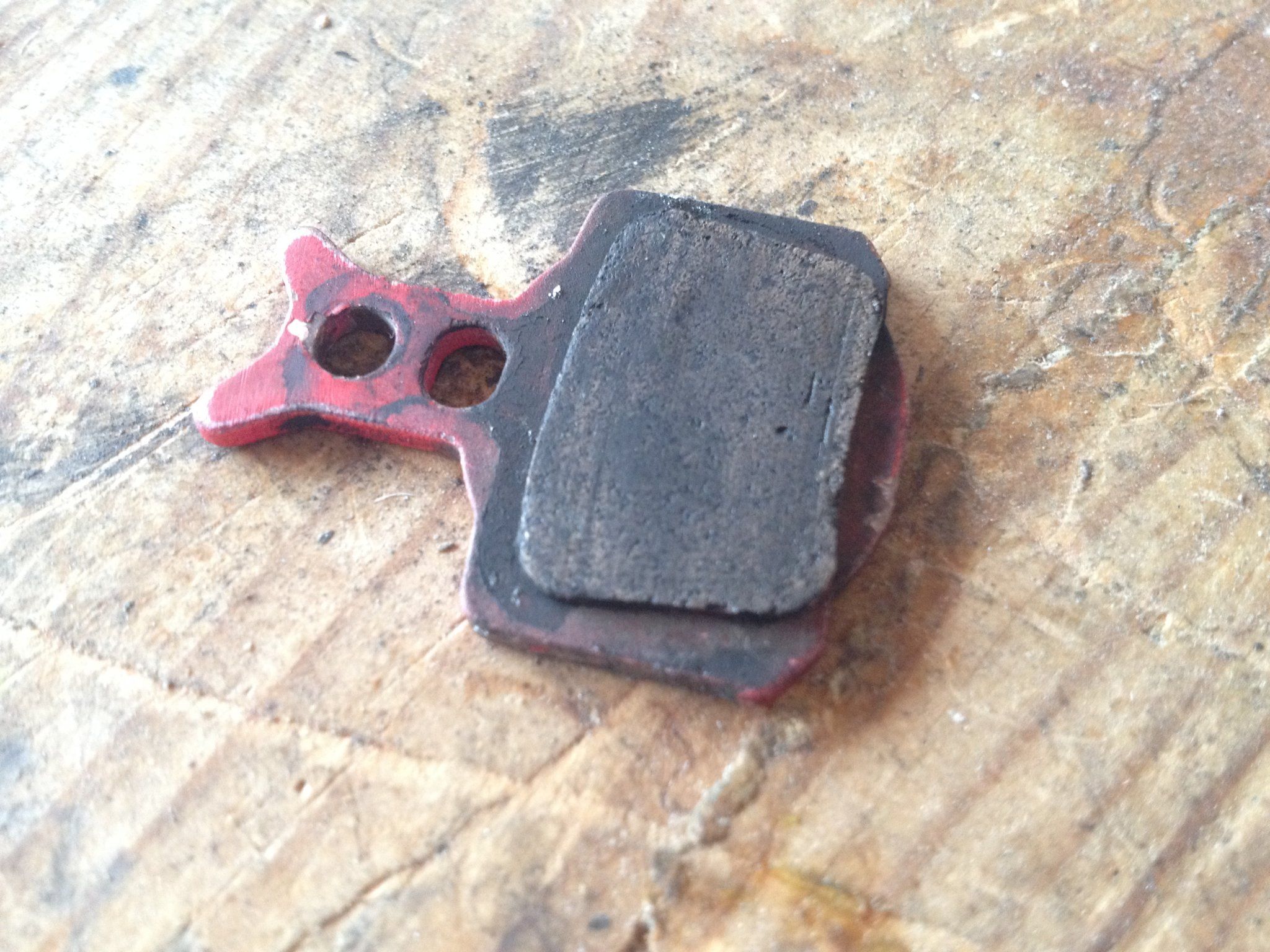

Die Beläge und die Bremsscheibe sehen so wie auf den Bildern aus. Was leider nicht zu sehen ist dass noch eine glänzende dünne Schicht auf den Belägen ist.
Die Bremse läuft mit DOT und die vorder- sowie die Rückbremse sind betroffen

Beläge mit 120er Schmirgel abschleifen, neu einbremsen. Falls doch DOT drauf ist, neue Beläge.
Edit: nach den Fotos zu urteilen am besten die Bremse auf ebay entsorgen und eine neue kaufen.

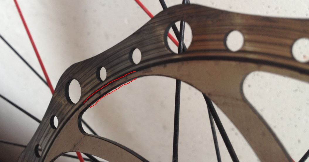

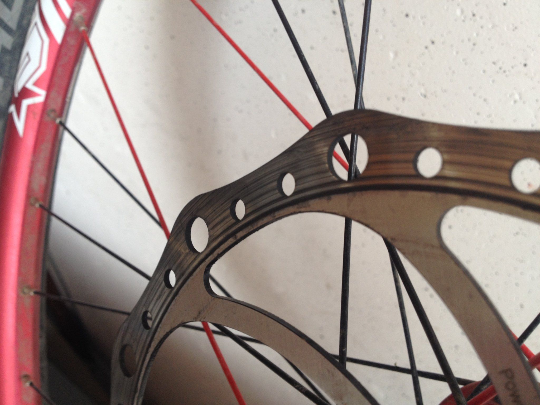

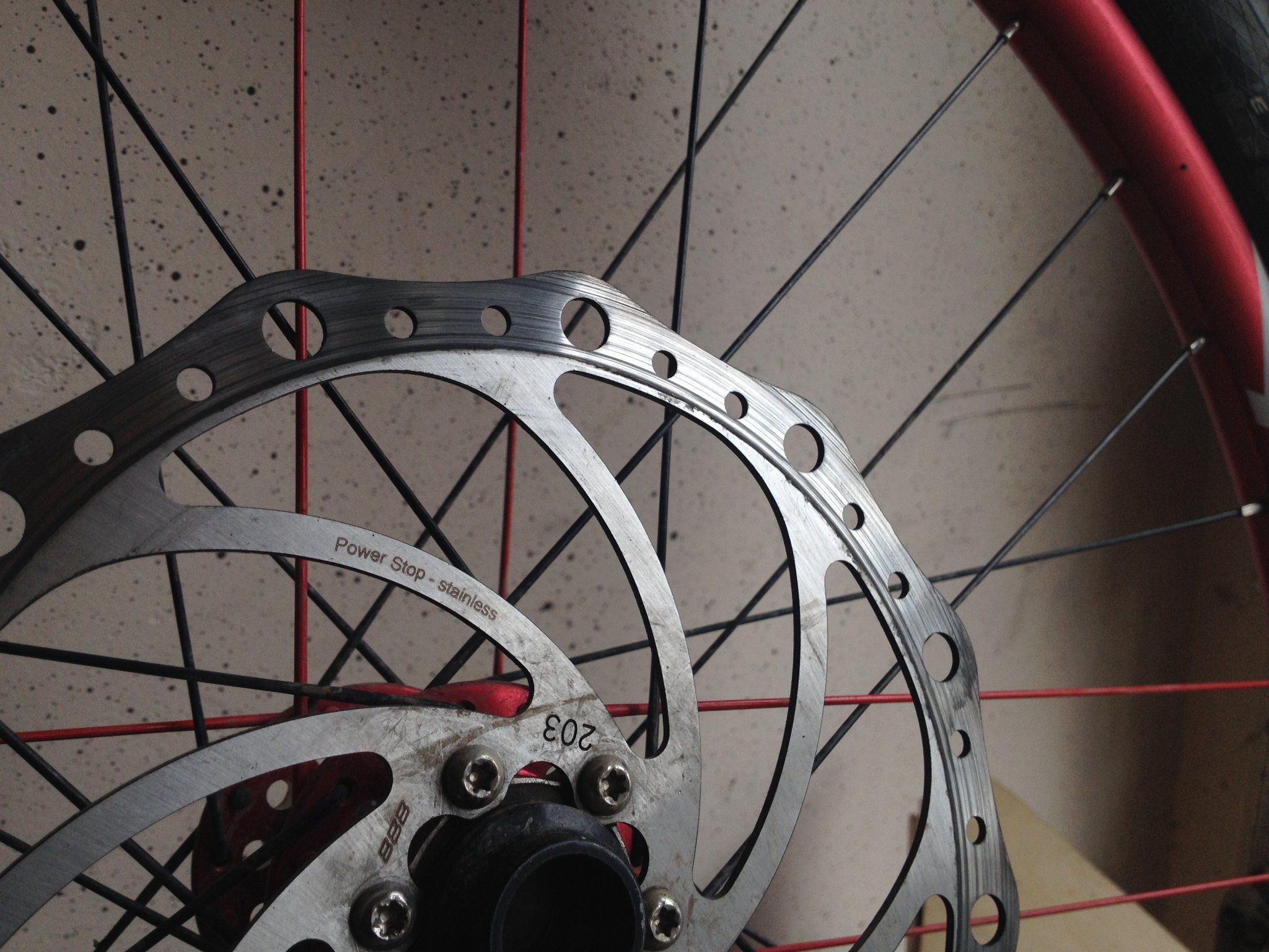

Hm, kannst du mal mit dem fingernagel prüfen, ob die scheiben riefen haben? Für mich sieht das so aus. In riefen bleibt immer flüssigkeit hängen, vermindert so die bremsfähigkeit und erzeugt quietschen. Ob man die ausschleifen kann, bezweifle ich. Dann wäre eine neue scheibe fällig.

Sind die beläge an den Rückseiten nass?
Ich glaub die sind einfach nur vollkommend verschlonzt mit irgendwelchem Siff?
Die Beläge bitte in die Tonne die haben alles mägliche aufgesaugt, die Scheiben entfetten - RICHTIG entfetten, auch die Löcher.
Bremse innen gründlich reinigen, Bremsscheibe mit dem>Löchern< auch.
Mit Spiritus oder Isopropylalkohol / Isopropanol.
Beläge dito. und anschleifen.
Nimm eine alte Zahnbürste und einen sauberen Lappen.
Beim einbauen legst du ein Stück von einem Papiertaschentuch hinter die Beläge.
Dann fährst du ein paar Runden damit.
Hast du dann feuchte Ringe auf dem Papiertaschentuch, ist die Bremse undicht.
Weitere Details im Link in meiner Signatur.

Die Scheiben kannst du wie schon erwähnt abziehen mit ca 500 Schmirgel, keine Angst, passiert nichts.
Möglichst tangential arbeiten.
Die Scheibe wirklich hochnotpeinlch sauber machen!

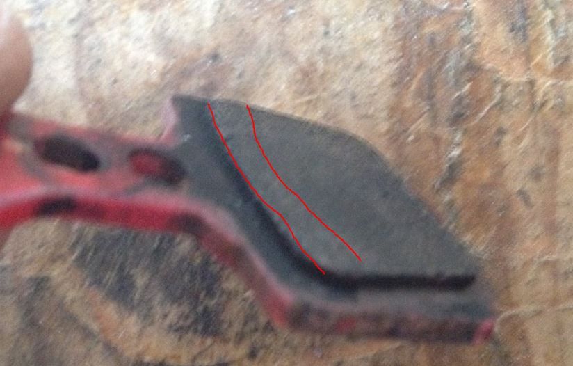

Ist die Bremse überhaupt richtig montiert? Mich irritiert der Steg an der Bremsscheibe, wo ein Belag hinkommt:
Das Bild vom Bremsbelag ist zwar sehr undeutlich, ich meine, man kann da aber das "Gegenstück" zur Scheibe erkennen, bei dem der Bremsbelag nie die Scheibe berührt:
Was meinen die Bremsenspezialisten dazu?
