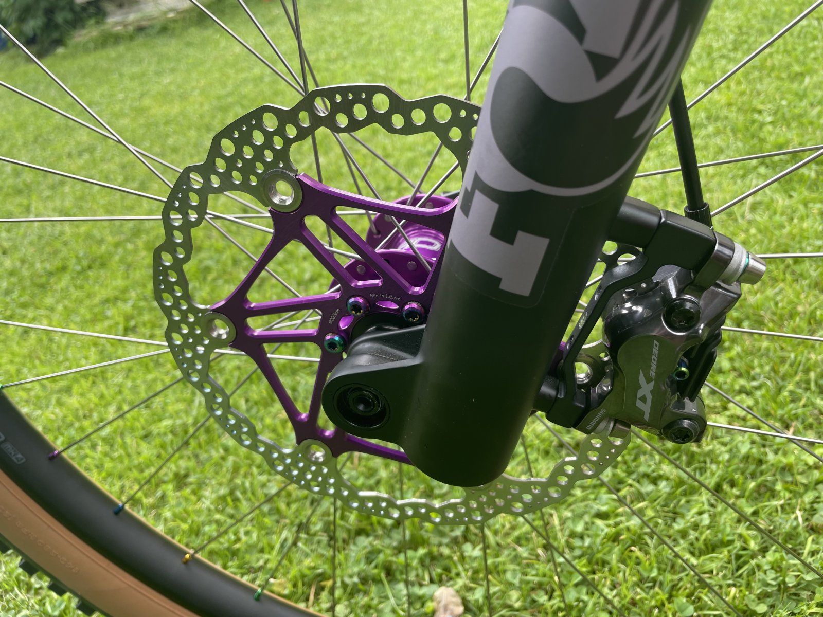

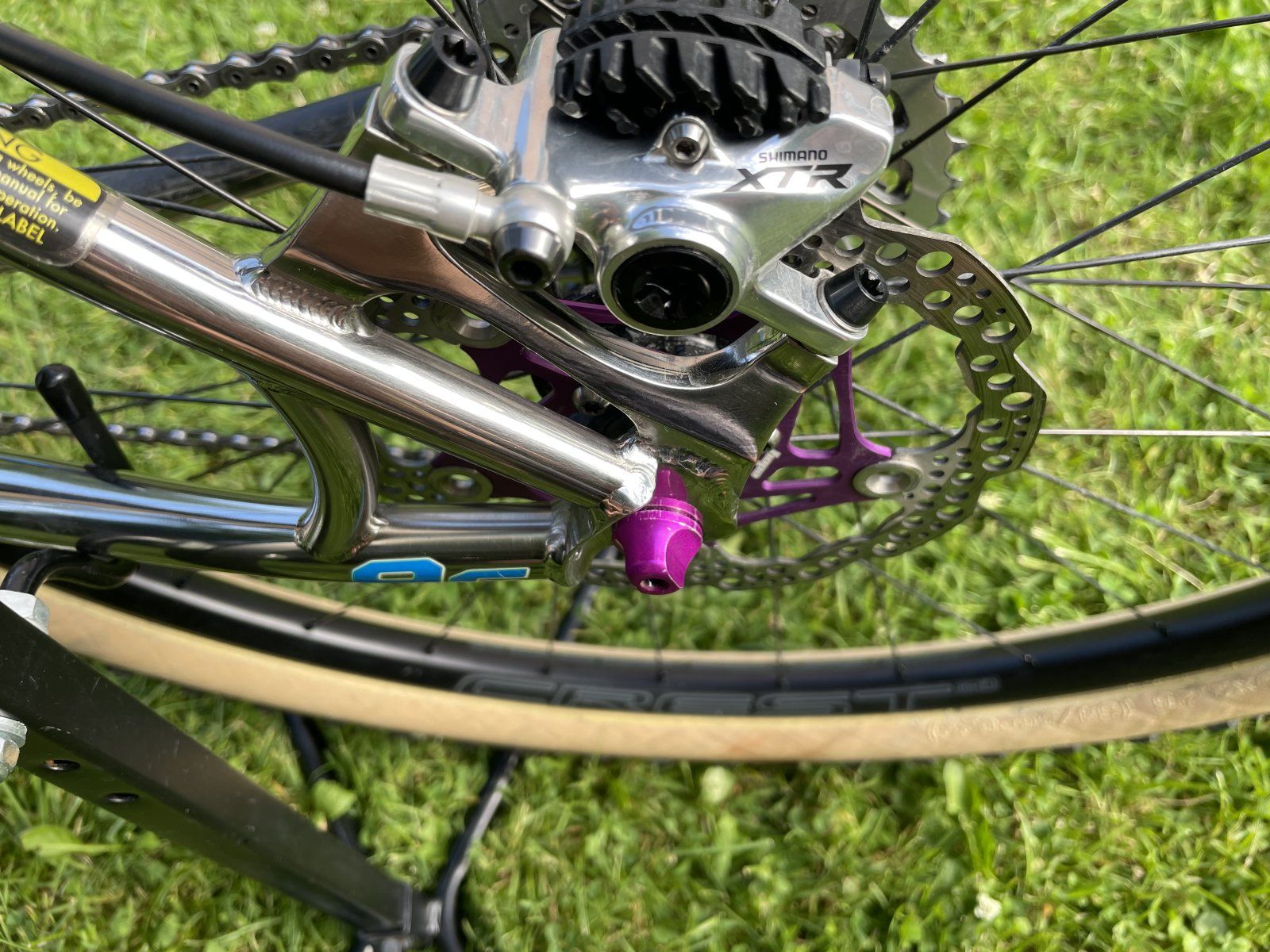

Wenn es wirklich an der Bremsleitung liegt, mache ich Freudensprünge. Aber ich kann da bei aller Liebe nix entdecken (siehe Fotos). Ist furztrocken der ganze Bereich. Wäre es denn möglich, dass dort irgendwo Öl austritt und auf die Beläge kommt, ohne dass man irgendetwas sieht? Vielleicht, wenn es länger steht?
Wenn Öl vom Fitting zu den Belägen käme, wäre der Sattel flächig ölfeucht.
Das hätte ich ehrlich gesagt auch gedacht.

Also ehrlich, deine Bremse hat nix. Und hatte bestimmt auch vorher nix.
