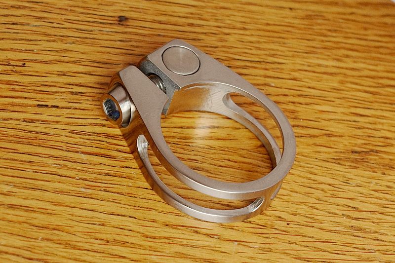

Ich habe mir über die Bucht eine China-Titansattelklemme für ca. 30€ gekauft - war bereits nach 8 Tagen da:
Ist zwar mit 31.6 angegeben und ich benötige 31,8mm - könnte aber dennoch funktionieren, oder seht ihr bei 2 Zehntel mm Abweichung ein Problem?
Da eine Sattelklemme nicht wirklich viel aushalten muss, würde ich einfach eine nehmen die dir optisch passt und gut bewertet ist bei Ali
Das kommt aufs Rahmenmaterial an, bei den meisten Rahmen stimmt das. Bei Titanrahmen aber nicht, da reichen die meisten Sattelklemmen von der Klemmkraft nicht aus, die Stütze rutscht dann mit der Zeit runter. Die einzige Klemme die bei meinen TItanrahmen wirklich sicher klemmt ist die von Salsa ...
Fester anziehen nutzt wirklich nichts? Oder hat es dir die Schraube gerissen?
ne, nach fest kommt ja bekanntlich ab! Selbst die Salsa braucht ordentlich Drehmoment das sie sicher klemmt, ggf. leicht zu reduzieren noch mit Carbonpaste. Wichtig ist halt ne ordentlich dimensionierte Klemmfläche und kein geschnittenes Gewinde sondern so ein Gegenstück mit Gewinde wie oben auf dem Bild.
