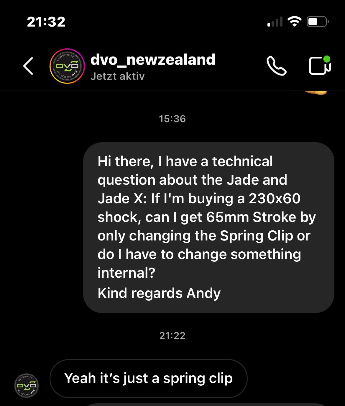

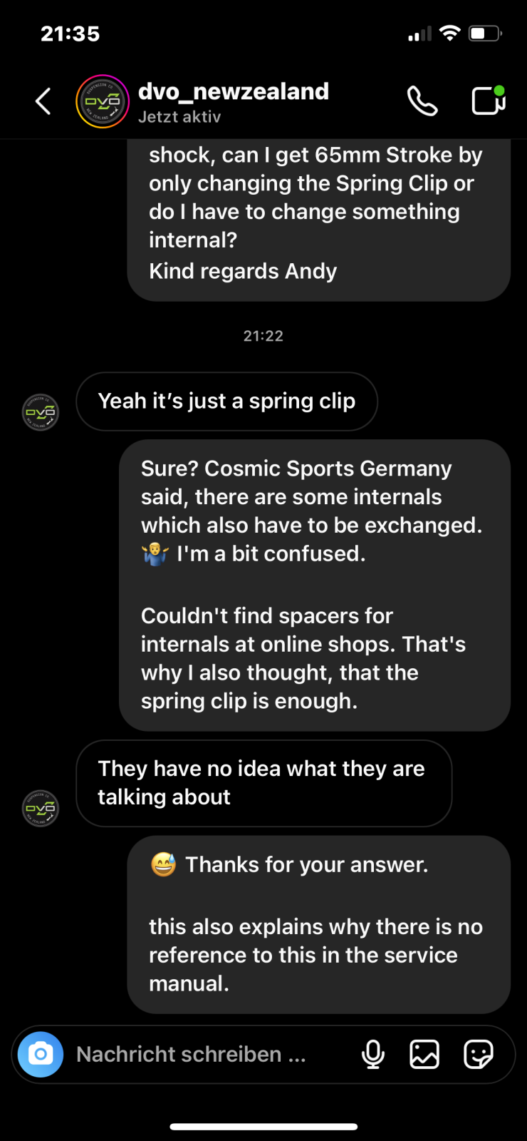

Danke für‘s teilen, hört sich super an.Update zur Jade/Jade X Situation bzgl. interner Hub Begrenzung. DVO Newzealand sagt dazu:

Die sind ja richtig gesprächigUpdate zur Jade/Jade X Situation bzgl. interner Hub Begrenzung. DVO Newzealand sagt dazu:
