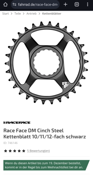

Welches (Stahl)Kettenblatt passt denn dafür, ist Direct mount gleich direct mount?
Passt das:
Jetzt weiß er aber immer noch nicht ob das Kettenblatt passt??? Denke aber mal sicher nicht da es ja ein RaceFace Blatt ist und eine Shimano Kurbel!Wo denkst du hin? Da gibt es mehr Versionen als für Kassetten.
Auch interessant: liegt bei den Sonderangebotskurbeln das Tool bei das man zum Kettenblattwechsel braucht? Sonst muss man das noch mit einkalkulieren.
