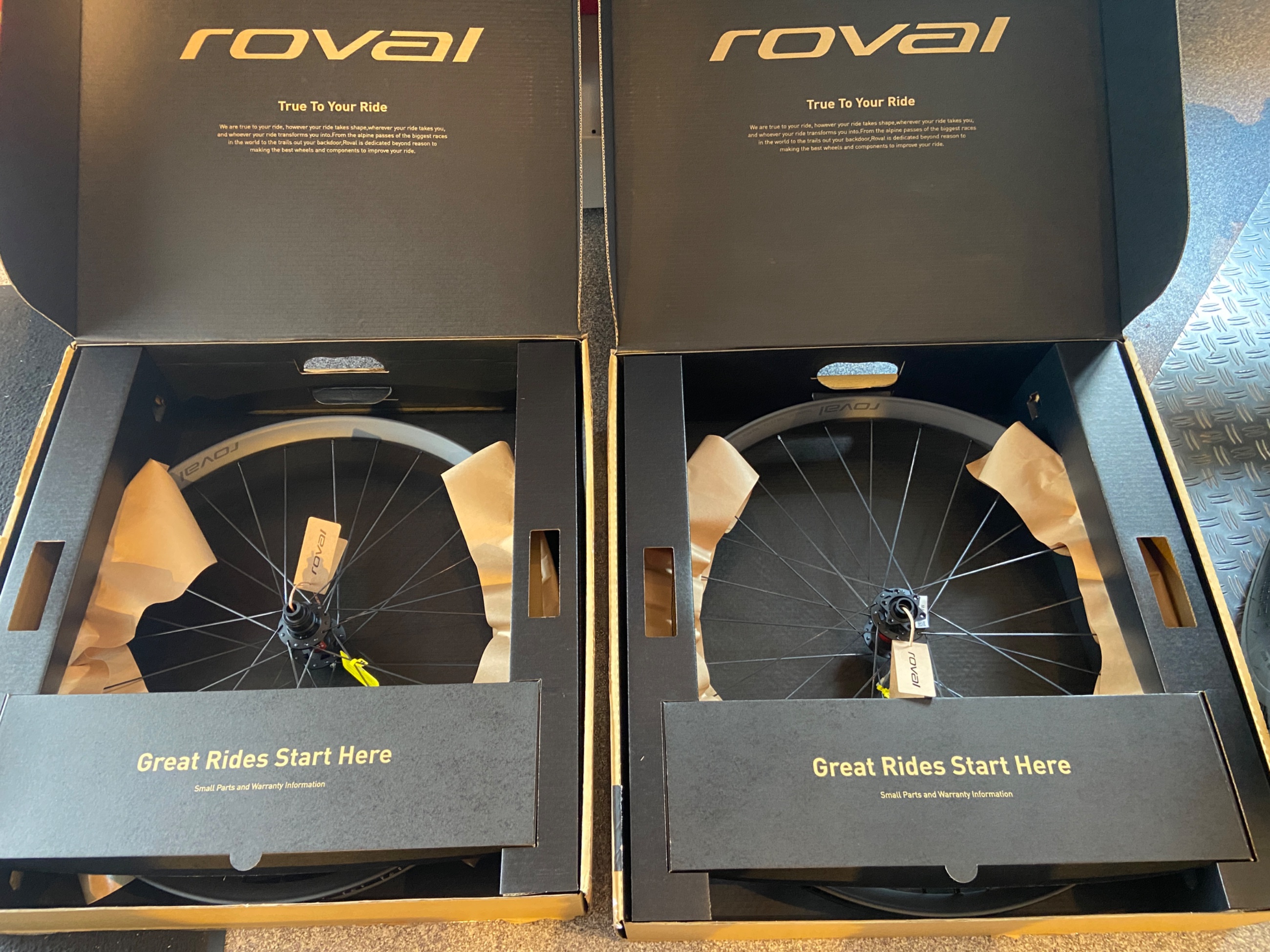

Roval Mullet HD mit 240er inklusive Tubelessband und Ventilen gewogene 1693 Gramm, mein Turbo Levo freut sich 😁
