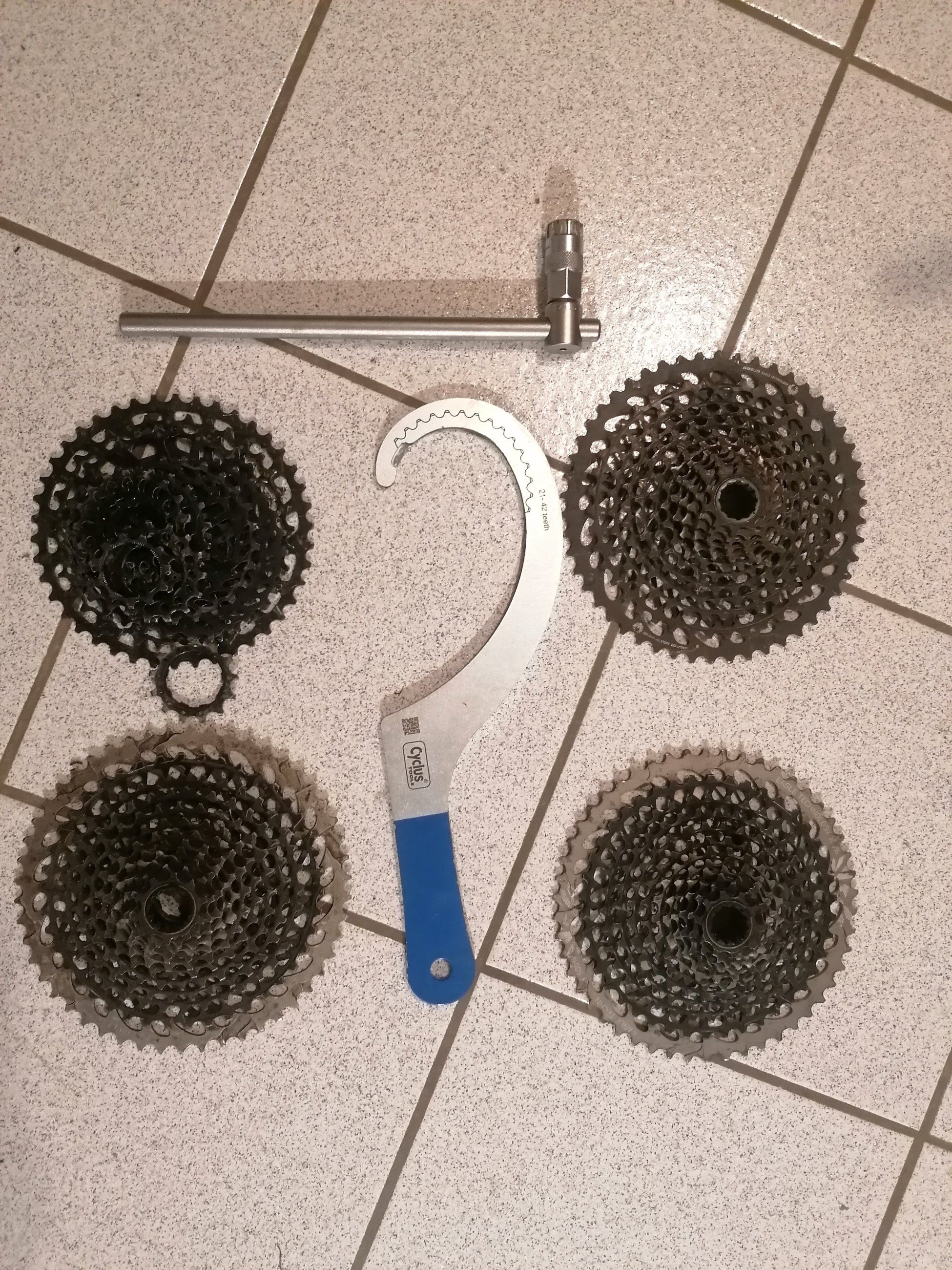

Vom Stressfaktor ist die Pedros Zange wirklich großartig und man kann sehr ENTSPANNT arbeiten. Für SCHNELLERES Arbeiten wäre der Cyclus Schlüssel aber evtl. besser - die Zange einzustellen (bei vielen verschiedenen Ritzelpaketen komm zumindest ich nicht mit einer Einstellung hin bzw. neu Einstellen geht schneller), anzulegen, zu schließen und hinterher öffnen dauert paar Sekunden... (Ich schraube hier teilweise drei Ritzel in einem Durchgang kurz vor der Runde, da "merke" ich das)
