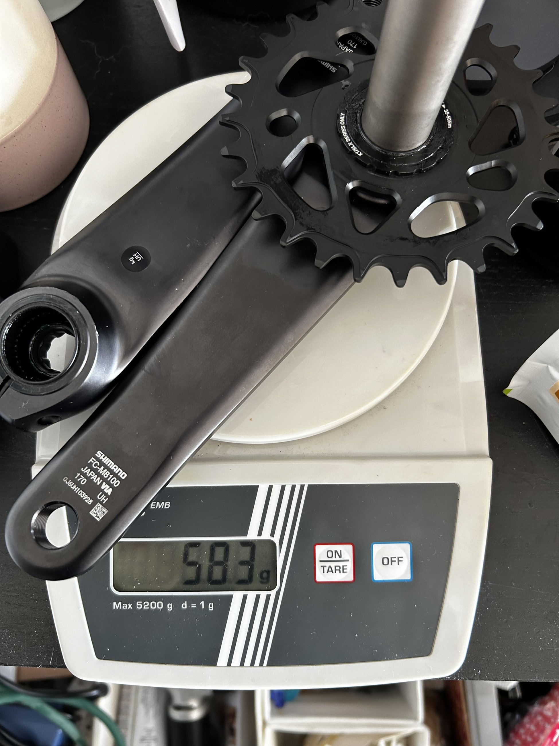

Bekomm ich die Kurbel in mein Rad wenn ich ein 92er PF BB habe (YT Izzo)? Finde auf der Praxis Website nichts passendes.
Da hol ich mir doch lieber ne SLX/XT Kurbel mit einem schönen Kettenblatt von Garbaruk/Hope/Unite o.ä.
Tretlager leichter zu bekommen, keinen Plastik am Fuß und zusätzlich ist sie leichter 👀
Wenn Du zum Basteln bereit bist geht so einiges. Leider gibt es kaum noch bezahlbare 'M30' Innenlager (30mm Drive-side / 28mm non-Drive-side).
Was es dank SRAMs tollen neuen sTanDaRd 'DUB' aber gibt, sind bezahlbare 30mm-Innenlager, mit absolut sinnfreien eingesteckten 1mm-Plastikhülsen. Für absolut alle Tretlager-Formate.
Ich fahre meine Girder daher immer mit einem 'DUB' Innenlager, bei dem ich auf der Antriebsseite den Plastik-Einsatz aus dem 30mm-Lager rausnehme. Auf der anderen Seite schneide ich 1-2 Lagen Getränkedosenblech mit einer Schere in Form, und schiebe sie zwischen Welle und Plastik-Einsatz.
Sind 5 Minuten Zusatzaufwand, und funktioniert ohne Einschränkung dauerhaft - bei gut 90kg fahrfertig und sehr "intensiver" Fahrweise.
Beim Hope Innenlager liegt eine Abdeckplatte mit 1mm Kragen bei.
Das wäre ggfs eine haltbare Version und evtl einzeln zu bekommen, oder jedenfalls von Leuten , die die Hope Kurbel fahren und es dementsprechend nicht benötigen.
Ob der Außenduchmesser passt müsste geprüft werden.
