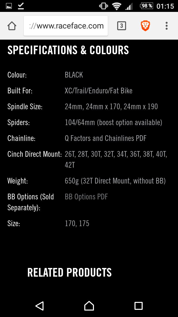

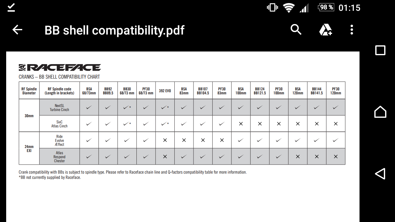

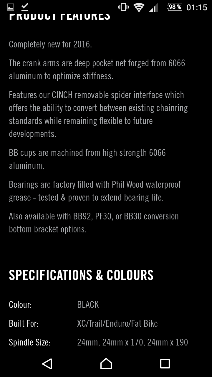

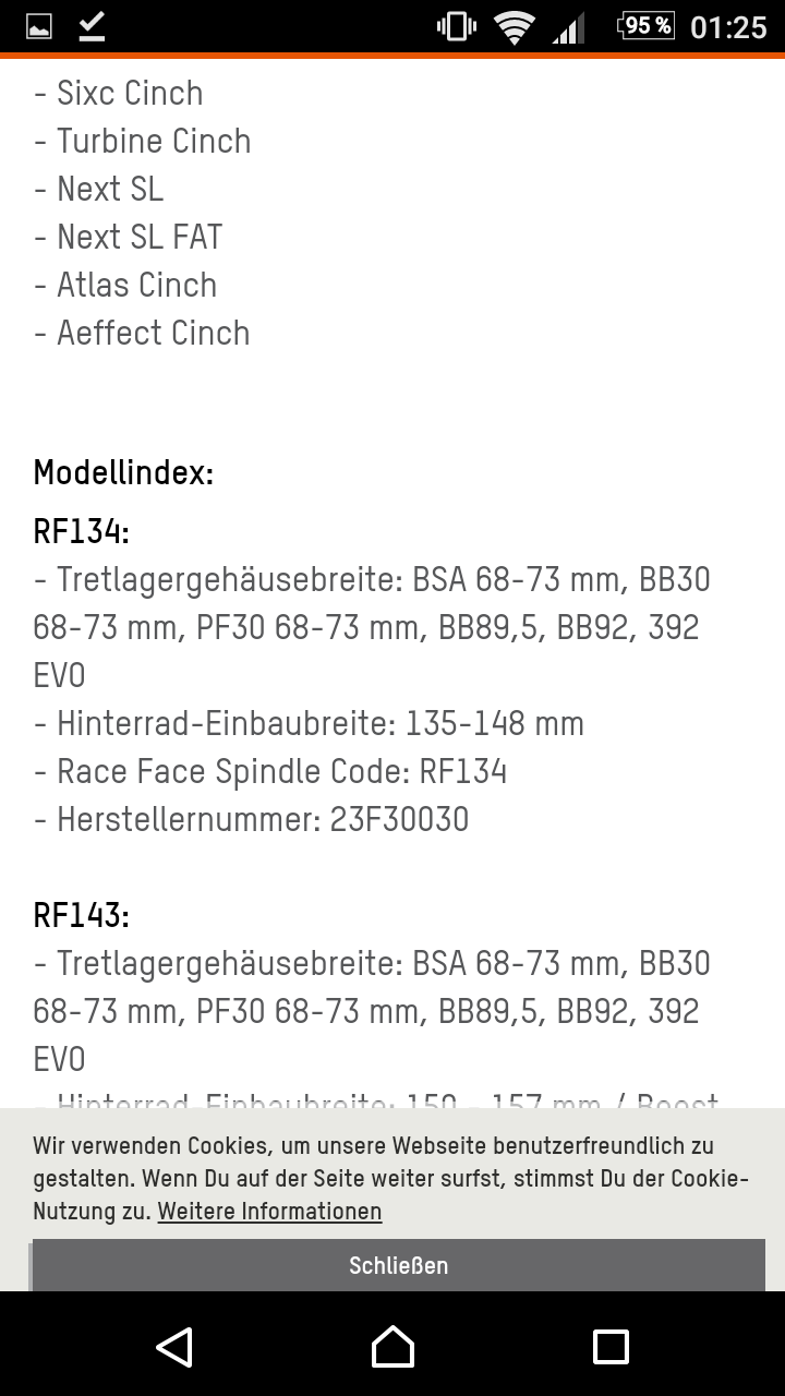

Soooo,jetzt:
Cinch ist nur das Directmountsystem, cinch heisst nicht automatisch 30er Welle, daher aeffect cinch trotz 24er Welle
Anscheinend gibts 3 Wellenlängen:
Standard,170mm,190mm
170/190 dürfte viel zu lang sein
Laut der Liste Aeffect 24mm bb92 kompatibel
So und laut diesem ist die Standardachse auf Hinterbauten von 135-148 ausgelegt, und deckt die gelisteten Standards ab, bb92 auch dabei. Ich weiss, es ist die 30mm Welle.
Aber ausgehend davon, dass sich Raceface auf die Hinterbaubreite bezieht bei der Auswahl der Welle, und oben bei Aeffect nur 24mm,24x170,24x190 konfigurierbar ist dürfte die Standardwelle(die es im Angebot bei bc zu sein scheint) alle Einbaubreiten von 135-148 abdecken.

Soooo,jetzt:
So und weil es 1:30Uhr ist, wie beim Lotto:
alle Angaben ohne Gewähr :)
Sollte was nicht stimmen, ich lerne gerne dazu:winken:
#JEZISCHABBAMAGUD
