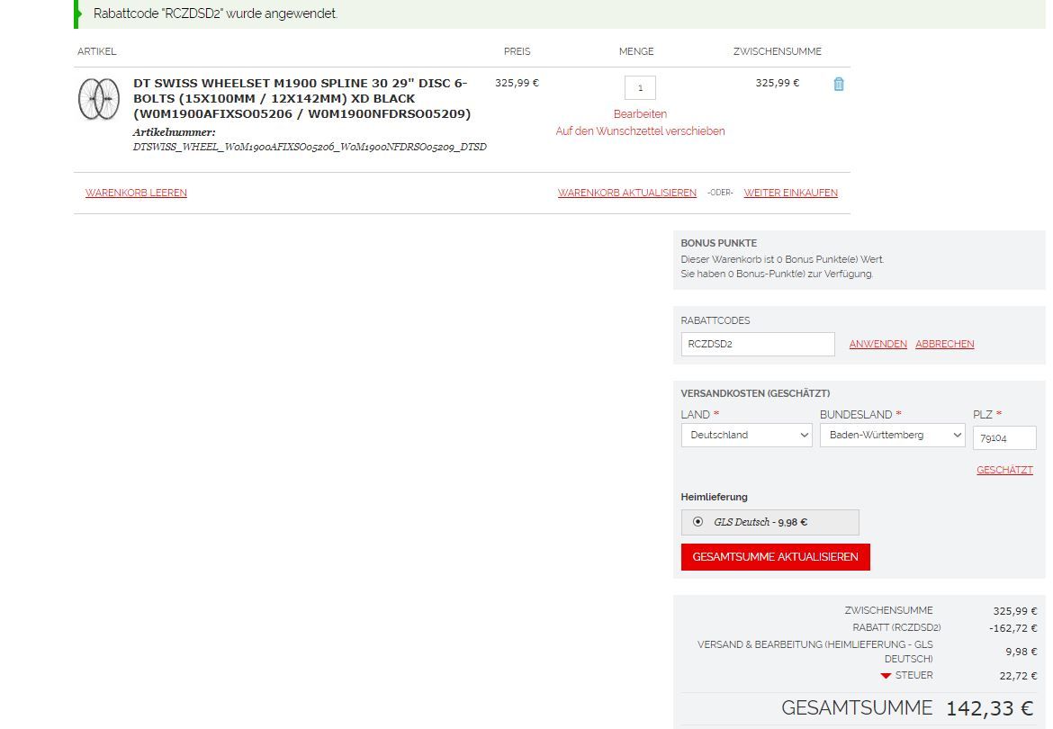

Ich wollte mir eben einen 29 Zoll M1900 Dt Swiss LRS bei RCZ bestellen (aus dem aktuellen Newsletter von heute) jedoch sind die angegeben Codes, bei mir, alle ungültig. Funktioneren die Codes bei Euch?
Sicher?Jep, alle Varianten mit den dazugehörigen Artikelnummern durchprobiert.
