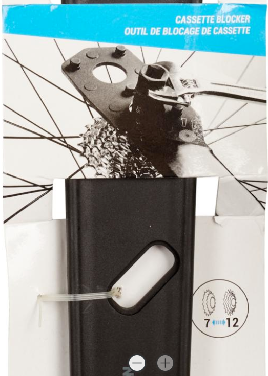

Damit fixierst du das kleinste Ritzel gegen mitdrehen und schraubst mit ner Kassettennuss die Kassette runter, so wie immer.
Danke, jetzt hab ich's. Deswegen das Loch, damit man da mit dem Abzieher wieder durch kann.Das Teil ersetzt die Peitsche und wird von vorn auf die Kassette gedrückt. Die "Noppen" darauf greifen in die Zähne der Kassette, das Kassettenwerkzeug steckt man durch das Loch in Kassette und los geht die Fahrt. Ich habe sowas erstmalig in Leogang im Bikeshop gesehen und genutzt. War auch überrascht und auch angetan, wie gut es funktioniert.
Clever.
