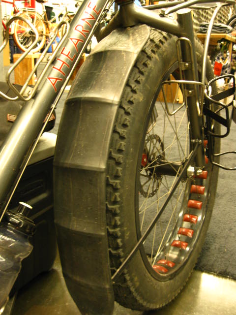

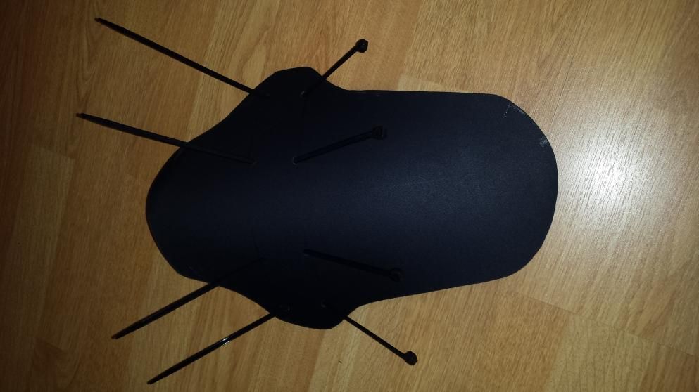

Schutzblech
Ist so ein Bastelplastik aus dem Baumarkt, finde Schwarz passt am besten

- PDW Mud Shovels.
Zuerst denkt man sich, für das Geld hätte ich mir auch locker selbst die 2 Lappen aus
ca. 0,9 mm dickem Kunststoff schnipseln können, bis auf die Halterungen.
Man bricht die Schutzbleche selbst aus den Platte raus :rolleyes:
Sie sehen aber deshalb nicht billig aus. Bei genauerer Betrachtung sind vor allem die
Halterungen sehr durchdacht, besonders mit den Druckknöpfen, sehen gut aus und sind
funktionell. Der Dave aus Portländ isch halt scho ä Käpsele ....
Mit ihrem provisorischen Charme passen sie jedenfalls hervorragend zu einem Fatbike
und von den Abmessungen sind sie bis jetzt das Beste was ich gesehen hab - breit und
nahezu ausreichend lang, auch hinten.
(Wenigstens noch 3 cm mehr und der Dreck würde hinten auch nicht mehr oben auf dem
Schutzblech landen können - man wird sehen ...)
Vom Hinterrad her sollte man locker sauber bleiben. Vorne vom direkten Beschuss her
auch, nur noch Schuhe und Unterschenkel sind zielbar.

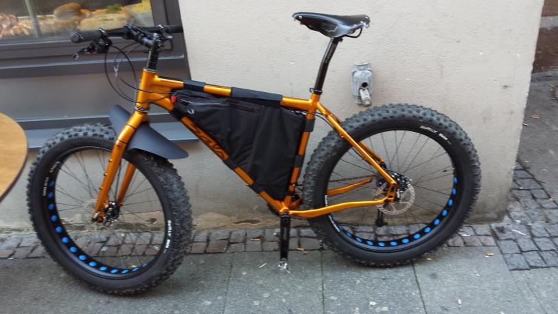

Jop.. Hab den Marsh Guard auch am AM..
Und hier war es für mich die erleuchtung..
Egal welches Wetter.. Kein Dreck direkt im Gesicht, auf der Brille o.ä.
Das musste fürs Fatty auch her..
attachment.php
Hab jetzt mal eien Prototype gemacht.. Material nicht ganz Optimal.. (Mit Fön in Form gebracht)
Aber es muss ja immer was zu verbesern geben..
Mal schauen wie es sich bewährt..
Vorne gegenüber dem Marsh hab ich es bewusst länger gelassen.
Auch die Seiten sind nicht so schlank wie bei Original. Auch bewusst, weil der Abstand zum Reifen deutlich grösser ist als beim AM. Hier fahre ich 2.4 übrigens ohne Probleme.
Gefällt mir noch nicht ganz.. Aber wie gesagt, Luft nach oben muss man sich lassen..
Jetzt erstmal testen ob Form soweit passt, dann arbeiten wir am Abstand zum reifen,der Konkaven form etc...
